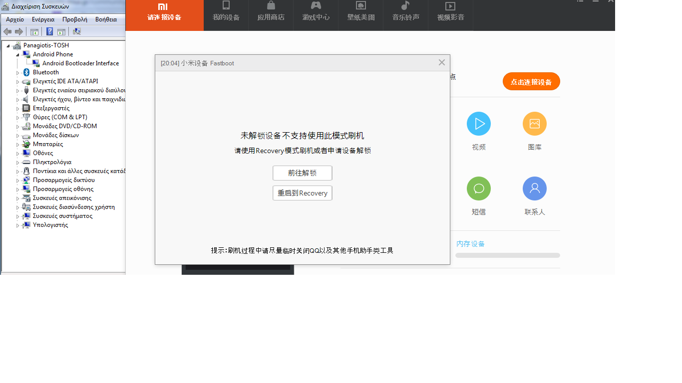

Έγινε έλεγχος στην διαχείριση συσκευών του υπολογιστή για να δω αν το έχει αναγνωρίσει σωστά,όπως και ήταν φυσικά και προχώρησα

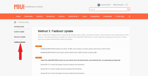

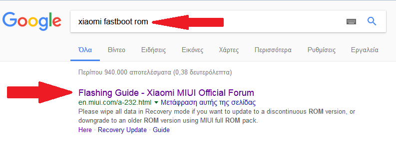

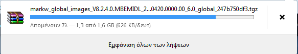

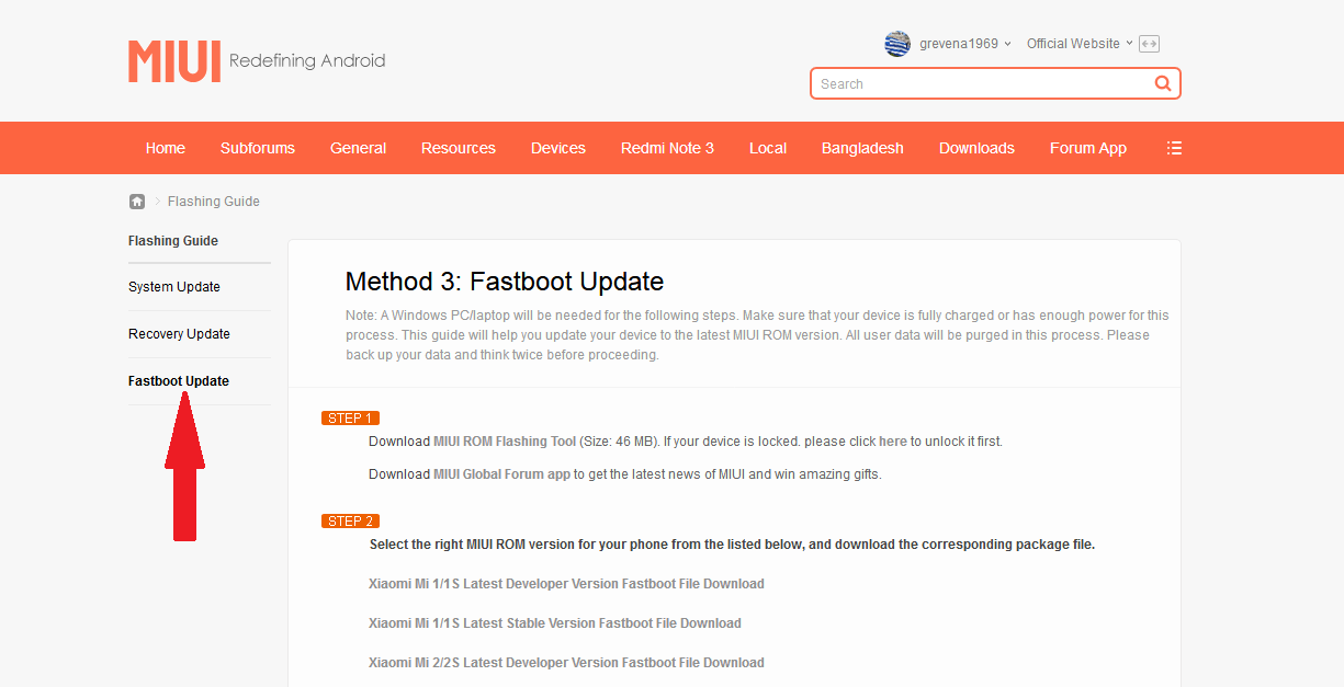

Κατέβασμα της σωστής rom από εδώ en.miui.com/a-234.html

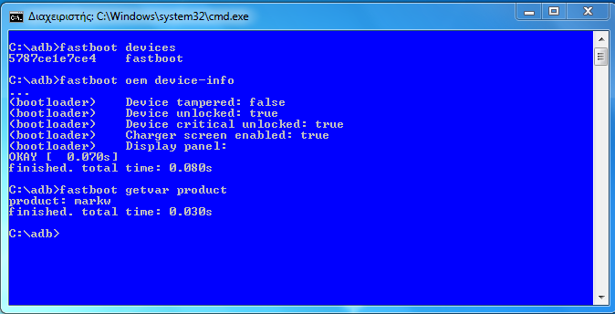

έλεγχος μέσω adb για να δούμε περισσότερες πληροφορίες να δούμε πιο μοντέλο είναι,και να είμαστε σίγουροι ότι ο bootloader είναι ξεκλείδωτος

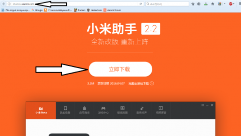

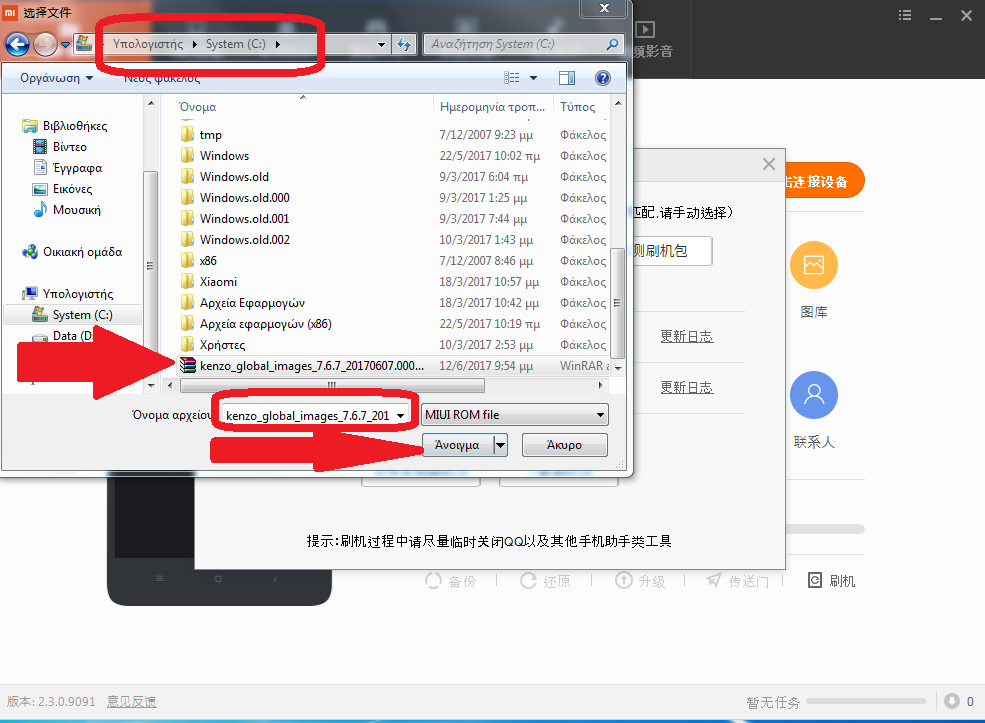

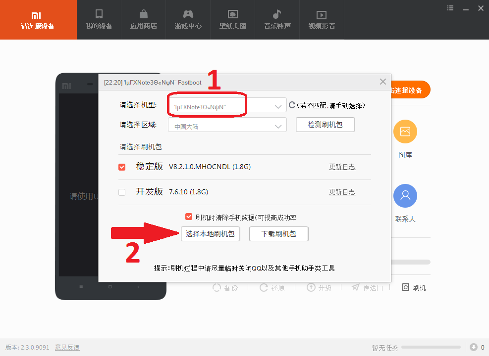

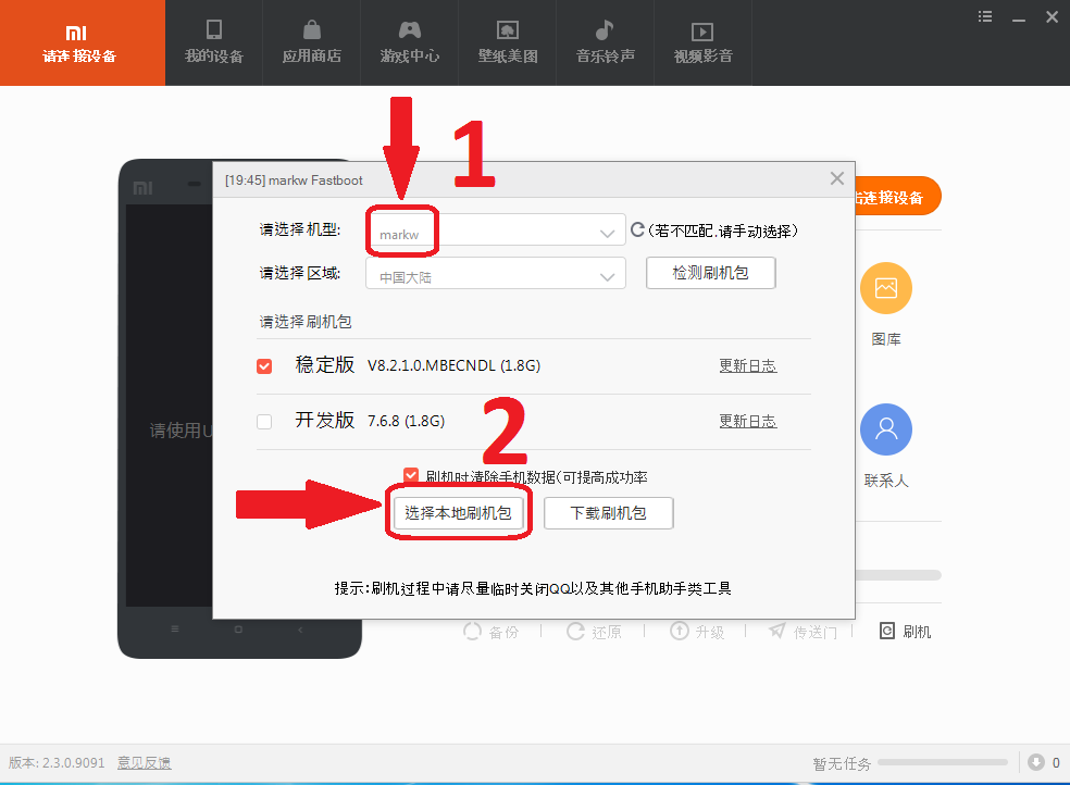

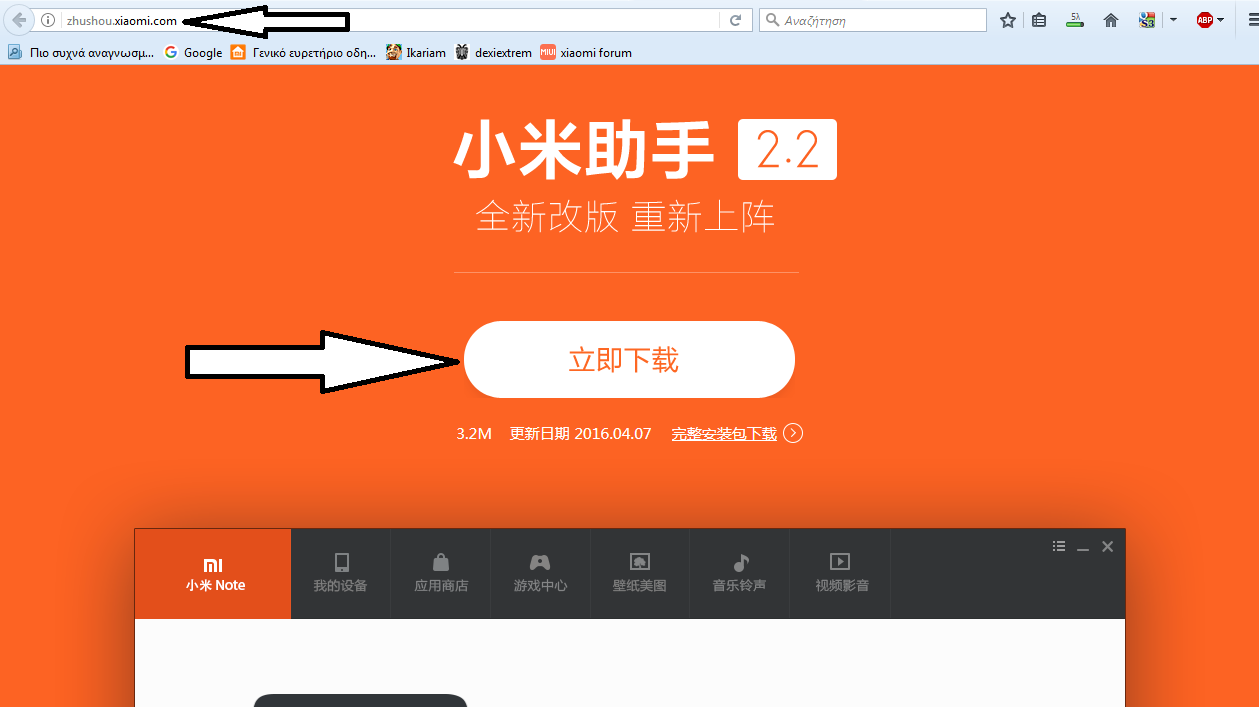

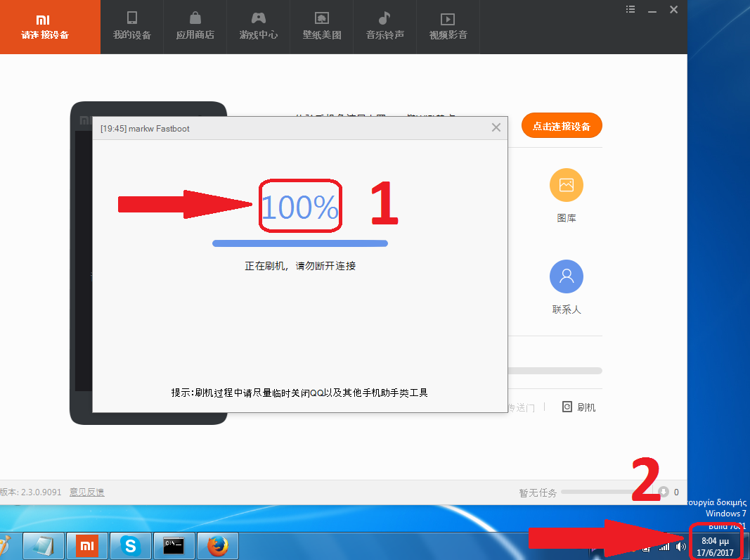

Και άνοιγμα του Mi Pc Suite Chinese αφού έχει κατέβει η rom μας και την έχουμε αποθηκεύσει στην επιφάνεια εργασίας του υπολογιστή μας, το Κινέζικο αμέσως αναγνώρισε την συσκευή μας, προσοχή αν δεν το αναγνωρίσει δεν μπορείτε να προχωρήσετε ( δείτε την επισήμανση 1 που μας λέει ποιο μοντέλο είναι, και η επισήμανση 2 ότι θα το κάνουμε με το χειροκίνητο τρόπο μιας και η αυτόματη αναβάθμιση στις περισσότερες τον περιπτώσεων δεν λειτουργεί).

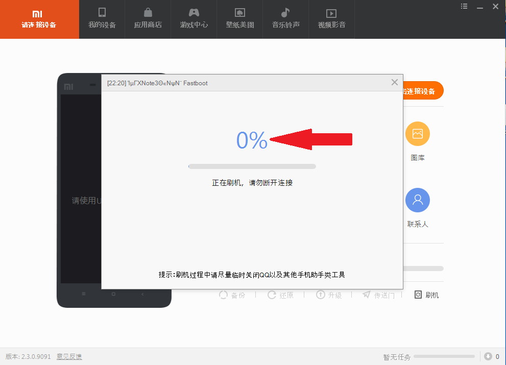

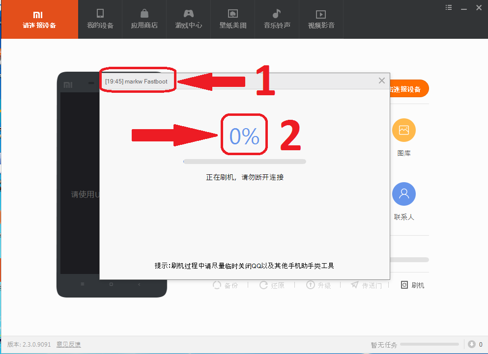

Αφού πάμε εκεί που έχουμε αποθηκεύσει την rom μας και την επιλέξουμε αμέσως θα αρχίσει το flash, στην επισήμανση 1 μας δείχνει την ώρα που ξεκίνησε το flash και στην επισήμανση 2 ποια συσκευή έχουμε.

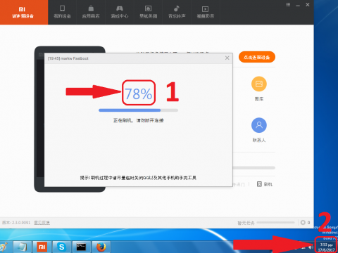

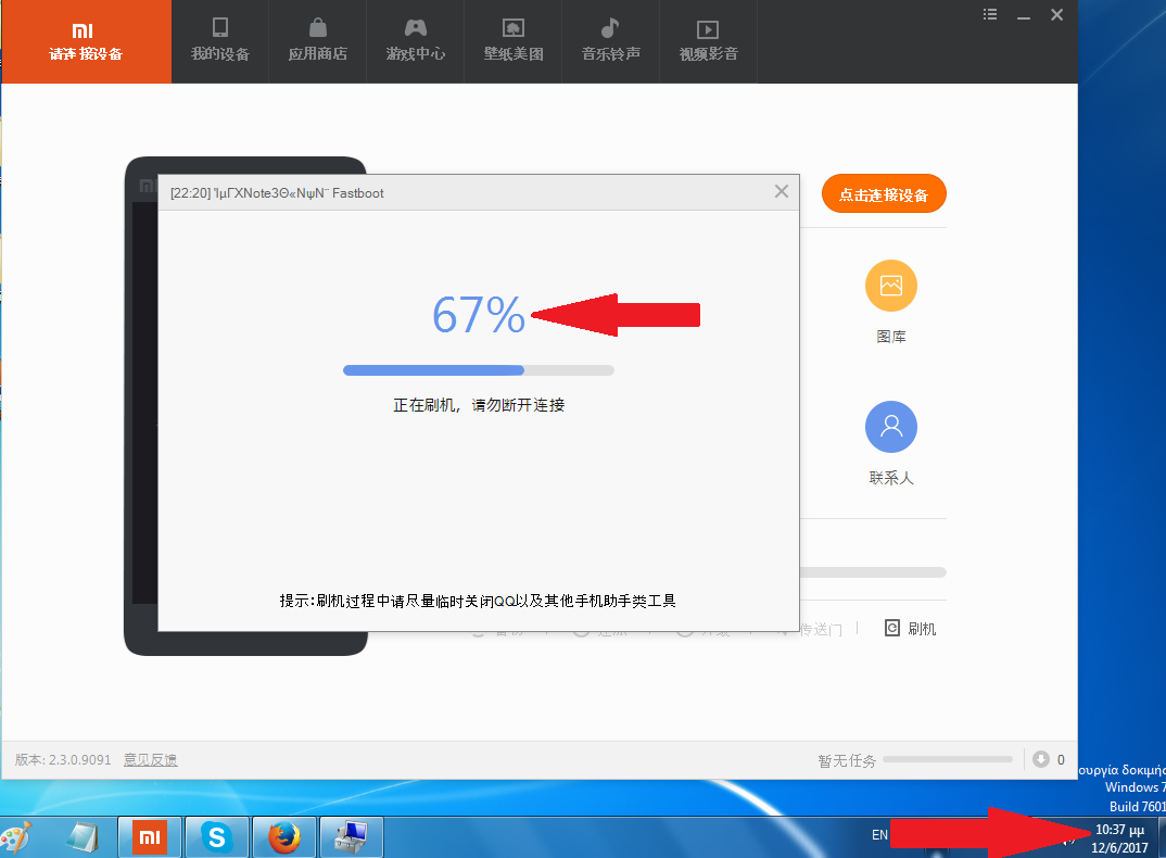

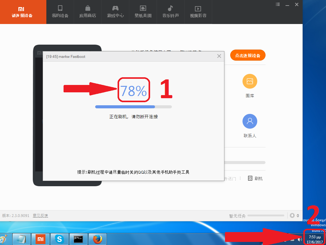

Προσοχή για αρκετά λεπτά μπορεί να δείχνει 0% όπως στην επισήμανση 1 και ώρα 19:45, είναι εικονικό μην φοβάστε το flash γίνετε κανονικά μην φοβάστε, στην επισήμανση 2 όπως βλέπετε η ώρα είναι 19:53 και ξαφνικά έγινε 78%.

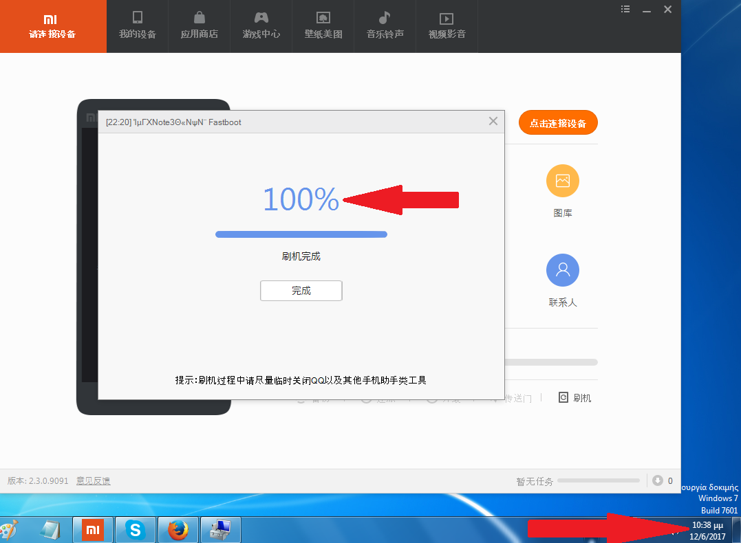

Έχουμε τέλος του flash με 100% επιτυχία στις 20:04, και έκανε boot αμέσως.
