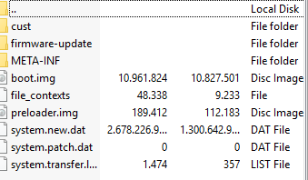

Δεν βλεπω το φακελο images!
Η ROM που κατέβασες είναι Recovery ROM.
Δεν μπορείς να περάσεις Stable μεσω Updater όταν έχεις Dev.
Πρέπει να φλασάρεις fastboot ROM με MiFlash εφόσον έχεις ξεκλείδωτο bootloader. -
