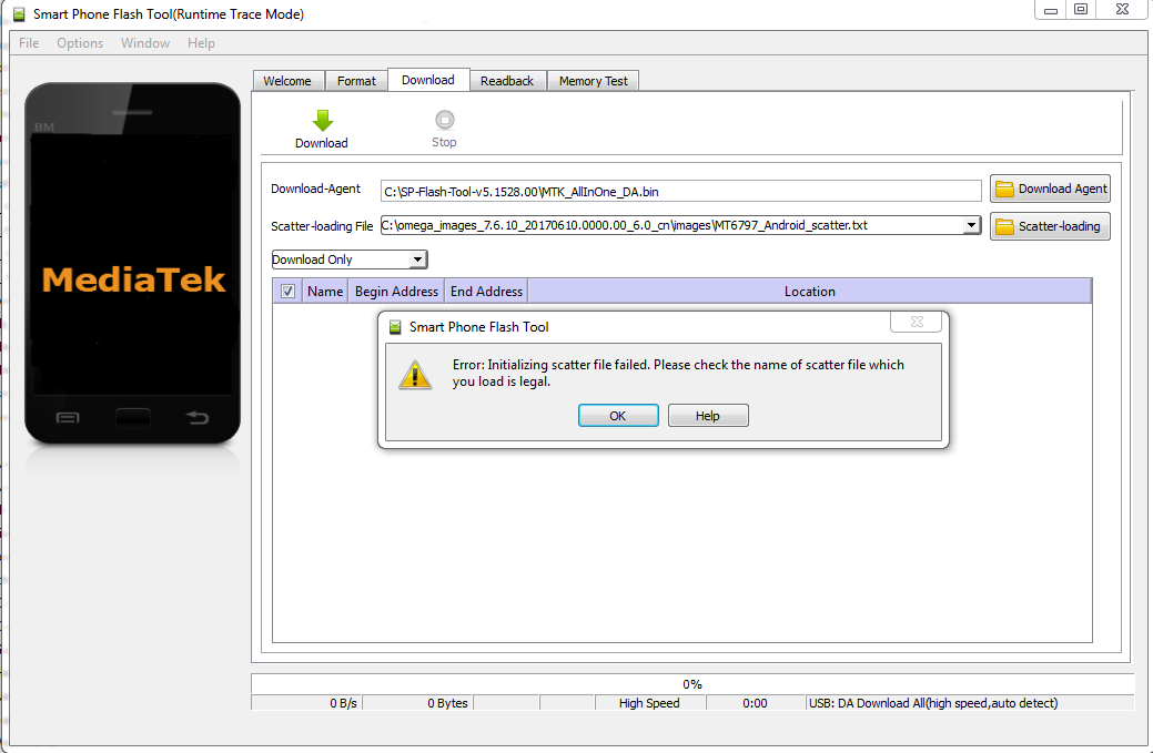

δυστυχώς εξακολουθώ να έχω το ίδιο μήνυμα λάθους όταν προσπαθώ να περάσω την fastboot rom...

Το θεμα ειναι οτι απ οτι βλεπω στο screenshot δεν εχεις ενεργοποοιησει το oem unlock- unlock status που ειναι σε dev options. -

Πολύ περίεργο, όλα δείχνουν σωστά αλλά δεν...
Δες λίγο και αυτά:
Ο/H https://forum.hovatek.com/thread-439.html έγραψε:
Message: BROM ERROR: S_BROM_CMD_STARTCMD_FAIL (2005)
Meaning: The device attempted to power on before SP flash tool could flash files to it
Solution:
- Ensure the battery is well charged
- Take out and reinsert the battery
- Try using a different USB cord, port and PC
- Right-click flash_tool.exe > Select Properties > Select Compatibility > Set to Windows XP Service Pack 3 > Click Apply > Click OK > Run SP flash tool as Administrator
- Try a different USB cord
- Try a different port on the PC or another PC
- Ensure the battery is well changed and inside the switched off phone before connecting to PC for flashing
- Do not hold any button when connecting to PC
@NasDriver δοκίμασα σχεδόν τα πάντα (εκτός του να χρησιμοποιήσω άλλο καλώδιο διότι δεν έχω) και το μόνο που άλλαξε είναι οτι η διαδικασία παίρνει παραπάνω ώρα μέχρι να φτάσει στο μήνυμα λάθους (δλδ μέχρι να φύγει η κόκκινη μπάρα περνάνε σχεδόν 2 λεπτά). Σε ευχαριστώ πάντως.
