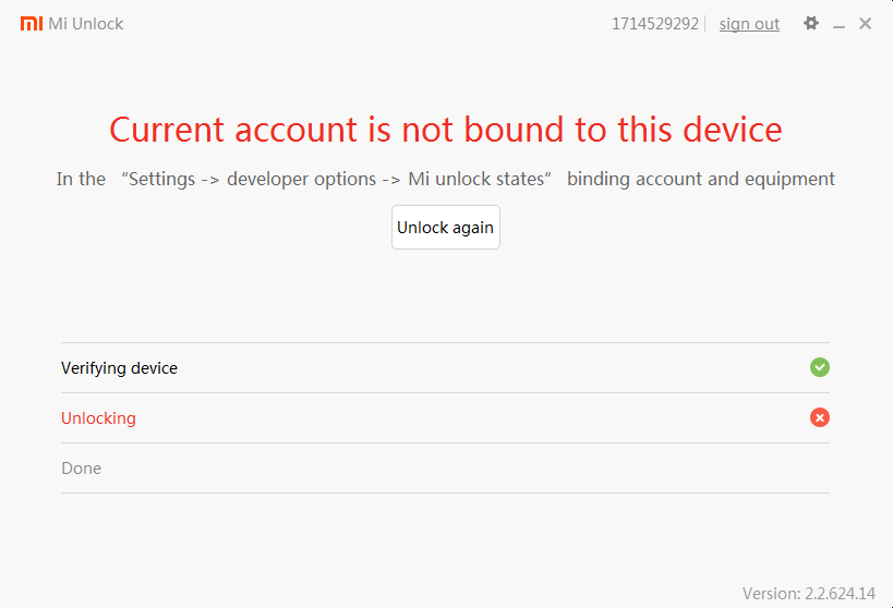

Προσπαθώντας να ξεκλειδώσω τον bootloader με miflash_unlock_2.2.624.14 κολλάει στο 99%:
Το πρόβλημα είναι πως δεν μπορώ να ανοίξω το κινητό για να μπω στις ρυθμίσεις (εξάλλου αυτό είναι το πρόβλημά μου!).

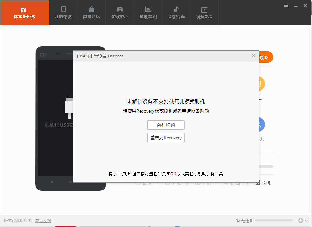

Σημ.: το Mi PC Suite δεν "βλέπει το κινητό μου" ενώ προσπάθησα να περάσω και το TWRP αλλά δεν τα κατάφερα πιθανότατα λόγω κλειδωμένου bootloader.
