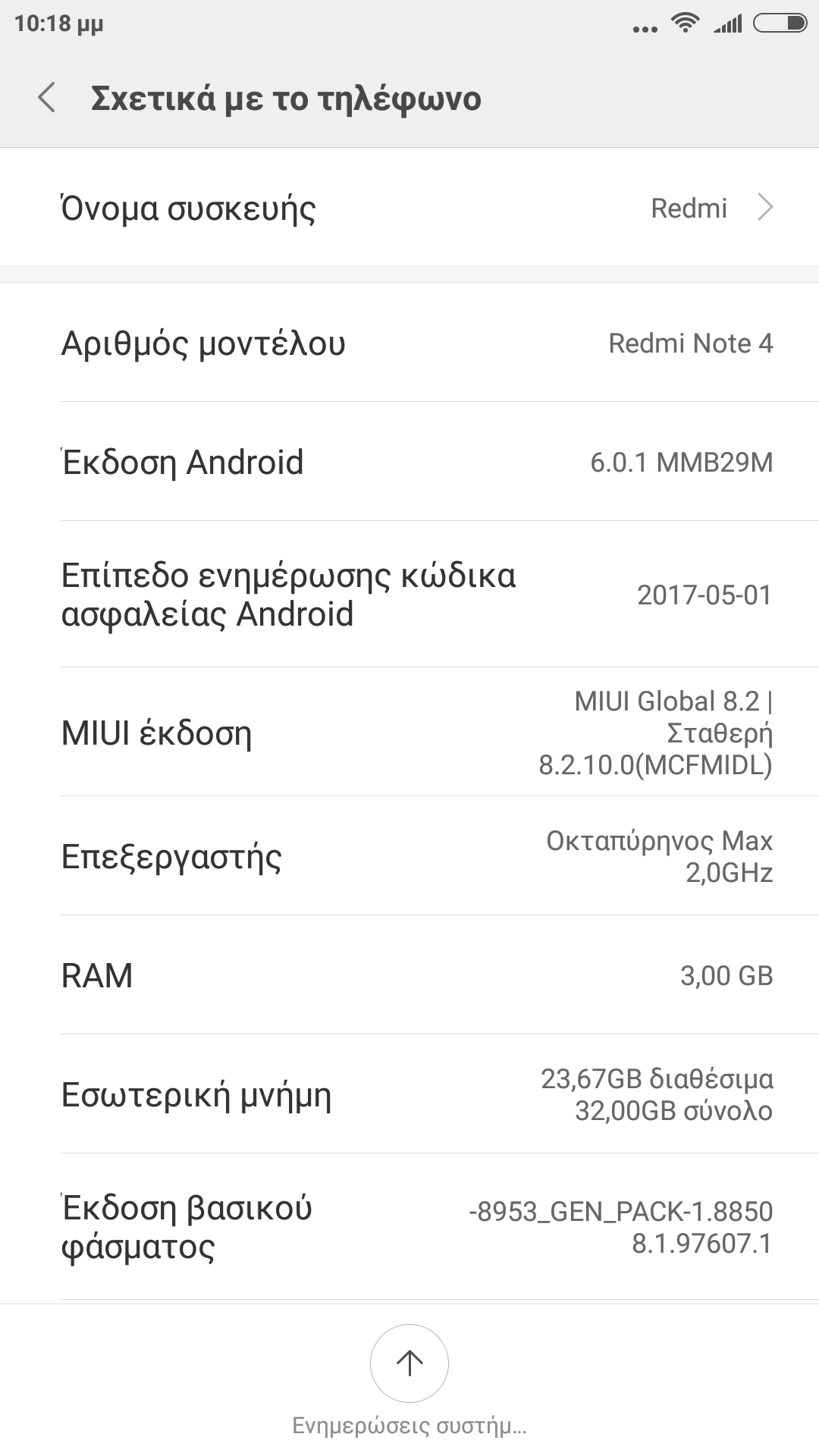

Ευχαριστώ παιδιά, φαίνεται πως έπιασε με το Google. Αλήθεια, τι να προσέξω τώρα που λογικά θα το ξανασετάρω από την αρχή; Παρεπιμπτόντως, μπόρεσα να καταλάβω ότι έχω κλειδωμένο bootloader αλλά δεν ξέρω τι ROM φοράω... Έχει Ελληνικά πάντως, άρα αν κατάλαβα καλά παίζει να είναι μαϊμού;
Παιδιά sorry, αλλά είμαι λίγο τσομπάνης από android, τόσο καιρό είχα Windows Phone... Πως μπορώ να στείλω αυτό το screenshot? Και πάλι συγγνώμη για την ασχετοσύνη κι ευχαριστώ για την υπομονή σας!
Ρυθμίσεις => Σχετικά με το τηλέφωνο και σύρε τρία δάκτυλα προς τα κάτω και θα σου βγάλει προτροπή να σώσεις Στιγμιότυπο.
Ευχαριστώ πολύ παιδιά! Άρα το αφήνω να κάνει το update που θέλει; Αλήθεια, Nougat θα πάρει το Note 4;
