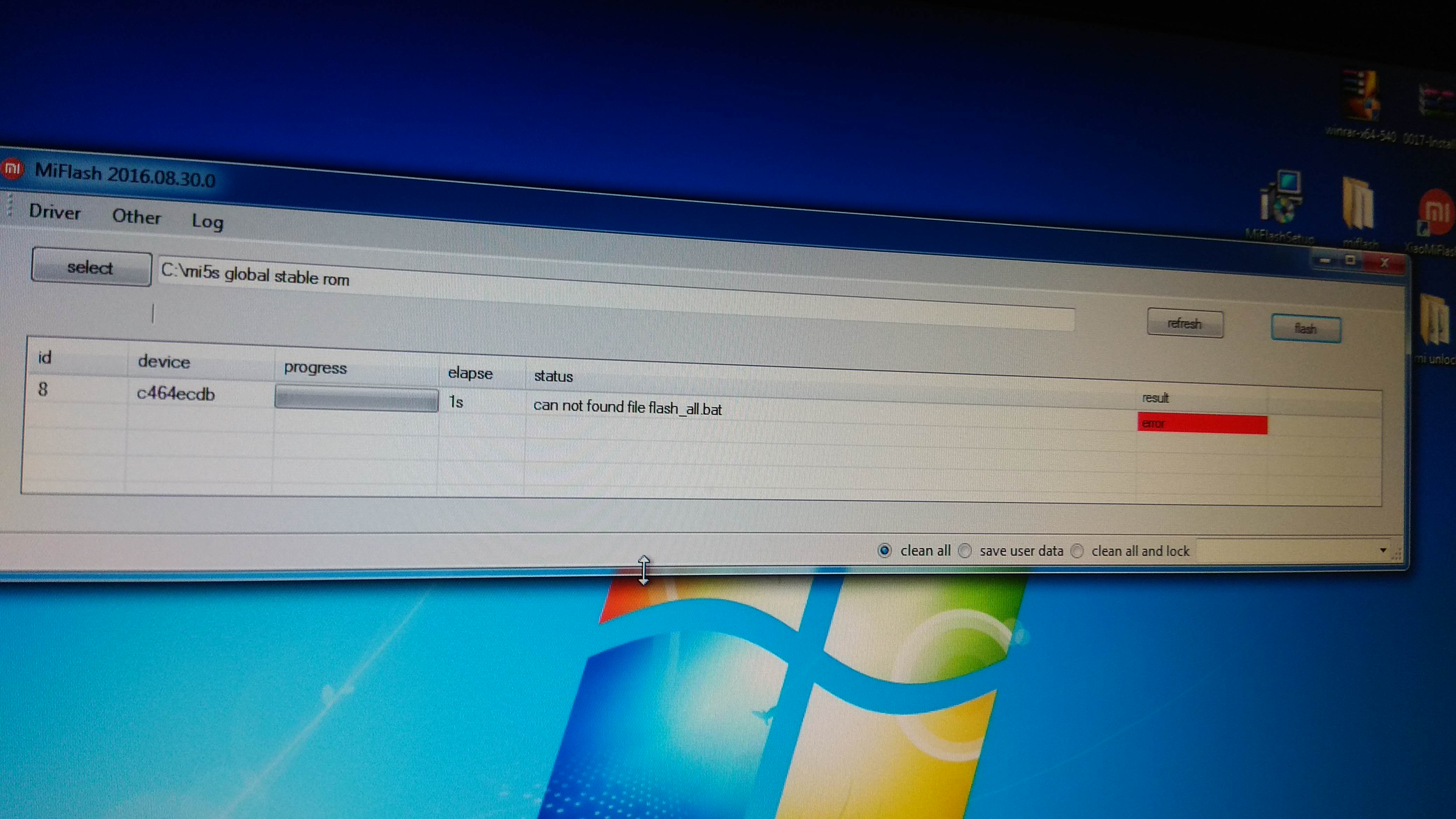

αφου κατέβασα το αρχείο της ρομ με δεξί κλικ extract files στο c: και το ονόμασα έτσι όπως φαίνεται στην εικόνα
αποτι έχω καταλάβει επιλέγουμε ολόκληρο το φάκελο

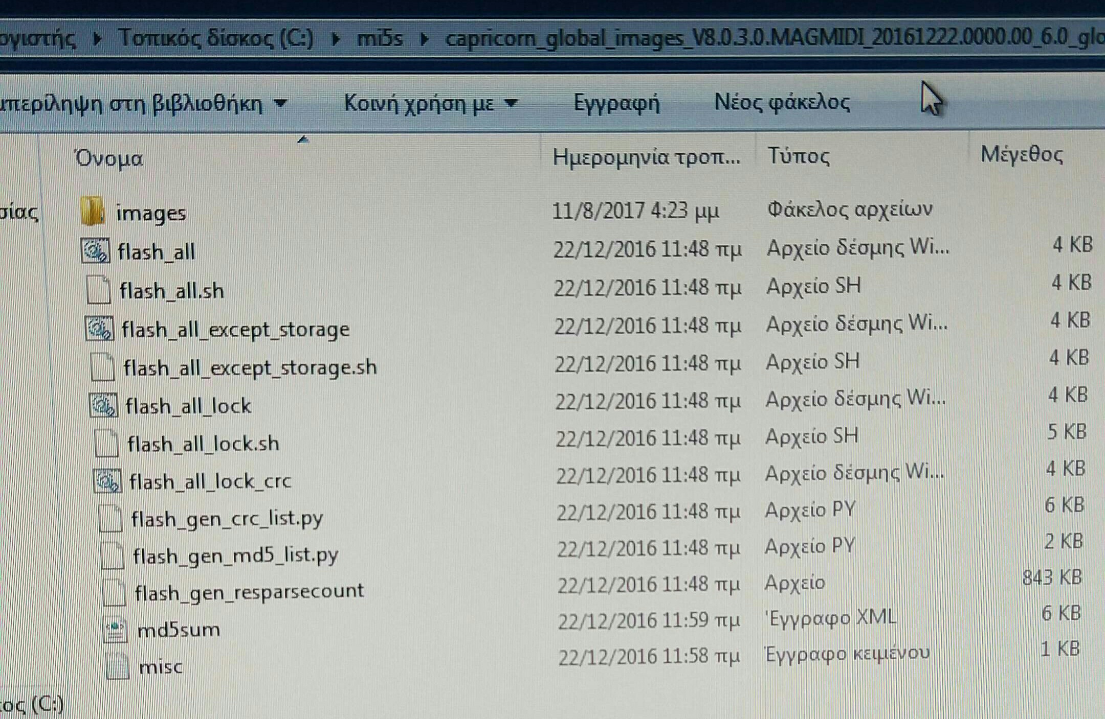

αφου γίνει η αποσυμπίεση των αρχείων έχει αυτά που μου δείχνεις εκτός από τη λέξη data

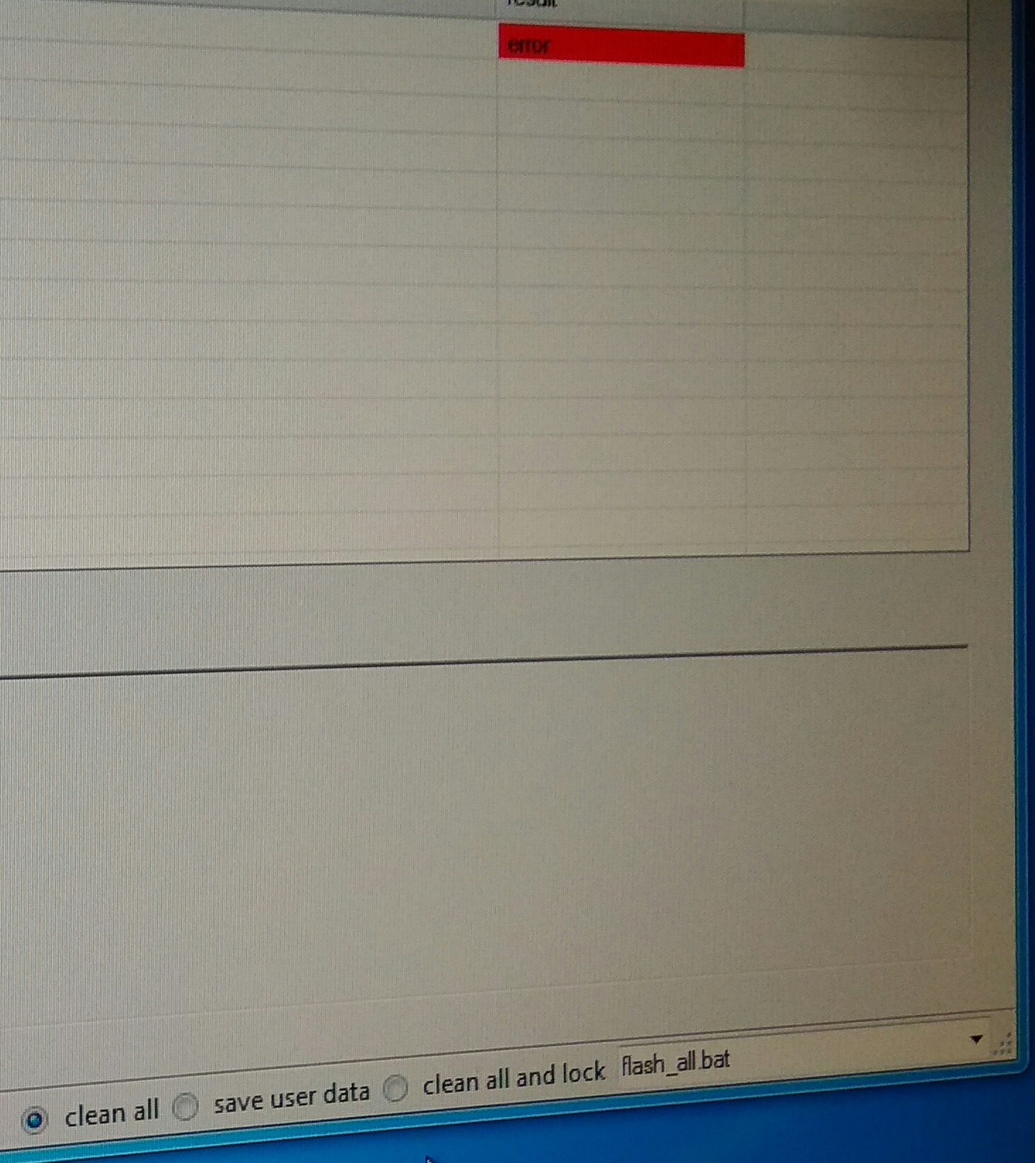

επίσης κατω δεξιά πρέπει να επιλέξω κάτι έγω γιατί πολλές φορές δεν μου έχει καν επιλογές και το γράφω μόνος μου -
Σωστά, επιλέγεις τον φάκελο, στην περίπτωσή σου κάνε τον mi5s σκέτο
Μετά κάτω δεξιά δεν γράφεις εσύ κάτι, αλλά επιλέγεις το αντίστοιχο κουτάκι και βάζει αυτόματα το αντίστοιχο αρχείο, πχ αν επιλέξεις το clean all θα πρέπει αυτόματα να εμφανίσει το flash_all -
Δεν μπορεί, κάπου έχεις κάτι λάθος...σίγουρα μέσα στον φάκελο mo5s έχεις τα αρχεία όπως φαίνονται στην φώτο που έβαλα ποιο πριν ? Μήπως έχεις και άλλο φάκελο μέσα ?

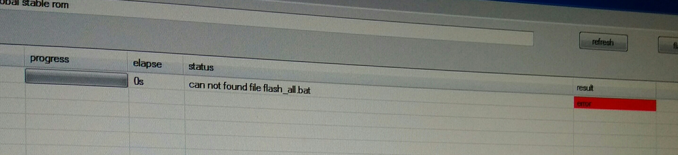

εχεις δίκιο λείπει το flash all batαλλα δεν μπορώ να καταλάβω τι έκανα λάθος
τέλος πάντων την ξανακατεβαζω από την αρχή και βλέπουμε

Μπορείς να ανεβάσεις και μάι φώτο από το φάκελο που να φαίνονται μέσα τα αρχεία αλλά και η διαδρομή του φακέλου στην γραμμή διευθύνσεων ?
Στο miflash θα επιλέξεις τον δεύτερο φάκελο που έχει το όνομα της ρομ (capricom....) και θα δουλέψει
