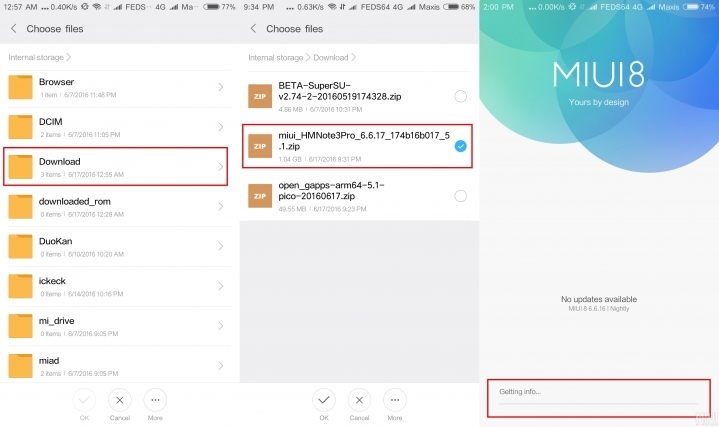

      Κατεβάστε την Recovery ROM από τον σύνδεσμο που σας δώσαμε παραπάνω, και τοποθετήστε το Zip της ROM στον φάκελο Download της συσκευής σας.
      Αν κατεβάσετε την ROM από την συσκευή σας, τότε αυτή θα τοποθετηθεί αυτόματα στον φάκελο Download.
      Αν κατεβάσετε την ROM από το PC σας, τότε θα πρέπει εσείς να την τοποθετήσετε στον φάκελο της συσκευής σας.

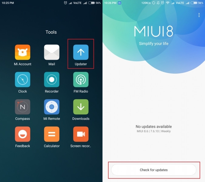

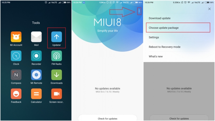

      Ανοίξτε την εφαρμογή αναβάθμισης της MIUI (Updater) και κάντε κλικ στις 3 τελίτσες (...) που βρίσκονται στο πάνω δεξί μέρος της οθόνης σας, και επιλέξτε το Choose Update Package (Επιλογή πακέτου αναβάθμισης) από το μενού που θα ανοίξει.
      Επιλέξτε το Zip της ROM που κατεβάσατε και πατήστε το OK.
      Αμέσως θα ξεκινήσει η διαδικασία ελέγχου της αναβάθμισης και στο τέλος θα πρέπει να κάνετε κλικ στο Reboot.

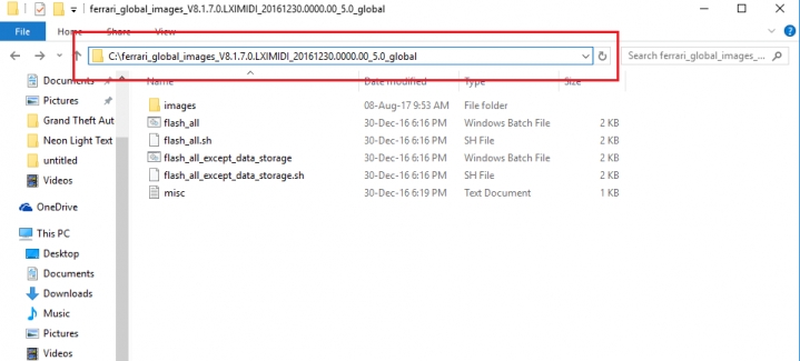

      Κάντε αποσυμπίεση της FastBoot ROM (extract) που κατεβάσατε στον αρχικό φάκελο του δίσκου σας (Για παράδειγμα C:\) για να γίνει εύκολη η διαδικασία.
      Αντιγράψτε το Path (Διαδρομή) του φακέλου που κάνατε extract την FastBoot ROM.

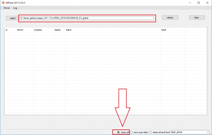

      Ξεκινήστε την εφαρμογή Mi Flash tool που είχατε κάνει εγκατάσταση και κάντε επικόλληση (Paste) της διαδρομής του φακέλου όπως δείχνει η παρακάτω εικόνα.
      Είναι απαραίτητο να επιλέξετε αμέσως μετά την clean all επιλογή στο Mi Flash για να αποφύγετε διάφορα προβλήματα στην εγκατάσταση της MIUI 9.

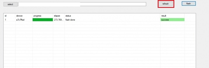

      Κάντε κλικ στο Refresh στο Mi Flash tool αν δεν εμφανίζεται ο κωδικός της συσκευής σας. Θα πρέπει βέβαια να έχουν εγκατασταθεί σωστά οι Drivers για να εμφανιστεί η συσκευή σας ως συνδεδεμένη.
      Αν σε περίπτωση δεν βλέπετε να εμφανίζεται ο κωδικός της συσκευή σας, τότε κάνετε ένα Reboot στο PC σας, και επαναλάβετε την διαδικασία.
      Επιλέξτε την συσκευή που εμφανίζεται στο παράθυρο, και κάνετε κλικ στο Flash.
      Θα περιμένετε υπομονετικά μέχρι να τελειώσει η διαδικασία του FLash και ΠΡΟΣΟΧΗ να μην την διακόψετε για κανέναν λόγο μόλις αυτή ξεκινήσει.
      Αν διακόψετε την διαδικασία του FLash, τότε υπάρχει μεγάλος κίνδυνος να κάνετε μόνιμη ζημιά στην συσκευή σας (Brick).
      Μόλις η διαδικασία τελειώσει, θα σας βγάλει ένα πράσινο Success και αυτόματα η συσκευή σας θα κάνει Reboot.

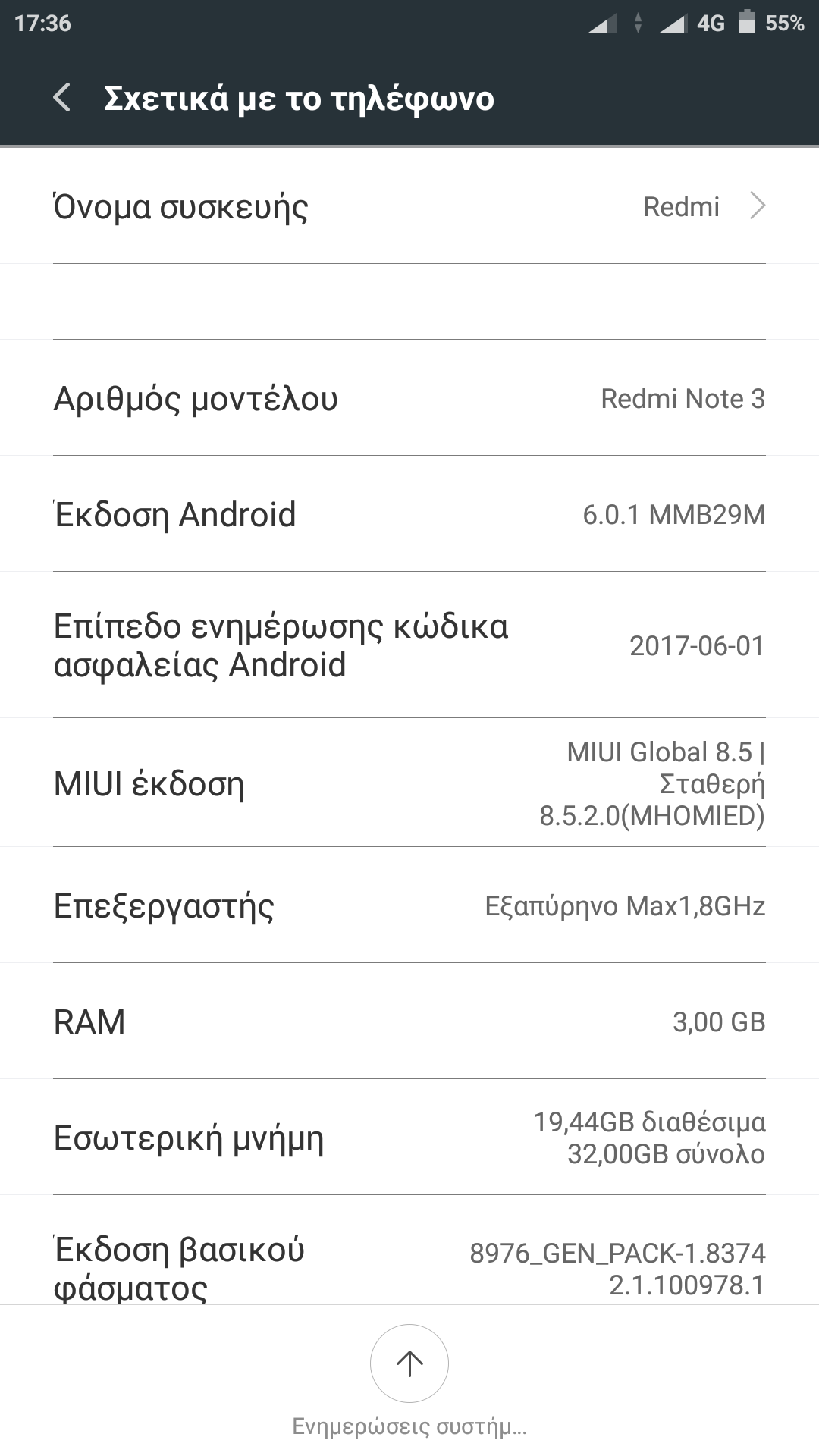

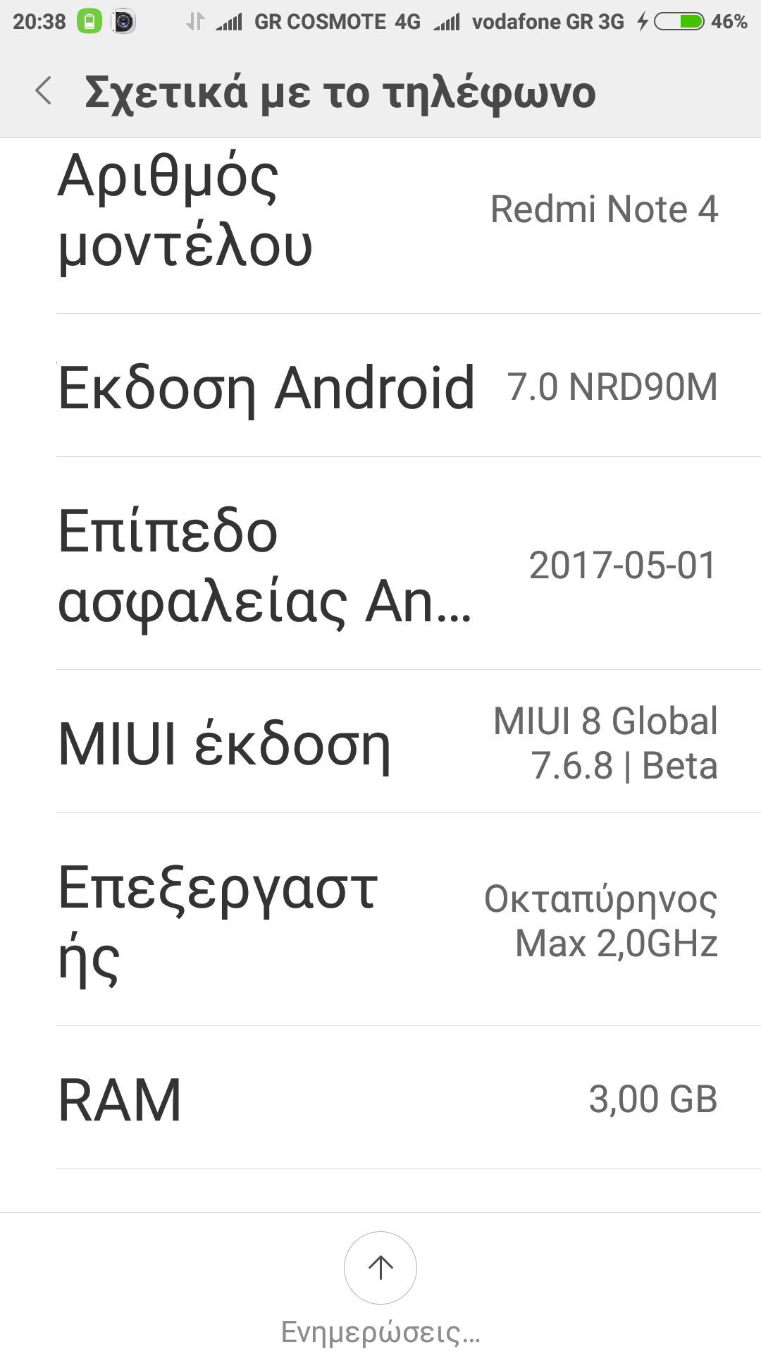

    • Καλησπερα ο Οδηγός εγκατάστασης της MIUI 9 ROM ειναι και για το Redmi note 3 pro (Kenzo) ή θα πρεπει να περιμενω?Ευχαριστω πολυ
      Images
    • Διαφήμιση
    • Ο οδηγός είναι γενικός ανεξάρτητα την συσκευή που έχει ο καθένας.
      Δεν υπάρχει ακόμη όμως διαθέσιμη MIUI 9 ROM για την συσκευή σου, και θα πρέπει να περιμένεις να παραδώσει η Xiaomi και άλλες MIUI 9 ROM για όλες τις συσκευές. :D
