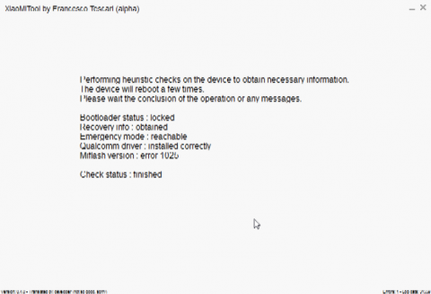

Χρήστο όταν κλείδωσες τον bootloader, άφησες μέσα TWRP ? Αν ναι, ίσως αυτό φταίει. Τα errors πάντως δεν δείχνουν πρόβλημα στον driver. Δείχνουν αρχικά να μην μπόρεσε να βρει το πρόγραμμα έκδοση του Mi Flash για να κάνει την εγκατάσταση της ROM και μετά έδειχνε να μην βρίσκει σύνδεση για να περάσει recovery. Αν είχα τον κώδικα του προγράμματος θα βλέπαμε που σκάλωνε. Πάντως δεν ξέρω γιατί κλείδωσες τον booloader έτσι με το χέρι, ήταν λίγο αψυχολόγητο αυτό. Και Mi Flash να έβρισκε το πρόγραμμα, θα αποτύγχανε να φλασάρει τα partitions ένα ένα με κλειδωμένο bootloader.Ο/H derveni έγραψε:
Κατά 99,9% αυτό είναι driver, πρέπει να βρω κάποιο πρόγραμμα να δω ποιος λείπει να τον περάσω, για να το δοκιμάσω.

Πιστεύω αν περάσεις μια official μέσω fastboot και κλειδωθεί ο bootloader, μετά θα δουλεύει. Απλά κλειδώνοντας μόνο τον bootloader με (μάλλον) XTRV μέσα, έπαθε ένα κοκομπλόκο το πρόγραμμα, όπως και να το κάνειςΟ/H derveni έγραψε:
Έχει λογική αυτό που λες τον bootloader τον κλείδωσα μέσω adb και όχι μέσω Mi flash, το ξεκλειδώνω και το βάζω μπρος

@BanditGR Έγινε καθαρή εγκατάσταση με fastboot rom και ταυτόχρονο official κλείδωμα, απενεργοποίηση του Antivarius, flash με το official καλώδιο, με τους σωστούς driver και απενεργοποίηση της υπογραφής, εκ νέου error 1025 στο Miflash version. Αν θέλεις να το ψάξουμε περισσότερο για πιθανών bug στείλε προσωπικό μήνυμα ώστε να ενημερώσουμε τον Ιταλό.Ο/H BanditGR έγραψε:
