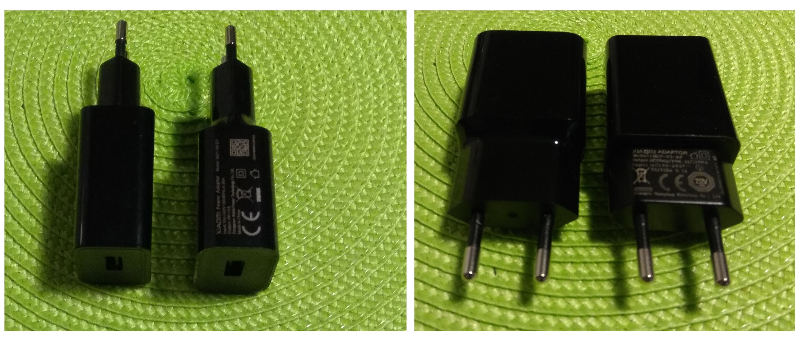

      Αυτό που παρατήρησα ήταν ότι ενώ και τα 2 κινητά ήταν ακριβώς το ίδιο μοντέλο (201612), οι φορτιστές ήταν διαφορετικοί.
      Η μόνη διαφορά ήταν το χρώμα και η ημερομηνία παραγωγής τους. Συγκεκριμένα,
      όπως φαίνεται και στις παρακάτω εικόνες,το Gold ήταν παραγωγής 2017.07 ενώ το Black ήταν 2017.07.

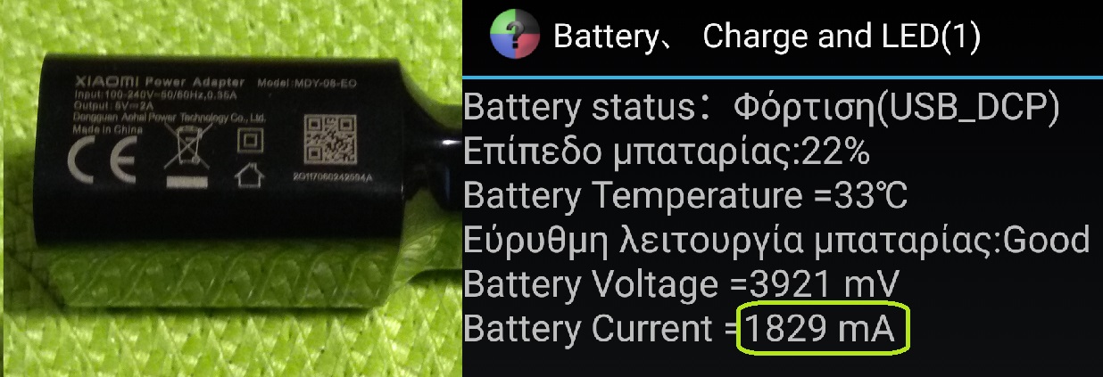

      Παρατήρησα ότι ο φορτιστής του Black edition ήταν πολύ αργός στην φόρτιση σε σχεση με του Gold.
      Έτσι, δοκίμασα και τους 2 φορτιστές ώστε να δω τι ταχύτητα φόρτισης είχε ο καθένας.

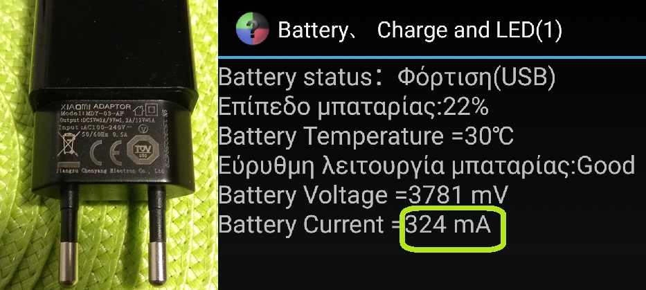

      Συγκεκριμένα, ο φορτιστής του Note 4 Black (παραγωγής 2017.06) είχε 6 φορές χειρότερη ταχύτητα φόρτισης.
      Το μεγιστο ρεύμα που "κατανάλωνε" ηταν 350mA ενώ ο άλλος φορτιστής κατανάλωνε 1800+ mA.

    • Το Gold αγοράστηκε απο το citismarket, είναι παραγωγής 2017.07 και εχει το καλο φορτιστη (1800+mA)
      ενώ το Black αγοράστηκε από το powerphone_gr, είναι παραγωγής 2017.06

    • Είναι προφανής η διαφορά τους. Αυτός στην από πάνω φωτογραφία είναι απλός fast charge 5V/2A ενώ ο από κάτω είναι quick charge 5V/9V/12V. Τώρα γιατί δεν σου δουλεύει σωστά ο από κάτω (αυτός είναι που θα έπρεπε να δουλεύει καλύτερα) δεν το ξέρω. Ίσως είναι ελαττωματικός.
    • αφου το redmi note 4 δεν υποστηριζει quick charge... (περα απο το 1.0 που ουσαιστικα ειναι το 5v-2A), ειμαι 99% σιγουρος οτι ειναι λαθος ο φορτιστης, τωρα αυτο εγινε στο μαγαζι... εγινε στο εργοστασιο (καταλαθος...) δεν ξερω.
    • Οι απόψεις διίστανται για το αν υποστηρίζει ή όχι qc. Πέρα από αυτό ακόμα κι αν δεν υποστηρίζει προς το παρόν, έχω ξαναδιαβάσει αρκετές φορές περιπτώσεις που στο κουτί είχαν τέτοιο φορτιστή 3πλής τάσης xiaomi κινητά. Ίσως να σκοπεύουν κάποια στιγμή να δώσουν ROM με υποστήριξη QC.
    • δεν υπαρχουν αποψεις... ειναι δεδομενο οτι το κινητο δεν υποστηριζει quick charge διοτι δεν το υποστηριζει το usb board, μαλιστα αν χρησιμοποιησεις τετοιους φορτιστες σε rom's οπου το εχουν ενεργοποιησει καποια στιγμη θα παρεις το usb board στο χερι... (παθων).
      το τσιπακι υποστηριζει qc 3.0
      το usb board υποστηριζει qc 1.0 (το 1.0 ειναι το 5volt 2 ampere ουσιαστικα) οποτε εισαι limited σε αυτο
      οι kernels/roms δεν εχουν σημασια (αν και η miui υποστηριζει 1.0)
