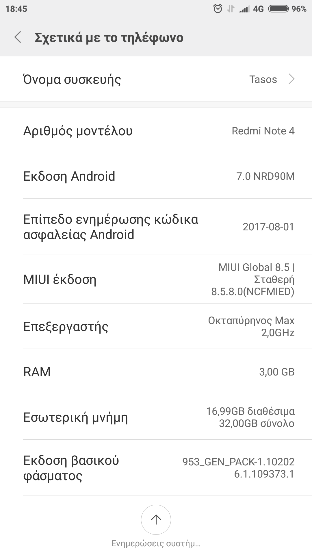

Καλησπέρα. Θα μπορούσες να ανεβάσεις μια φωτο από τις Ρυθμίσεις =>Σχετικά με το τηλέφωνο να δούμε ποια rom έχεις;
Στα 30' ξεκλειδώνει με το mi unlock ,εάν τηρεί τις προϋποθέσεις.
Ωραία. Επίσημη είναι η rom. Προσπάθησε να κάνεις τα ίδια βήματα με πριν έχοντας το κινητό συνδεδεμένο στον υπολογιστή.
