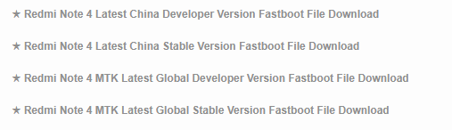

Παιδιά, για να μην κάνω κάποιο λάθος, εννοείτε την ★ Redmi Note 4 MTK Latest Global Stable Version Fastboot File Download ? Ή την ★ Redmi Note 4 MTK Latest Global Developer Version Fastboot File Download ?Ο/H 8@nos έγραψε:
@bluekamikaze Τέλεια!! Βάλε fastboot (global ή αγγλοκινέζικη όπως λέει ο @derveni) και άστο μερικές μέρες να δεις τι θα γίνει....
Όποια και να βάλεις καλή είναι δεν υπάρχει πρόβλημα......και οι 2 που δείχνεις είναι global (έχουν κι ελληνικά), απλά η μια είναι stable rom και η άλλη developer rom.
Όσο για την αγγλοκινέζικη (δεν έχει ελληνικά) είναι η Redmi Note 4 Latest China Stable Version Fastboot File Download ή Redmi Note 4 Latest China Developer Version Fastboot File Download που βλέπεις ακριβώς από πάνω.....για nikel είναι φαίνεται στο αρχείο που θα κατεβάσεις
Κοινώς όποια και να βάλεις από αυτές που φαίνονται στη φώτο, κάνει για το κινητό σου....διαλέγεις και παίρνεις.Open-source is the future -
