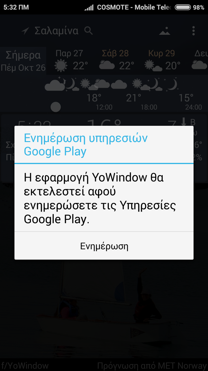

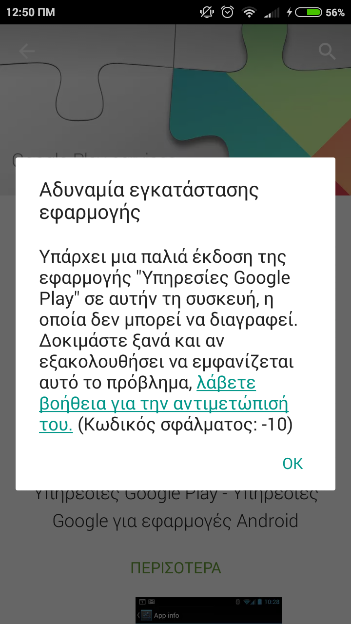

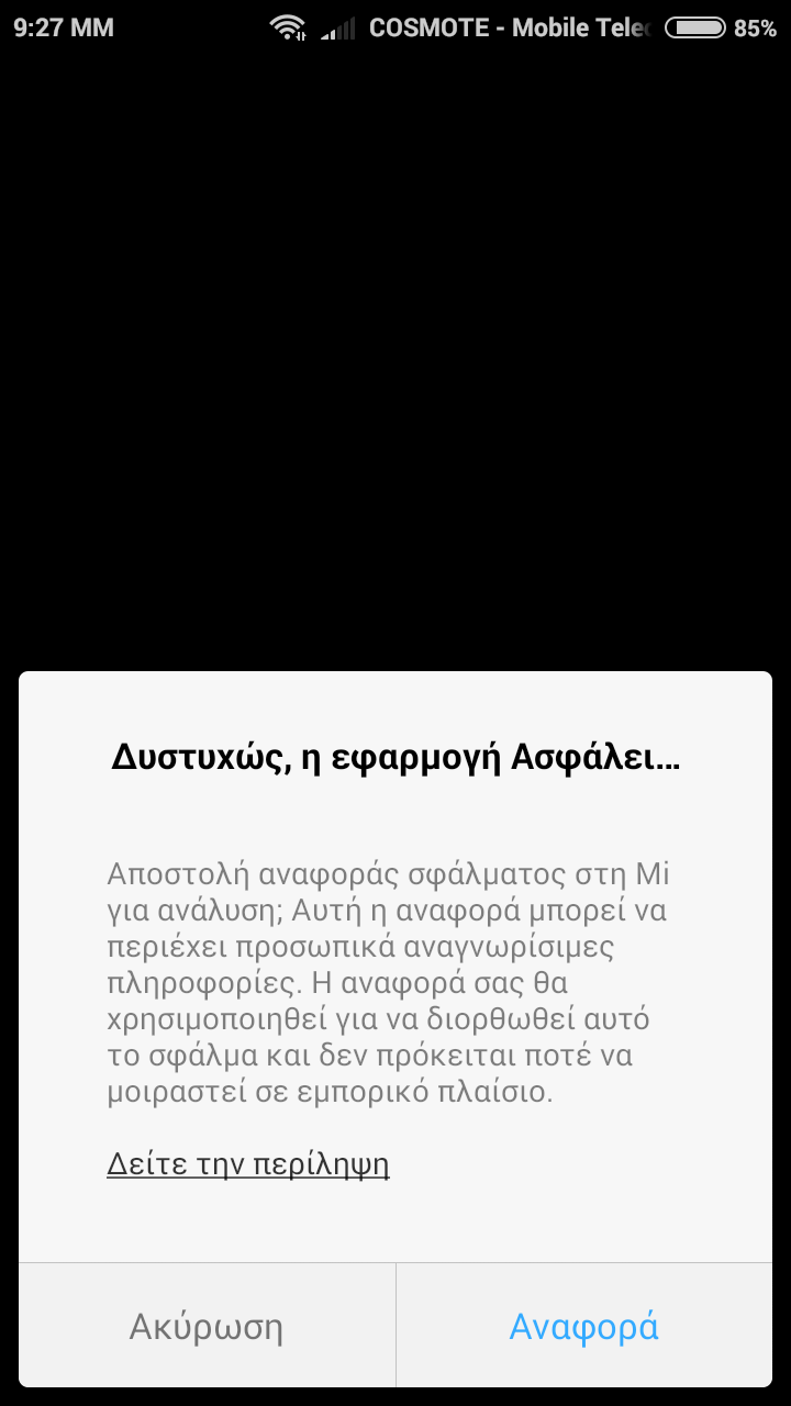

    • μετα απο μερικες ημερες χρησης σε redmi 1s α)δεν λειτουργουν οι υπηρεσιες google play λογω αδυναμιας διαγραφης της παλαιοτερης εκδοσης....β)μηνυμα απο το security παραμενη....γ)ολες οι εφαρμογες που χρειαζονται τις υπηρεσιες google play δεν κανουν ενημερωσεις και υπολειτουργουν..δ)στην μπαρα ειδοποιησεων μονιμα τρεμοπαιζει το εικονιδιο του συγχρονισμου .....σταματαει μονο οταν δεν εχεις ουτε wifi ουτε δεδομενα!!δεν δεχεται την εντολη κλειδωματος εφαρμογων μονο κλειδωμα οθονης!!!!!!!!!!ολα αυτα με factory reset και διαγραφες προσωρινων αρχειων σε καθε εφαρμογη και επανεγκατασταση της ρομ μετα απο κατεβασμα απο υπολογιστη.....η εφαρμογη φορουμ απουσιαζε δεν υπαρχουν flash player.....root explorer....cf transfer....mi cloud ενω ο λγαριασμος υπαρχει τωρα δεν ξερω αν αλλαξε κατι απο την προηγουμενη που υπηρχαν ολα αυτα αλλα δεν δουλευαν τα μηνυματα!!!και εαν δεν πατησεις ακυρωση στο μηνυμα του κεντρου ασφαλειας η οθονη μαυριζει!!!!δεν υπαρχει και το σκανερ και η καμερα αν γινεται μεσω αυτης δεν εχει τετοια δυνατοτητα!!!επισης δεν απενεργοποιηται εντελως η δονηση!!!
      Σε όλα τα κινητά android, όλες οι ενημερώσεις εφαρμογών από το Google Play, δεν προσπαθούν να διαγράψουν την παλιά έκδοση από το system αλλά εγκαθιστούνται στο /data. Αυτό που βλέπω από αυτά που γράφεις, είναι πολύ σοβαρό πρόβλημα στο data partition το οποίο δικαιολογεί όλα τα προβλήματα που σου παρουσιάζονται. Θέλεις οποσδήποτε format στο data partition και έλεγχο ότι δεν υπάρχει εκφυλισμός της eMMC.
      Οι εφαρμογές του forum και flash player, εκ παραδρομής δεν υπήρχαν στις 2-3 τελευταίες kit-kat ROM αλλά θα είναι πάλι εντάξει από την έκδοση 7.10.26 και μετά :)
    • Ο έλεγχος υπάρχει κάποιος τρόπος να γίνει;και το φορμάτ ντατα είναι ή επιλογή που έχει το twrp;μετά λογικά νέο στήσιμο συσκευής;

      Πως το κάνω αυτόν τον έλεγχο και το φορμάτ είναι ή επιλογή που έχει το twrp;
      Ναι format data μεσα απο το twrp και μετά αν θέλεις να περάσεις πάλι τη ROM, οποσδήποτε reboot σε recovery για να ενημερωθούν τα partition και μετά flash αλλιώς, άστο να ξεκινήσει κανονικά και να μπεί στο UI. Ενας γρήγορος τρόπος να δεις οτι ειναι εντάξει η eMMC είναι να προσπαθήσεις να αντιγράψεις μερικά μεγάλα αρχεία μέσα στο κινητό από το PC (λογικά θα το βλέπεις από τον Windows Explorer του υπολογιστή) πχ μερικές ROM και μετά να τις αντιγράψεις πίσω στο PC και να δεις αν θα σου βγάλει λάθη.

      Προς το παρόν άσε τον έλεγχο...πιθανώς να μην χρειάζεται.
      Κάνε format data -> reboot σε recovery και ξαναπέρασε την 7.10.19 από την αρχή. Θα καταλάβεις από την πρώτη στιγμή με τις αναβαθμίσεις του Google Play αν χρειάζεται να το κάνεις.

      λοιπον έκανα την μεταφορα 6 ρομ και 40 φωτό από pc σε τηλέφωνο τις ρομ πρίν τις αποσυμπίεσα σε ξεχωριστούς φακέλους και μετά από την μεταφορα τους πάλι στο pc τις ξανά αποσυμπίεσα........ όλα καλά και τα zip αναλιωτα και τα επιμέρους αρχεία πριν και μετά ήταν ίδια ακριβώς και για την ηλικία του το τηλ. το έκανε σχετικά γρήγορα.....οπότε αύριο μετά την δουλειά πλήρη φόρτιση και ακολουθώ οδηγίες και γράφω τις πρώτες εντυπώσεις!!!!!
