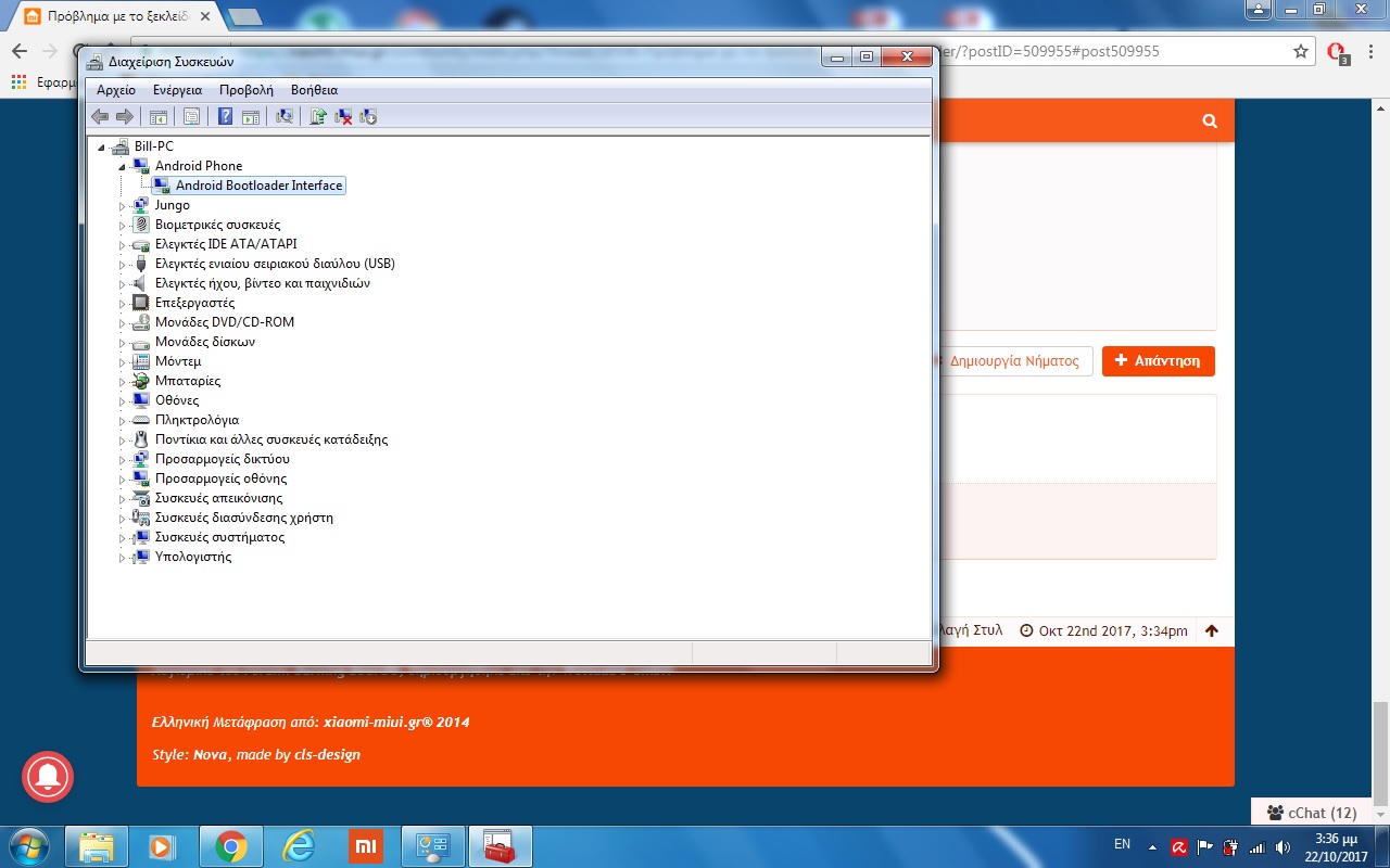

Σύνδεσε το κινητό με το pc βάλτο σε fastboot και ανέβασε φώτο από την διαχείριση συσκευών να δούμε πως το αναγνωρίζει

'Ετσι φαίνεται στη διαχείριση συσκευών όταν είναι σε fastboot -
ok οι drivers
