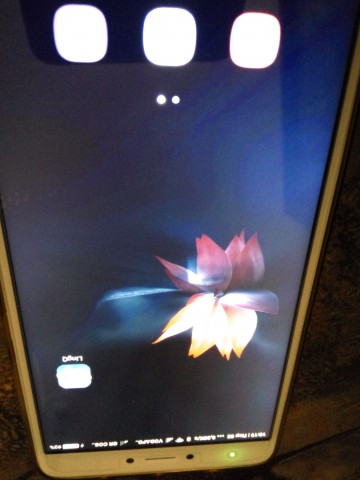

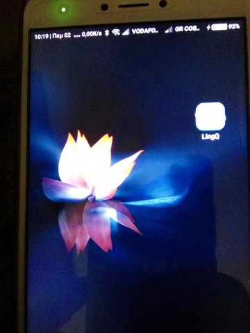

Μια λεπτομέρεια. Flashαρα την fastboot rom 5-6 φορές γιατί το mi flash μού έβγαζε λάθος στο flashάρισμα. Ίσως να έπαιξε κ αυτό τον ρόλο του. Έκανα κ την διαδικασία της αποσύνδεσης της μπαταρίας κ ιδού το αποτέλεσμα. Αυτό έκανα εγώ κ μάλλον λειτούργησε έστω κ κατά λάθος.!!!Ο/H ktsak έγραψε:
Εισαι απο τους τυχερους λοιπον. Ελπιζω και το δικο μου με τον καιρο να στρωσει. παντως ακομη και ετσι, 50€ για να αλλαξω οθονη .... ΔΕΝ ΔΙΝΩ. Το κραταω για εφεδρικη συσκευη, μια και ειναι πληρως λειτουργικηΟ/H toninio7ak έγραψε:
Απλα θα αναγκαστω αν δεν στρωσει μεσα σε καποιο χρονικο διαστημα (δεν μπορω να το προσδιορισω), να αγορασω αλλη συσκευη για το γιο μου .....
Στάλθηκε από το Redmi Note 4X μου χρησιμοποιώντας Tapatalk -
Να πω εδω πως διαπιστωσα οτι κατα τη διαρκεια του reboot, οταν ακομη δειχνει το logo Mi, η οθονη συμπεριφερεται κανονικα, χωρις γραμμες.
Το φαινομενο εμφανιζεται αφοτου αρχιζει και φορτωνει η Rom, δηλαδη μετα απο το logo xiaomi-miui.gr
Γιαυτο ξαναρωταω, μηπως να φορτωσουμε καμια αλλη Rom, εκτος της δικιας μας, να δουμε αν το εμφανιζει ? πχ Global Dev, LineageOS κλπ Το εχει κανει καποιος να μας πει αποτελεσματα ?Κώστας
