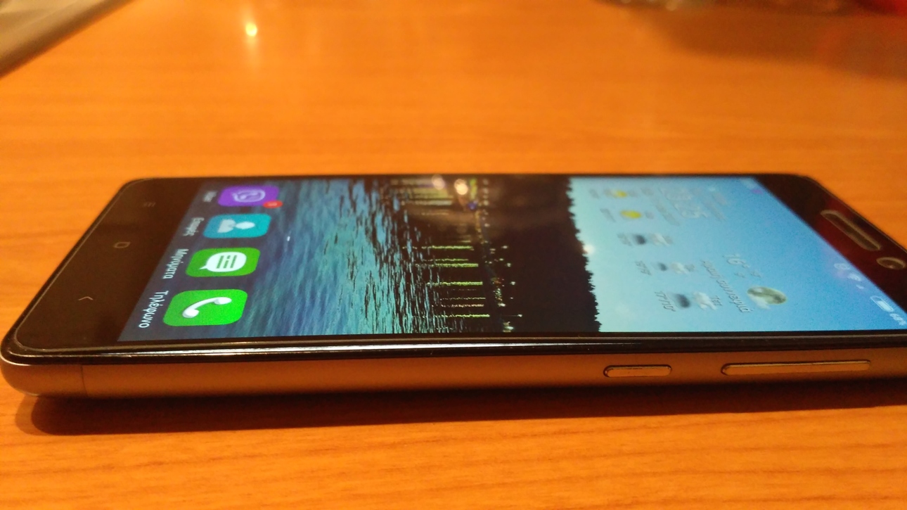

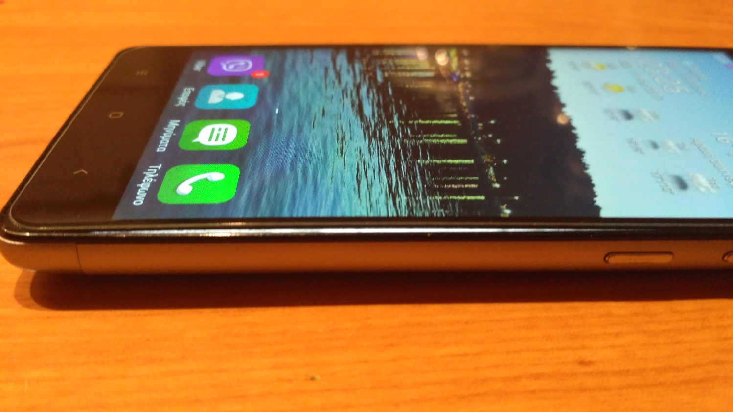

    • Καταρχάς σας ευχαριστώ πολύ για τις άμεσες απαντήσεις! Η αυτονομία του έχει μειωθεί δραματικά θα έλεγα! Για παράδειγμα, το φορτίζω στο 100%, το βγάζω από το ρεύμα, δεν το ακουμπάω κυριολεκτικά για μια ώρα περίπου και έχει ήδη πέσει στο 80%!! Πολύ λογικό αυτού που αναφέρετε για φουσκωμένη μπαταρία, απλά είχα την εντύπωση ότι είχε φουσκώσει μόνο το "τζαμάκι", να το πω έτσι, της οθόνης. Τράβηξα 2 φώτο, ελπίζω να φαίνονται σωστά.

    • Φίλε μου κατά 99,9% είναι πρόβλημα με την μπαταρία ( έχει φουσκώσει) αν δεν πιάνουν τα χέρια σου και προς αποφυγήν ζημιάς, πήγαινε σε κατάστημα που κάνουν service να το ανοίξουν, υπάρχει σοβαρός κίνδυνος εκρήξεις εφόσον έχεις θέμα με την μπαταρία και είναι σε λειτουργία το κινητό σου.

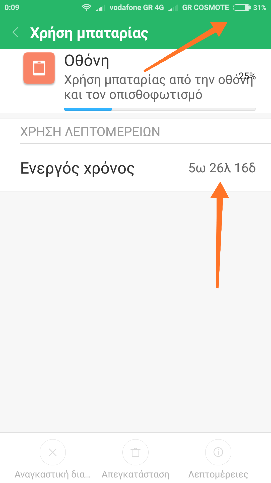

    • Στείλε μήνυμα στον @thanos485 πρόσφατα άλλαξα μπαταρία στο δικό μου Kenzo δεν είναι official η μπαταρία το τονίζω, την έχω καμία 15 αρια μέρες δεν ήμουν ευχαριστημένος αλλά μόλις πέρασα την official developer την προηγούμενη και αυτήν εδώ 9 7.11.10 Beta το κινητό πετάει από αυτονομία με sot 6,5 ως 7,5 ώρες με GPS, 4G, και data η wifi μιλάμε ότι το κινητό ξανά γεννήθηκε.
      =============== Νοε 12th 2017, 12:06am ===============
      Αν δεν έχει καβαντζα άλλη να σου στείλει link από που την πήρε, πιθανόν στην αγορά Να υπάρχει και official μπαταρία αλλά θα έλεγα αν έβρισκες μόνο το τονίζω από αξιόπιστο κατάστημα με 100% αξιολόγηση και όχι από παπατζηδες.
      =============== Νοε 12th 2017, 12:13am ===============
      Δες sot αυτήν την στιγμή και λόγω δουλειάς το σκίζω κάθε μέρα το κινητό έτσι

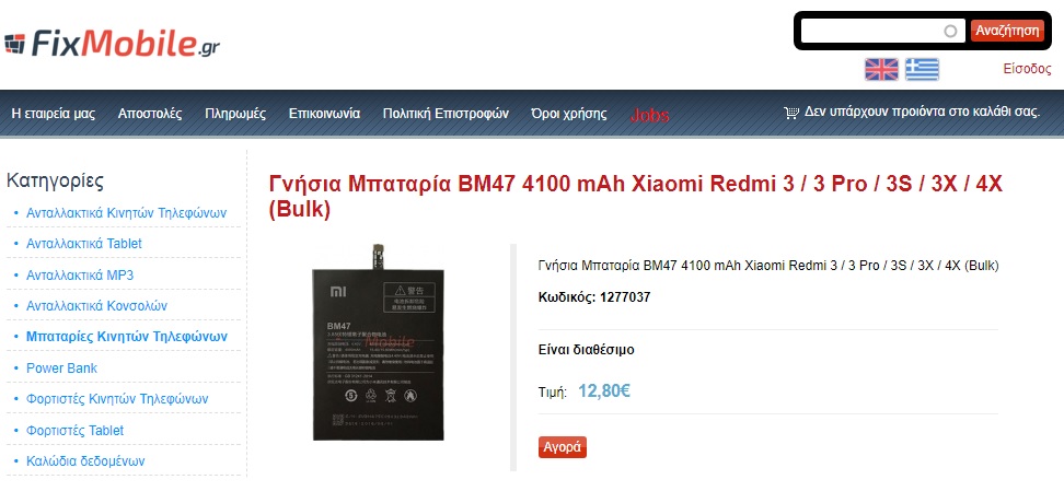

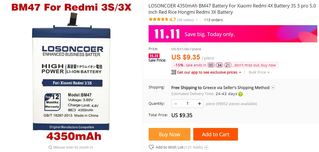

    • Η μπαταρία δεν είναι ακριβή περίπου στα 10 € αλλά δεν ξέρω αν έχεις άλλο να κάνεις τη δουλειά σου μέχρι να σου έρθει. Αυτό καλά θα είναι να μην το δουλεύεις μέχρι να την αλλάξεις γιατί μπορεί να πάρει φωτιά.
      αυτή είναι σαν του @derveni από το ali express
      υπάρχει και στο skroutz περίπου στα 18€
