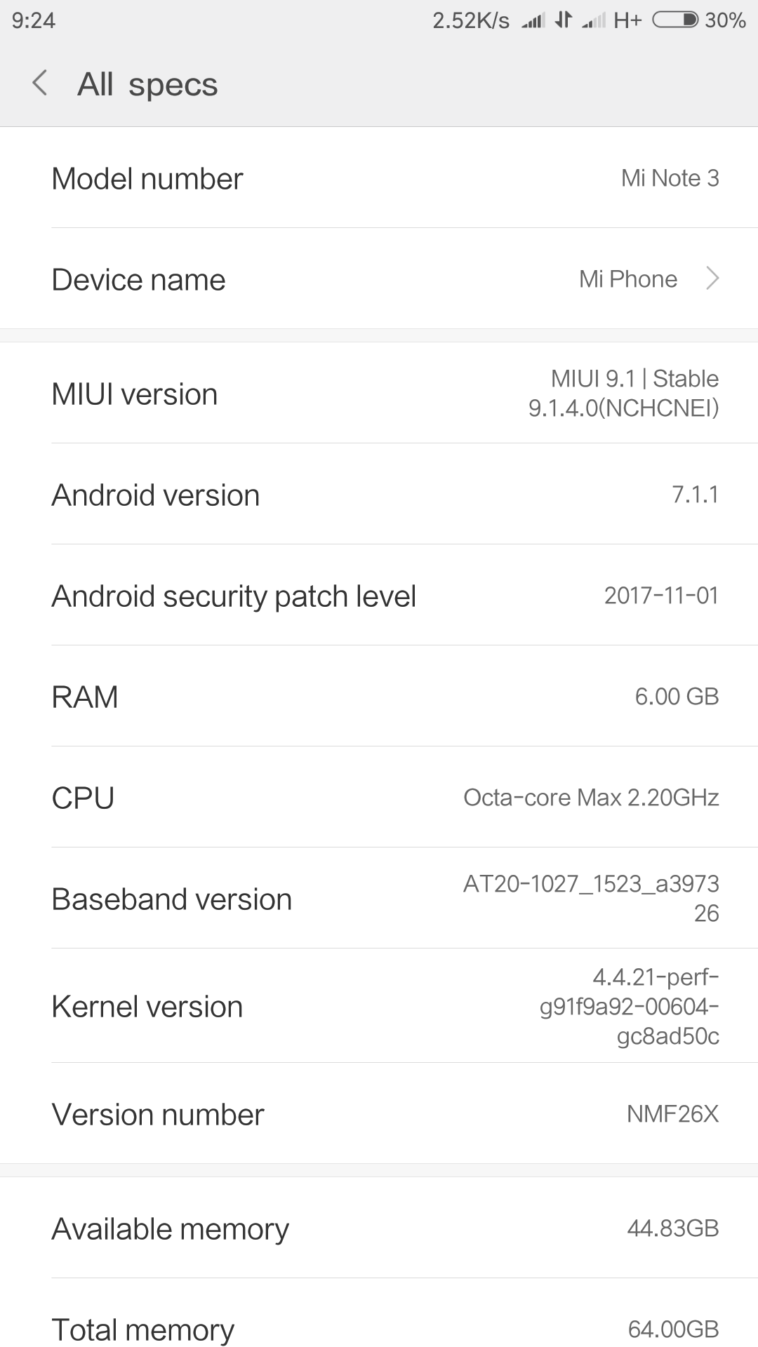

Καλησπέρα παιδιά έχω μια μέρα το mi note 3. Είχα περάσει ελληνική ρομ σε προηγούμενη συσκευή. Σε αυτό είναι ίδια διαδικασία απλά δεν χρειάζεται ξεκλείδωμα?
Θα μπορούσες να ανεβάσεις μια φωτογραφία από τις Ρυθμίσεις => Σχετικά με το τηλέφωνο να δούμε ποιά ROM έχεις;
Ευχαριστώ πολύ παιδιά
