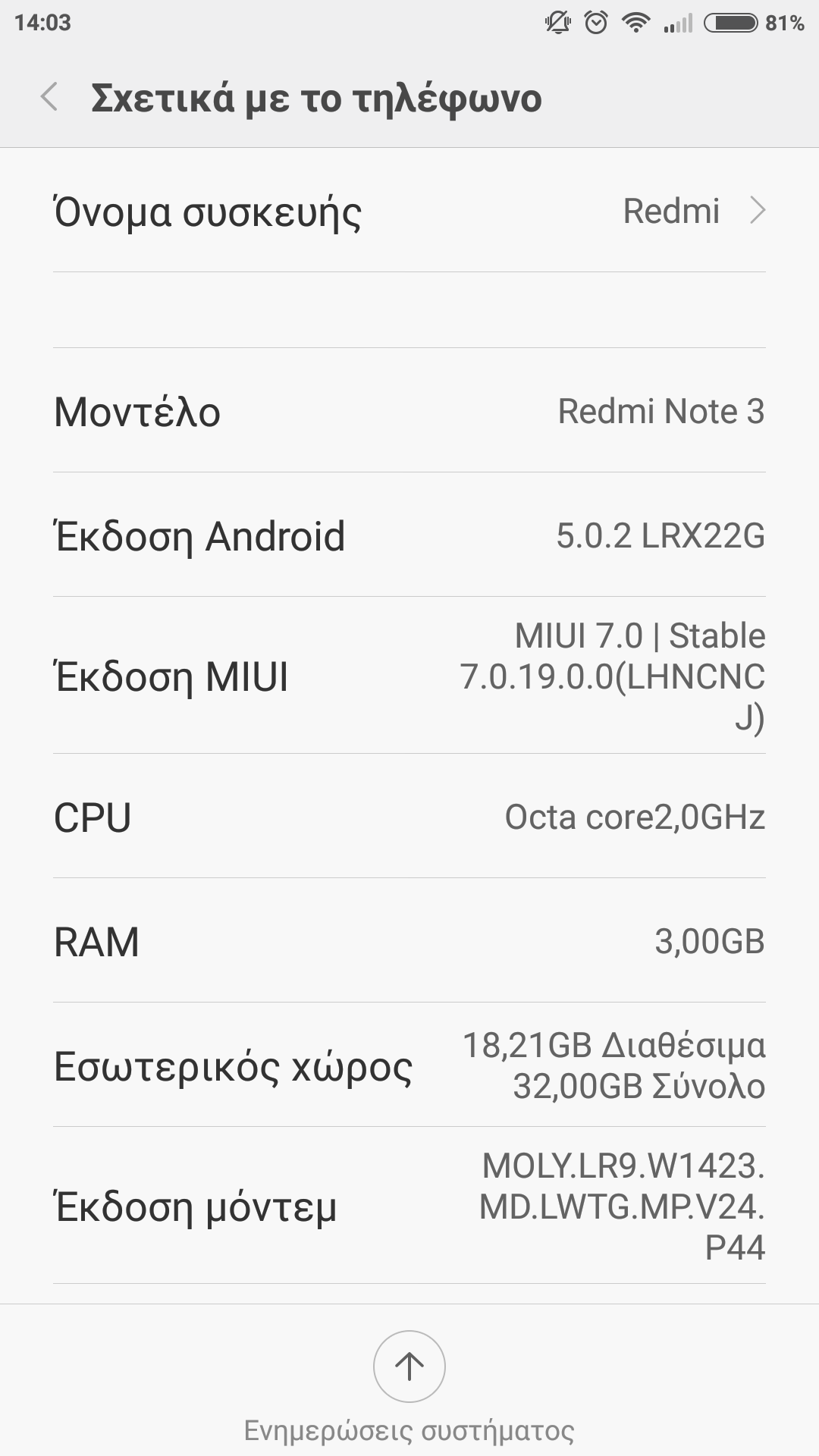

@Andriano Προσπάθησες και δεν μπόρεσες γιατί για έξυπνο παλικάρι σε κόβω Καρντάση ξεκίνησε με αυτό xiaomi-miui.gr/community/index…lash-Unlock-Tool-ΞΕΚΛΕΙΔ/ και μετά αυτό xiaomi-miui.gr/community/index…?postID=357119#post357119 και μιας και σε βρήκα ζεστό ανέβασε μια φωτογραφία από το σχετικά με το τηλέφωνο για να δούμε την rom
Εσύ πάλι από που κατάλαβες την εξυπνάδα μου ρε κουμπαρε; προσπάθησα η αλήθεια είναι,αλλά είδα τη διαδικασία που χρειάζεται μαζί και με το ενδεχόμενο να είναι κλειδωμένος ο boot και θέλει χρόνο.
Unofficial rom έχεις , πρέπει πρώτα να περάσεις official rom , για να ξεκλειδώσεις.

Δες όμως πρώτα κατάσταση bootloader εάν είναι ξεκλείδωτος , μπορείς να πας και με mi flash και China dev fastboot rom , μια που global rom δεν βγήκε ποτέ για το κινητό σου. -

Η ελληνική xtrv ROM είναι μονόδρομος για το Redmi Note 3 MTK (Hennessy), καθώς το συγκεκριμένο κινητό κυκλοφόρησε μόνο στην αγορά της Κίνας και μόνο με China ROM (Κινεζικά και Αγγλικά).
Το επόμενο βήμα είναι να απαλλαγείς από την unofficial ROΜ!
Με βάση λοιπόν αυτόν τον οδηγό => Ελληνικός οδηγός αλλαγής/Flash Rom/Unbrick από Unofficial σε Official για το Redmi Note 3 (MTK) θα κατεβάσεις και θα φλασάρεις την τελευταία China Developer Fastboot ROM για Hennessy (αυτήν δηλαδή => hennessy_images_7.10.26_20171026.0000.00_5.0_cn_33af8b12dd.tgz).
Κατόπιν, όταν πλέον το κινητό σου είναι με China ROM, και εφόσον έχεις λάβει έγκριση από την αίτηση για ξεκλείδωμα του bootloader που έκανες νωρίτερα στην Xiaomi, θα ακολουθήσεις αυτόν τον οδηγό => Ξεκλείδωμα του Bootloader. για να ξεκλειδώσεις τον bootloader.
ΣΗΜΕΙΩΣΗ: Προτού προσπαθήσεις να ξεκλειδώσεις, θα πρέπει να έχεις ήδη προσθέσει το Mi Account σου μέσα στο κινητό και, στη συνέχεια να ενεργοποιήσεις το OEM Unlock (αν υπάρχει η επιλογή αυτή) στις επιλογές για προγραμματιστές (Developer Options) όπως επίσης και να προσθέσεις το Mi Account σου στην επιλογή Mi Unlock Status!
Όταν με το καλό περάσουν οι δέουσες ώρες που ζητά το εργαλείο για να ξεκλειδώσεις (72 ώρες αλλά ενδέχεται να είναι και λιγότερες), Θα προχωρήσεις επιτέλους με το φλασάρισμα της ελληνικής ROM!
