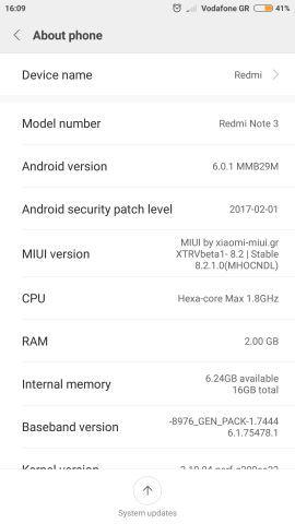

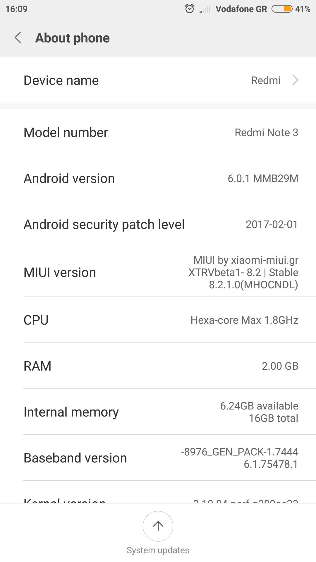

Με αυτον τον τροπο εννοεις ;

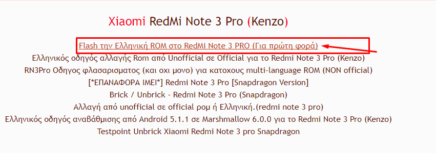

Και μετα επελεξα οτι εχω ηδη ελληνικη ρομ και με παραπεμπει εδω
Flash την Ελληνική ROM στο RedMi Note 3 PRO (Για πρώτη φορά)
Αρα δεν χρειαζομαι να φλασαρω απτην αρχη με miflash. Μονο TWRP. Σωστα ; -
Αλλάζεις το twrp με τον πρώτο τρόπο.
TWRP 3.2.X.X για συσκευές XIAOMI?
Το twrp που σου υπέδειξα και μετά περνάς xtrv dev 7.12.21 αφού θέλεις miui9.
Mi flash δεν χρειάζεται να χρησιμοποιήσεις αφού έχεις ήδη xtrv και twrp. -
