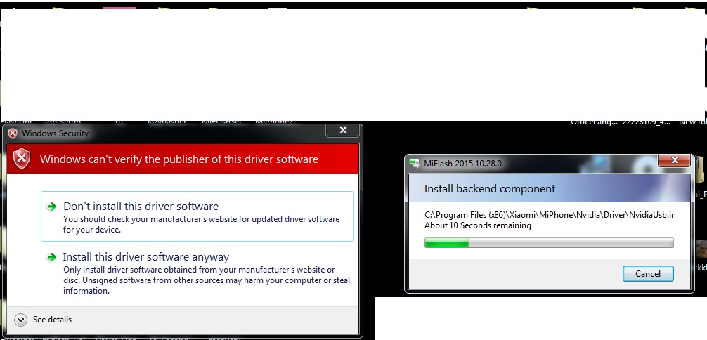

εγω γραψει 3 φορες οτι δεν μπορω να το κανω αυτο διοτη δεν μου βγαζει το pc οτι μπωρειτε να βαλετε αρχεια στο κινητο σας
Καρντάση ας το πάρουμε από την αρχή γιατί παίζουμε το σπασμένο τηλέφωνο, driver στο PC έχεις ? Στην διαχείριση συσκευών το βλέπει ? Ανέβασε φωτογραφία από το μήνυμα του PC να το δούμε
