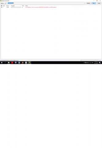

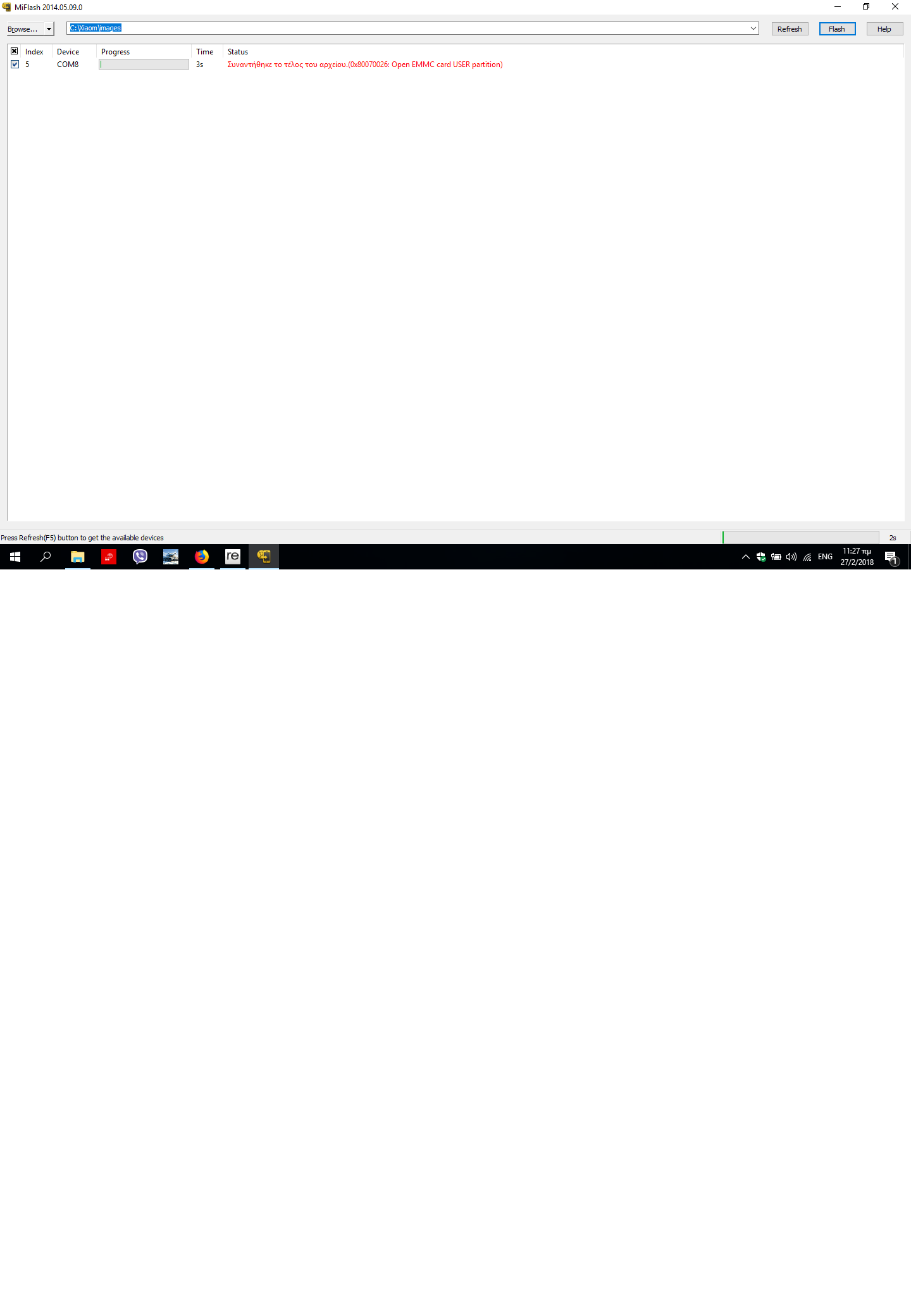

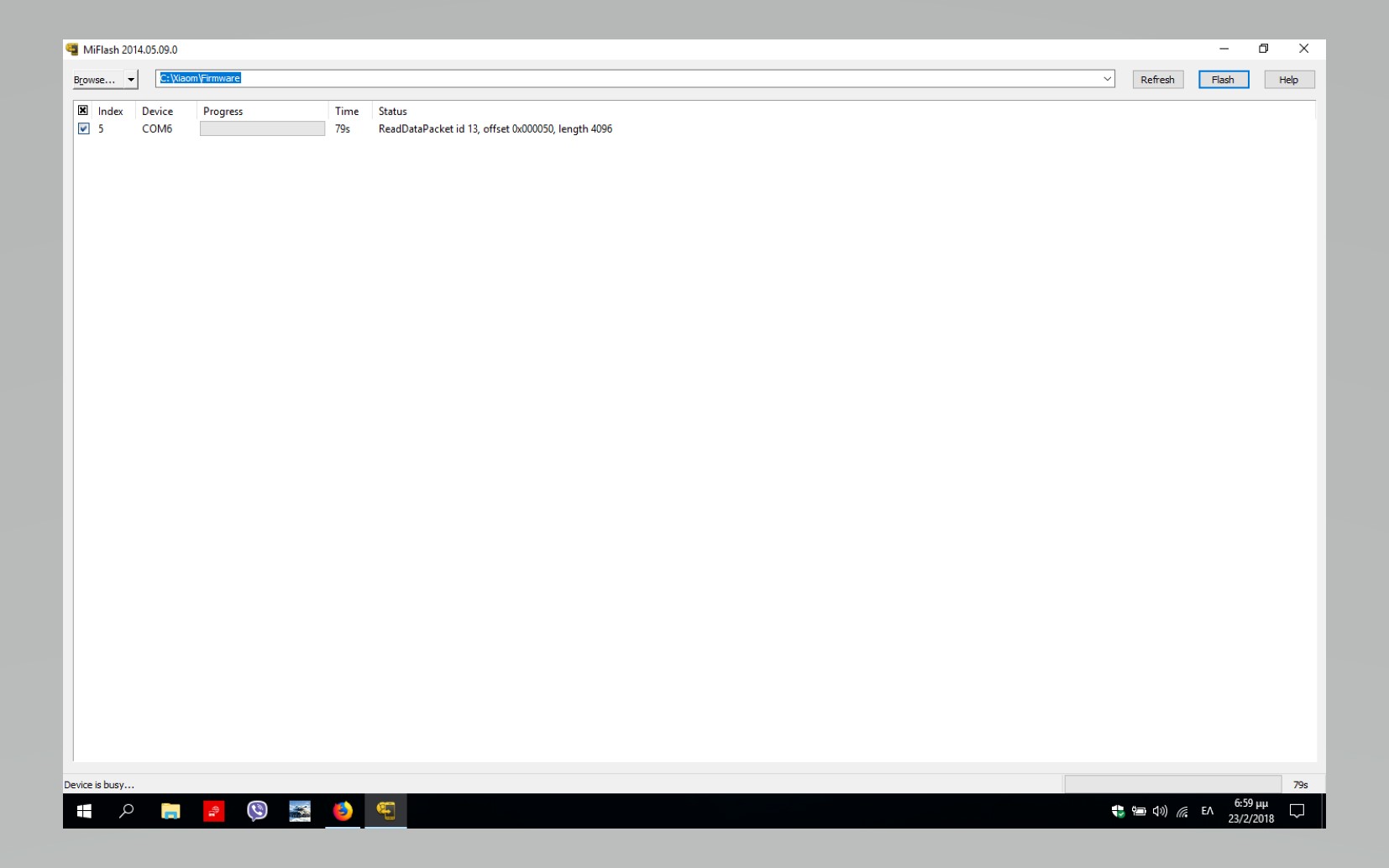

Τώρα ενώ ξεκινάει την μπάρα να πρασινίζει βγάζει άλλο error.
[0000353C]CreateManagedObject(1261): Ακαθόριστο σφάλμα(0x80131604)
[0000353C]GetFactoryObject(1305): Ακαθόριστο σφάλμα(0x80131604)
[0000353C]GetFactoryObject(1326): Η καθορισμένη υπηρεσία δεν υπάρχει.(0x800704db)
[0000353C]GetSearchPath(1381): Η καθορισμένη υπηρεσία δεν υπάρχει.(0x800704db)
[000034E8]CEmergencyFlasher::IsQPSTServer(634): Δεν έχει υλοποιηθεί(0x80004001)
[000034E8]COM6 0.28 Open serial port "\\.\COM6"
[000034E8]COM6 0.28 Load programmer "C:\Xiaom\images\MPRG8926.mbn"
[000034E8]DownloadFlashProgrammerDMSS(483): Έγινε προσπάθεια να φορτωθεί ένα πρόγραμμα με εσφαλμένη μορφή.(0x8007000b)
[000034E8]DownloadFlashProgrammerAndMiniKernel(936): Έγινε προσπάθεια να φορτωθεί ένα πρόγραμμα με εσφαλμένη μορφή.(0x8007000b)
[000034E8]COM6 0.28 Open programmer "C:\Xiaom\images\MPRG8926.mbn"
[000034E8]COM6 0.28 Receiving hello packet
[000034E8]COM6 0.28 Send hello response
[000034E8]COM6 0.28 ReadDataPacket id 13, offset 00000000, length 80
[000034E8]COM6 0.28 ReadDataPacket id 13, offset 0x000050, length 4096
[000034E8]COM6 0.28 ReadDataPacket id 13, offset 0x001050, length 4096
[000034E8]COM6 0.28 ReadDataPacket id 13, offset 0x002050, length 4096
[000034E8]COM6 0.28 ReadDataPacket id 13, offset 0x003050, length 4096
[000034E8]COM6 0.30 ReadDataPacket id 13, offset 0x004050, length 4096
[000034E8]COM6 0.30 ReadDataPacket id 13, offset 0x005050, length 4096
[000034E8]COM6 0.30 ReadDataPacket id 13, offset 0x006050, length 4096
[000034E8]COM6 0.30 ReadDataPacket id 13, offset 0x007050, length 4096
[000034E8]COM6 0.30 ReadDataPacket id 13, offset 0x008050, length 4096
[000034E8]COM6 0.30 ReadDataPacket id 13, offset 0x009050, length 3824
[000034E8]COM6 0.30 EndTransferPacket id 13, status 0
[000034E8]COM6 0.30 Send done packet
[000034E8]COM6 0.30 Open boot file "C:\Xiaom\images\8926_msimage.mbn"
[000034E8]COM6 0.30 Send hello command 0
[000034E8]COM6 0.30 Enable trusted security mode
[000034E8]COM6 0.30 Open EMMC card USER partition
[000034E8]RobustRead(55): Συναντήθηκε το τέλος του αρχείου.(0x80070026)
[000034E8]ReceivePacket(301): Συναντήθηκε το τέλος του αρχείου.(0x80070026)
[000034E8]DownloadMiniKernel(787): Συναντήθηκε το τέλος του αρχείου.(0x80070026)
[000034E8]DownloadFlashProgrammerAndMiniKernel(945): Συναντήθηκε το τέλος του αρχείου.(0x80070026)
[000034E8]CSoftwareDownload::DownloadBySettings(2161): Συναντήθηκε το τέλος του αρχείου.(0x80070026)
[000034E8]CEmergencyFlasher::DoWork(611): Συναντήθηκε το τέλος του αρχείου.(0x80070026)
[000034E8]GetFactoryObject(1326): Η καθορισμένη υπηρεσία δεν υπάρχει.(0x800704db)
[000034E8]SaveFlashResult(1347): Η καθορισμένη υπηρεσία δεν υπάρχει.(0x800704db)
To Open EMMC card USER partition τι είναι; -
Θα βοηθούσε και φώτο από το miflash tool αν και μάλλον για χαλασμένη μητρική πάει
