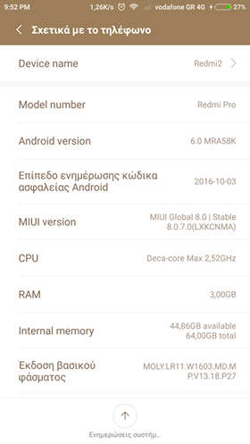

καλησπέρα είμαι κάτοχος ενός xiaomi redmi προ εδώ και ένα χρόνο περίπου..πρόσφατα ασχολήθηκα λίγο παρα πάνω με το κινητό και έβαλα την ελληνική Rom..ήθελα να κάνω μια ερώτηση στους κατόχους του κινητού..ποσο σας κρατάει η μπαταρία με ανοιχτά δεδομένα και ψιλό χαλαρή χρήση του κινητού ?

			Ξεκινάμε από την rom η οποία είναι μαϊμού, για το Redmi pro δεν υπάρχει official global, μόνο china rom ---> MIUI ROM for Redmi Pro - MIUI Downloads - Xiaomi MIUI Official Forum
Μπορεί για όσο διάστημα το είχες να δούλεψε καλά αλλά κάποια στιγμή σε όλες τις unofficial rom ξεκινούν τα προβλήματα.
