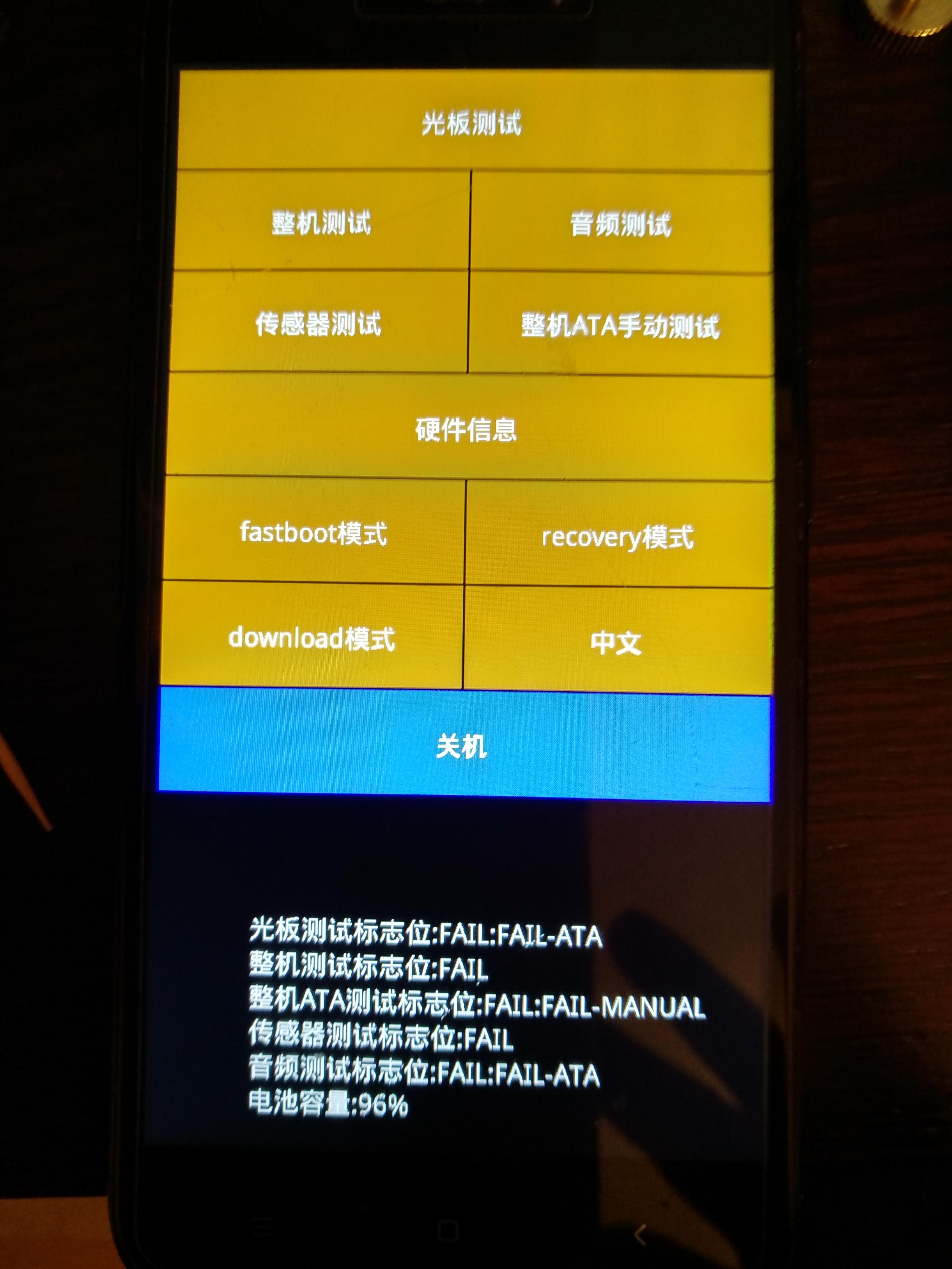

Brick στο κινητό μετά από αναβαθμιση

Καλησπέρα. Ποια rom είχες πριν;
Οσο είσαι σε fastboot mode κάνε έναν έλεγχο στον bootloader να δεις αν είναι κλειδωμένος. -
είχα την xtvr αρωμα 7 κατι, δεν θυμαμε ακριβως το νουμερο και ήθελα να βάλω την νεα και δεν ξανανοιξε
Πως ελέγχουμε αν ο bootloader είναι κλειδωμένος ή ξεκλείδωτος -
έκανα και τον δείχνει κλειδωμένο .
τι κάνω τώρα? (όταν το είχα αγοράσει φαινόταν ξεκλείδωτος και έτσι είχα περάσει την xtvr.) -
Πρεπει να ξεκλειδωσεις. Έχει πάνω του λογαριασμό; Έχεις άδεια ξεκλειδωματος; Ποιος είχε ξεκλειδώσει το τηλέφωνο;
Δεν είχες ξεκλειδώσει δηλαδή με δικό σου λογαριασμό;

μετά πρόσθεσα έναν λογαριασμό mi account στο κινητο . μπήκα στο Mi account και έχει τις επαφές και ότι άλλο είχα κάνει backup.
το κινητό φένεται στον λογαριασμό μου και δείχνει offline (λογικό)
αν και ξεκλείδωτο νομίζω είχα ζητήσει άδεια για να ξεκλειδώσω bootloader αν θυμάμαι καλά. -
Ωραια, δοκίμασε να ξεκλειδωσεις με τον λογαριασμό που έχεις μέσα στο τηλέφωνο.
Εξηγησετο μου σε παρακαλώ πώς θα γίνει μέσα από το τηλέφωνο.
Το τηλέφωνο ανοίγει μόνο σε fastboot και εκεί μένει. Τι μπορώ να κάνω . -
Πάμε από την πάλι Καρντάση, μπήκες να δεις αν έχει κλειδώσει ?
Κλειδωμενο είναι Χρήστο. Το γράφει πάνω.
Εδώ είσαι φίλε @panoslia
Οδηγούς έχεις περάσει στον υπολογιστή
σου;
Ξεκλείδωμα του Bootloader.
Και στα στοιχεία που σου ζητάει βάζεις το ενεργό λογαριασμό που έχεις στο τηλέφωνο σου.
