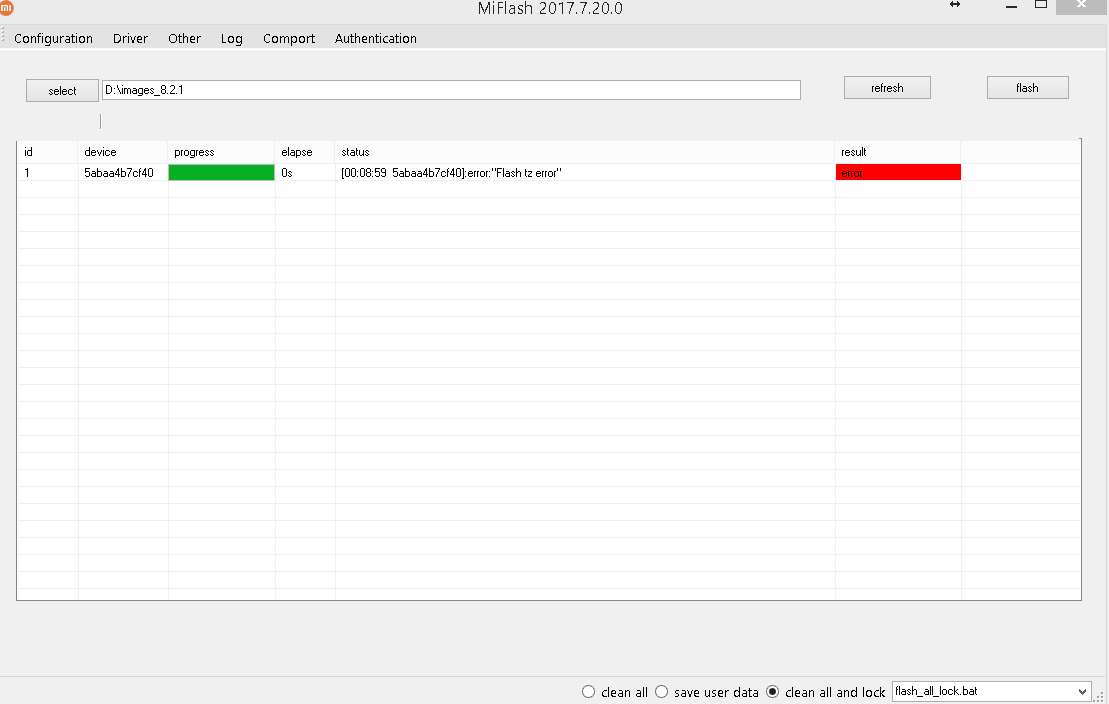

Brick στο κινητό μετά από αναβαθμιση
- Απαντήθηκε
ευχαριστώ υπομονή μέχρι να κατέβει
ενώνω κανονικά μπαταρία επάνω στο κινητό η βάζω την ρομ μόνο με το καλώδιο? -
ναι σε fastboot ηταν αλλαξε οταν ενωσα την μπαταρια
λογικα θα το βαλω πάλι σε 9008 και θα φλασαρω ετσι το μεσημερακι
σας ευχαριστώ όλους για την βοήθεια -
εκεί μπερδεύτικα χτες το βράδυ που θα παει θα το καταφέρουμε....Ο/H geoanto555 έγραψε:
χωρίς μπαταρία φλάσαρε μπρε...
Μια χαρά το κινητό πήρε μπρος
ο bootloader είναι κλειδωμένος. Από εδώ και πέρα πως προχωράω? για να ξεκλειδώσω bootloader και να βάλω την xtvr αρωμα?
