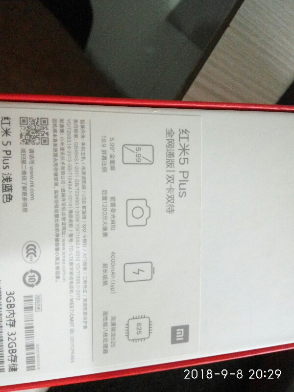

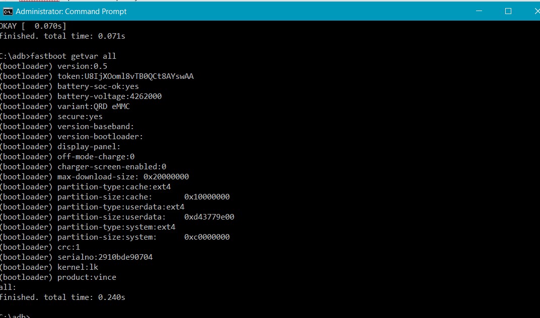

Το κινητό δεν είναι global version αλλά china για αυτό θέλω να μου πεις τι κωδικό έχει κοίτα το κουτί από πίσω γράφει Model number meg7, mee7, πεσμου το δικό σου πιο γράφει. Και έκανες λάθος που τον κλείδωσες γιατί το test point δεν το γλιτώνεις.

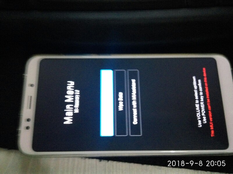

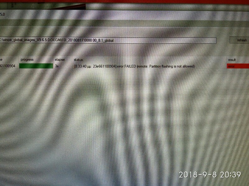

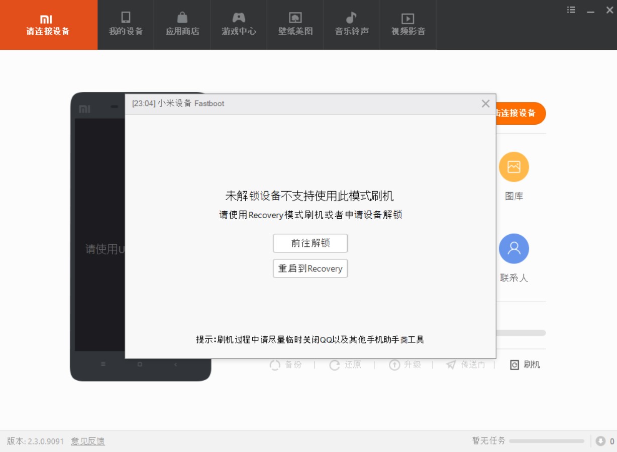

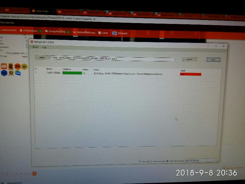

@amavroudis το κινητό έπαθε ότι πάθε νουν και τα mi 8 αν κλειδώσεις τον bootloader με global μόνο με test point να το γυρίσει σε edl και να φλασαρει μόνο china
Redmi n3 pro -
ΤΟ ΠΕΤΑΩ ΤΩΡΑ ΤΩΡΑ ΡΕ ΠΑΙΔΙΑ??
ΕΑΝ ΔΙΑΒΑΣΕΤΕ ΛΙΓΟ ΠΡΙΝ 4-5 ΝΗΜΑΤΑ ΠΙΣΩ ΘΑ ΔΕΙΤΕ ΤΙ ΕΚΑΝΑ -
Δεν έκανες κάτι λάθος, ούτε οι οδηγίες ήταν λάθος...δυστυχώς είναι από τις τελευταίες "αναβαθμίσεις" που κάνει η xiaomi χωρίς να ενημερώσει...βάλε να φορτίζει να έχει μπαταρία και θα το δούμε
