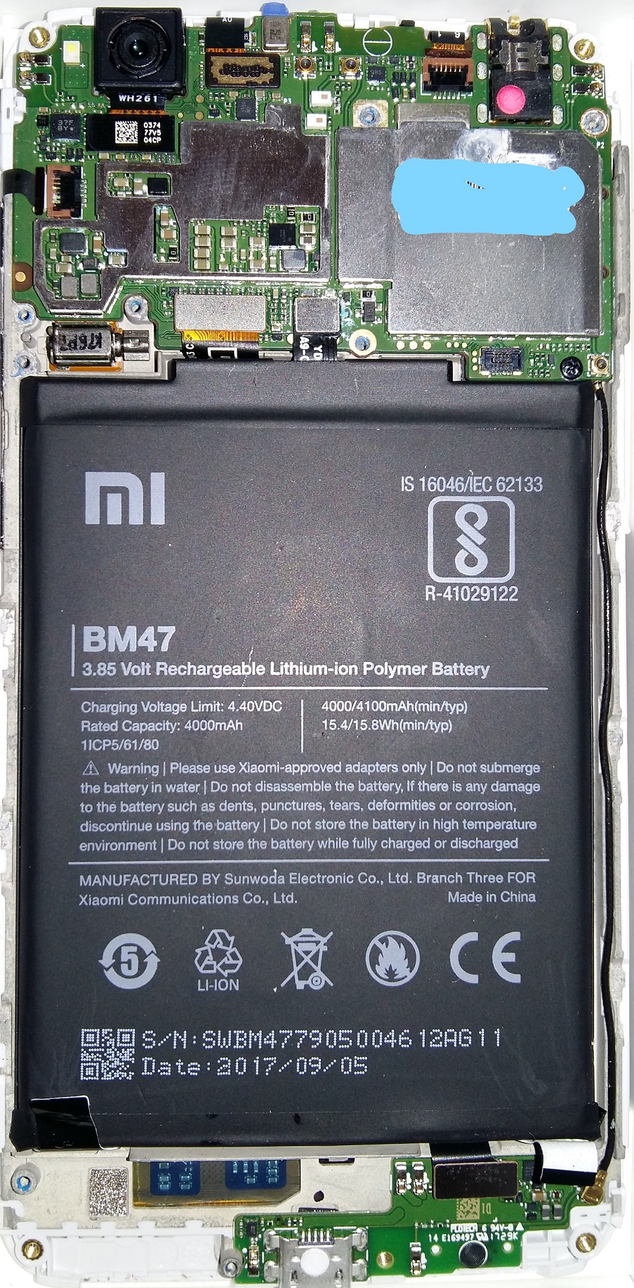

Ανοίγεις την πλάτη και βγάζεις φώτο την μητρική και όλο το πίσω μέρος να το δούμε...μην αποκλείεις όμως το ενδεχόμενο υγρασίας και ας μην έχει πέσει μέσα σε νερό

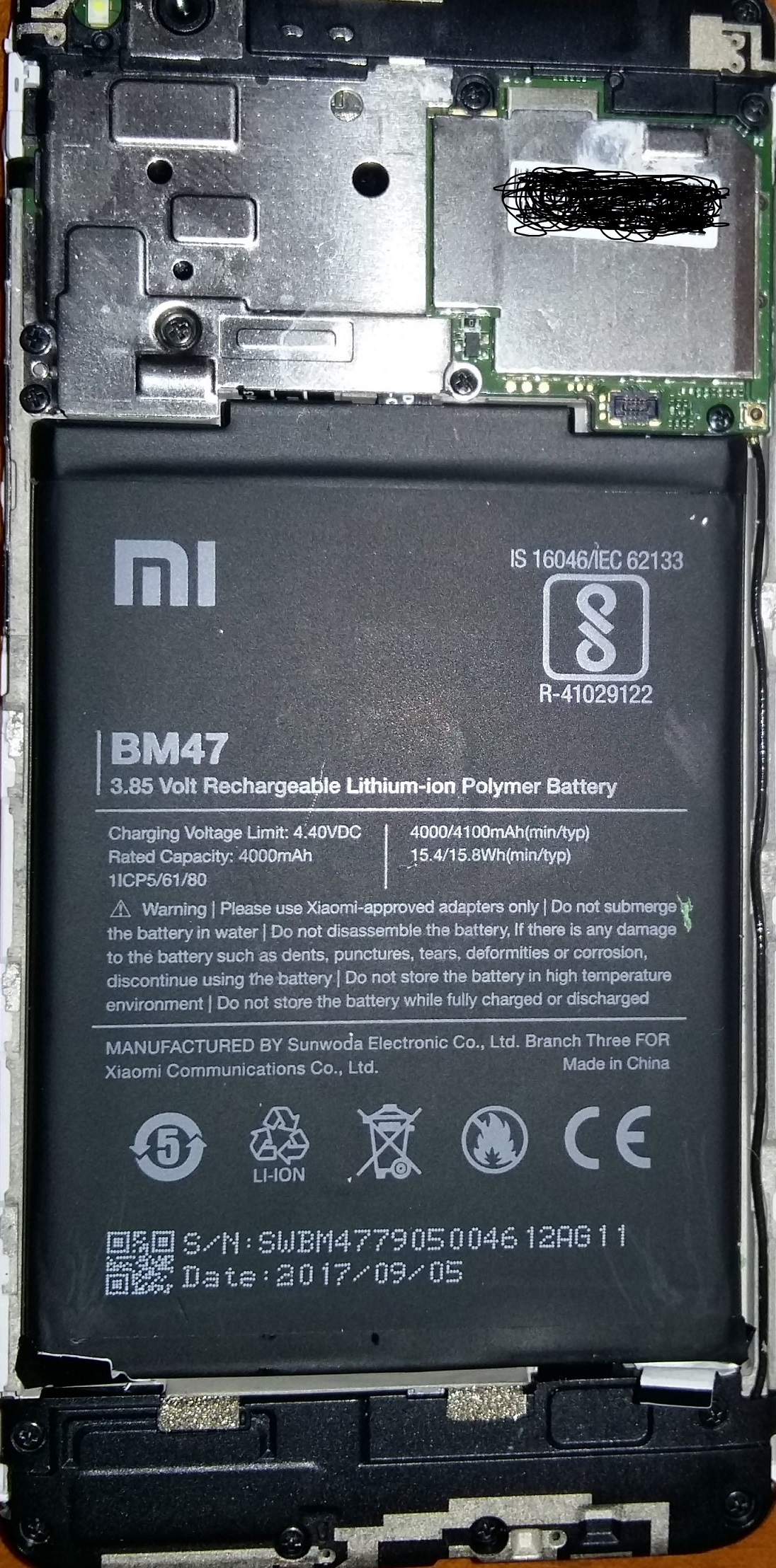

Δεν διακρίνω κάτι, θα μπορούσες να βγάλεις την μεταλλική πλάτη της μητρικής και της usb board και να δούμε τα αυτοκόλλητα εάν έχουν γίνει ροζ-κόκκινα ?

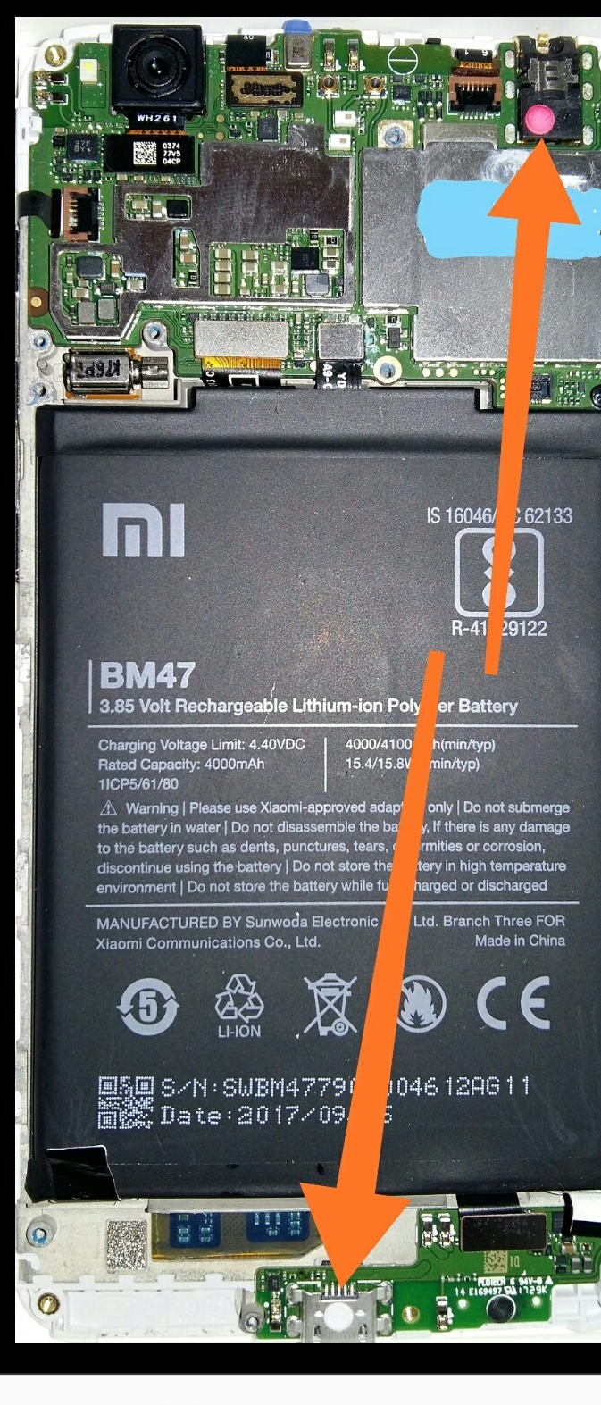

Έχει δύο λευκά στρογγυλά πάνω και κάτω που δείχνουν εάν έχει πάρει υγρασία
Πιο ροζ μόνο το κόκκινο... Φαίνεται ότι έχει πάρει υγρασία και μάλιστα αρκετή.
Βάλε το όπως είναι σε μπολ με ρύζι και αύριο πήγαινε το σε μαγαζί επισκευής να του κάνουν ένα καθαρισμό με υγρό διάλυμα , έχει πάρει νερό, μπας και σωθεί...
Ευχαριστω.Δε νομιζω οτι αξιζει να επισκευαστει.Εβγαλα και την πλακετα και είναι γεματη αλατα.
