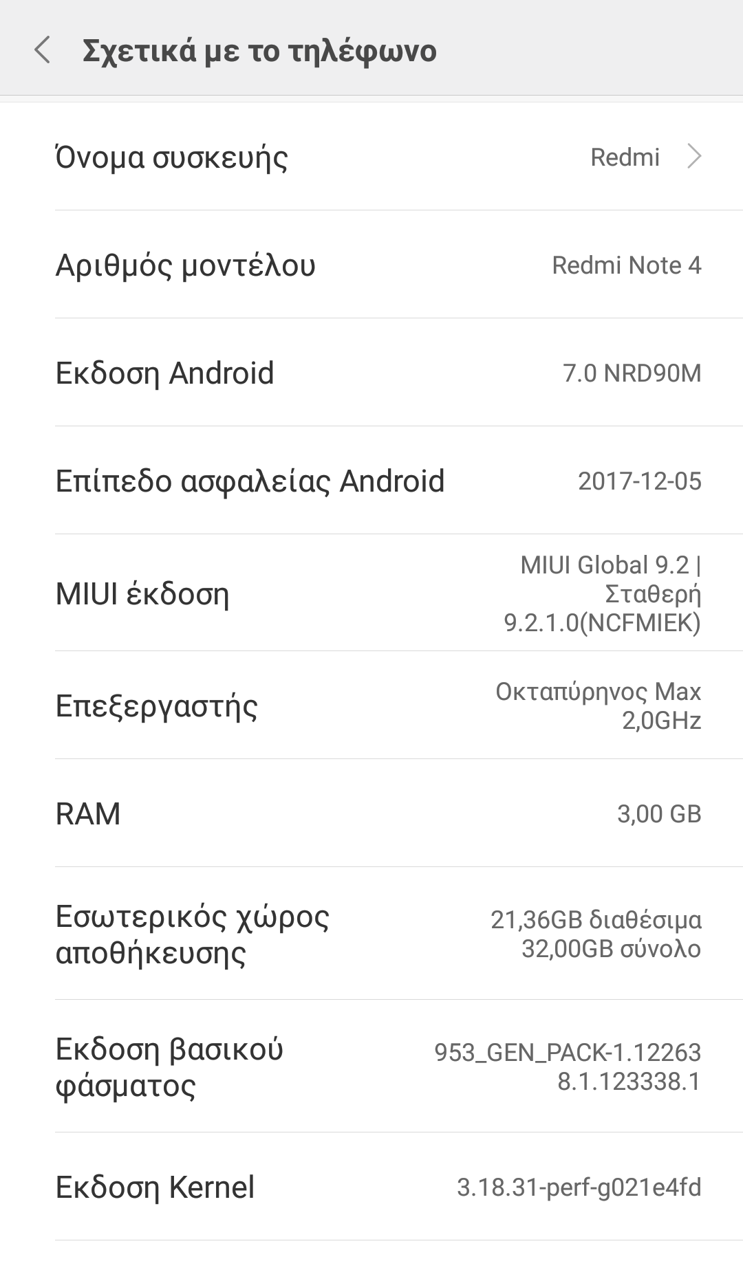

Καλησπέρα φίλε! Δείξε σε παρακαλώ μια φώτο από Ρυθμίσεις ==> Σχετικά με το τηλέφωνο.Open-source is the future

Πήγαινε στο "Σχετικά με το τηλέφωνο", χτύπα 5-6 φορές πάνω στο kernel version και κάνε το τεστ που έχει για το δαχτυλικό αποτύπωμα
