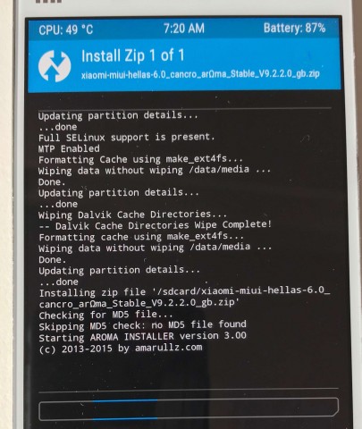

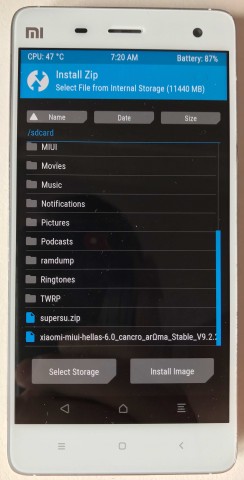

Να σε καλά φίλε. Αυτό περισσότερο είχα στο μυαλό μου.. έλεγε πως δεν μπορεί.. θα έχουν αλλάξει πράγματα, για κάτσε να ρωτήσω (μπορεί να με θυμάσαι από παλιά που είχα τέτοια θέματα)...Ο/H MIUI_ART έγραψε:
@Tassos
Το πρόβλημα που υπάρχει δεν είναι η απλή μετάβαση από Developer σε Stable, αλλά το γεγονός πως έχεις πάρα πολύ παλιά ROM που προφανώς έχει 2 ξεχωριστά System Partition.
Θα πρέπει να βάλεις πρώτα μία Fastboot ώστε να σου συγχωνεύσει τα Partition σε ένα, και μετά να κάνεις Flash την ROM που θέλεις.
Καλό είναι λοιπόν να κατεβάσεις την Stable FastBoot ROM από εδώ => Λίστα με Fastboot Roms για όλες τις συσκευές..
Στο ίδιο νήμα θα βρεις και οδηγίες για τον τρόπο που θα κάνεις Flash την Fastboot.
Μετά θα είσαι έτοιμος να κάνεις Flash όποια τελευταία Stable ROM θέλεις.![]()
Απλώς για εμένα τώρα, ποια FastBoot θα κατεβάσω την stable ή την developer ;
Σας ευχαριστώ πολύ.
Εφόσον κάνω εγκατάσταση την FastBoot ROM, έπειτα πάω και κατεβάζω και για το Mi-4 την ίδια ROM όπως και για το Mi-3 ;
Μια από αυτές δηλαδή :
xiaomi-miui-hellas-6.0_cancro_arΩma_Stable_V9.5.1.0.zip
xiaomi-miui-hellas-6.0_cancro_XTRV_Stable_V9.5.1.0.zip
Δηλαδή τώρα που το σκέφτομαι, για να έχει κανείς το κεφάλι του σίγουρο.. όταν ειδικά πάει και κάνει εγκατάσταση νέας ROM στη συσκευή του έπειτα από πολύ καιρό ή ακόμη αν απλά δε θέλει να ανησυχεί μήπως τυχόν πάει κάτι στραβά.. Το καλύτερο είναι να πάει να κάνει πρώτα εγκατάσταση μιας τελευταίας FastBoot ROM και έπειτα της τελευταία ROM που θέλει ; Έτσι θα είναι σίγουρος πως όλα θα πάνε κατ' ευχήν ;
