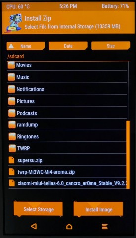

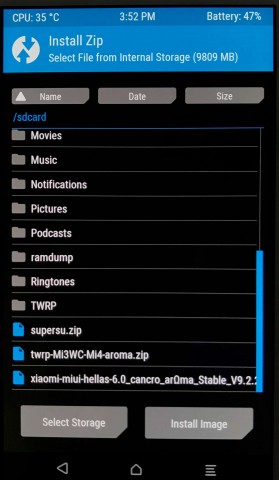

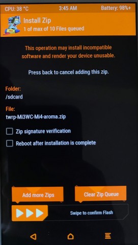

      Και να σου πω την αλήθεια, αναρωτιόμουν πως μάλλον το TWRP Recovery που έχω, δεν ήταν στην σωστή έκδοση - φαίνεται και από τις εικόνες που έχετε εσείς... Μάλιστα, ωραία δε το ήξερα το μάθαμε και αυτό και σας ευχαριστώ πάρα πολύ. Όχι βεβαίως, με συγχωρείτε, αλλά τώρα που έμαθα για την απίστευτη μαγκιά, λειτουργικότητα και ελευθερία που προσφέρει ο arΩma installer, δεν υπάρχει περίπτωση να μην τον χρησιμοποιήσω.
      Οπότε κατέβασα ( κατ' ουσία την νέα έκδοση του TWRP Recovery που είναι customize από εσάς, σωστά ; ) το αρχειάκι με το TWRP Recovery που μου ανέβασες ( σε ευχαριστώ ) και έκανα επανεκκίνηση.
      Μπήκα στο TWRP Recovery ( version 3.0.0-0 ) και πάτησα να κάνω εγκατάσταση. Επέλεξα το «twrp-Mi3WC-Mi4-aroma.zip» και το έκανα εγκατάσταση.

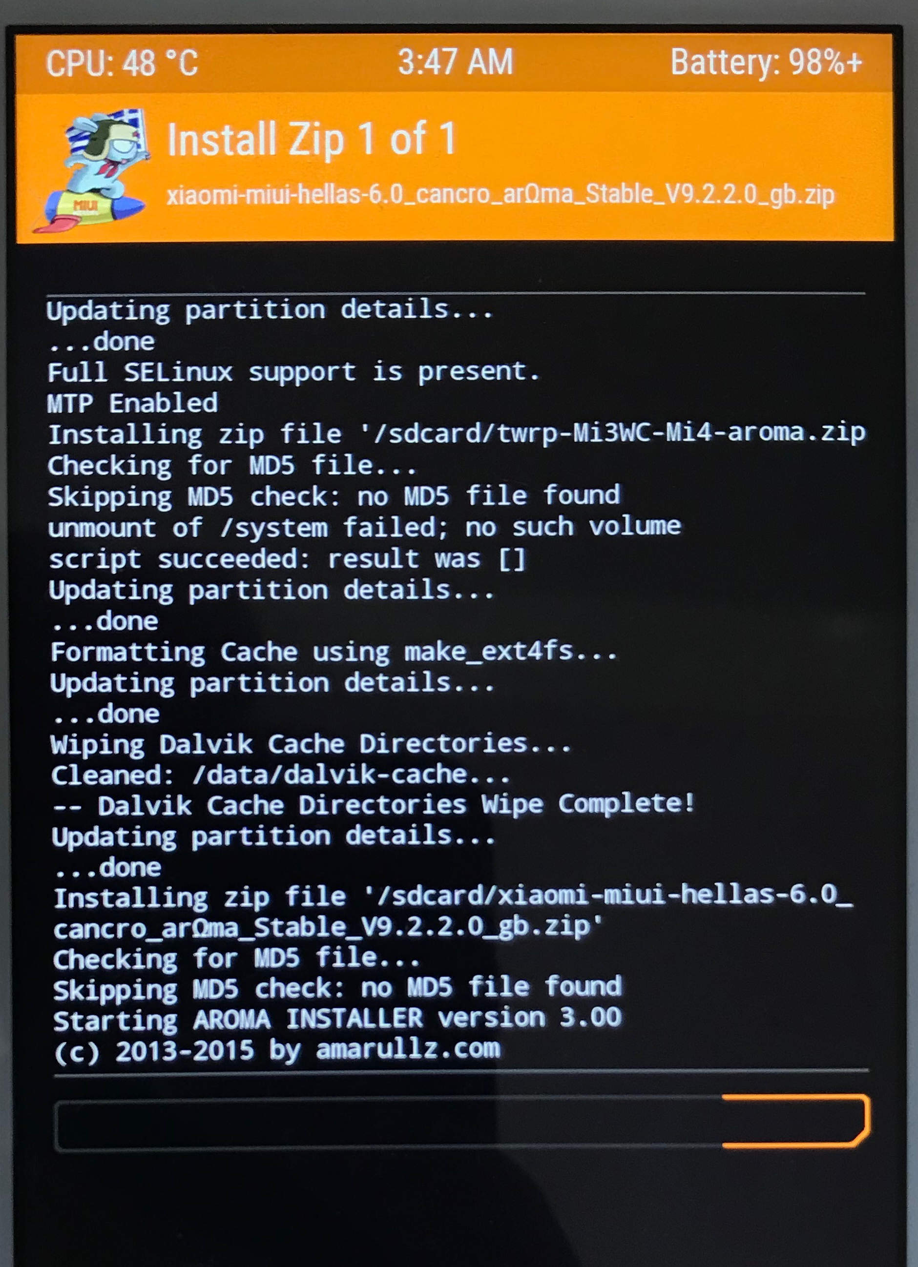

      Έπειτα μπαίνω με χαρά στον νέο TWRP Recovery ( version 3.1.0-1 ) και πλέον επέλεξα να εγκαταστήσω το «xiaomi-miui-hellas-6.0_cancro_arΩma_Stable_V9.2.2.0_gb.zip»!

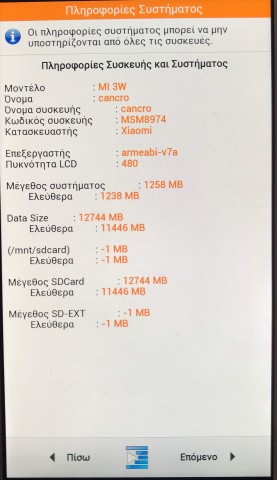

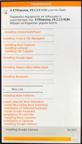

      Όλος χαρά με βάζει στον καταπληκτικό arΩma installer και εφόσον επέλεξα τι θέλω και τι όχι ( τι ήθελα ο χαζός και επέλεξα να εγκαταστήσει και το YouTube....) στο τέλος, ενώ όλα κυλούσαν άψογα!
      Κολλάει στη εγκατάσταση του YouTube...... ήταν και σήμερα το βράδυ ( κουρασμένος που ήμουν όλη την ημέρα και γεμάτος αγωνία να τελειώσω με αυτό )... το άφησα κανένα 10 λεπτό ( δεν ξέω αν θα έπρεπε να το αφήσω και άλλο, αλλά δεν είχα την υπομονή εκείνη την ώρα ) και είπα «δεν γίνεται, πόση ώρα θέλει ώστε να κάνει εγκατάσταση το παλιό YouTube..», οπότε το έκλεισα.... ( σταματώντας εκεί απότομα την εγκατάσταση...). Το ξέρω πως δεν ήταν και η καλύτερη κίνηση, αλλά τι να έκανα ρε παιδιά;

    • Κακώς έκανες πάλι εγκατάσταση την FastBoot.
      H ARΩΜΑ δεν είναι 100% συμβατή με την συσκευή σου, και καμιά φορά δείχνει να κολλάει σε κάποιο σημείο αλλά η εγκατάσταση γίνεται κανονικά.
      Αν είχες κάνει Reboot και άφηνες την συσκευή να μπει στην Miui θα έβλεπες πως είχαν εγκατασταθεί όλα όσα επέλεξες, ακόμη και το Yutube που νόμιζες πως κόλλησε.
      Την επόμενη φορά θα το γνωρίζεις... :D

      Δοκίμασα να το ξανά βάλω, συνδέω το κινητό ενώ είμαι στο TWRP Recovery, και το μόνο που μου έδειχνε ήταν ένας κατάλογος ονόματι TWRP ( αν δε κάνω λάθος - αν θέλεις το ξανά ανοίγω τώρα να σου πω ακριβώς ). Και τέλος πάντων, μεταφέρω από τον υπολογιστή μου, το «xiaomi-miui-hellas-6.0_cancro_arΩma_Stable_V9.2.2.0_gb.zip» ( έξω από τον κατάλογο TWRP ).
      Πήγα και έπειτα να το κάνω εγκατάσταση, αλλά μετά από ένα σημείο, κολλάει και με πετάει έξω κάνοντας επανεκκίνηση ( πλέον ούτε ο arΩma installer ξεκινάει... )

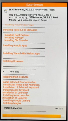

    • @MIUI_ART Α! όντως φίλε πρέπει να το είχα κάνει flash.. :/

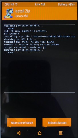

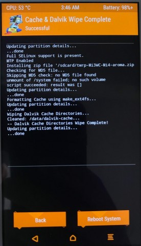

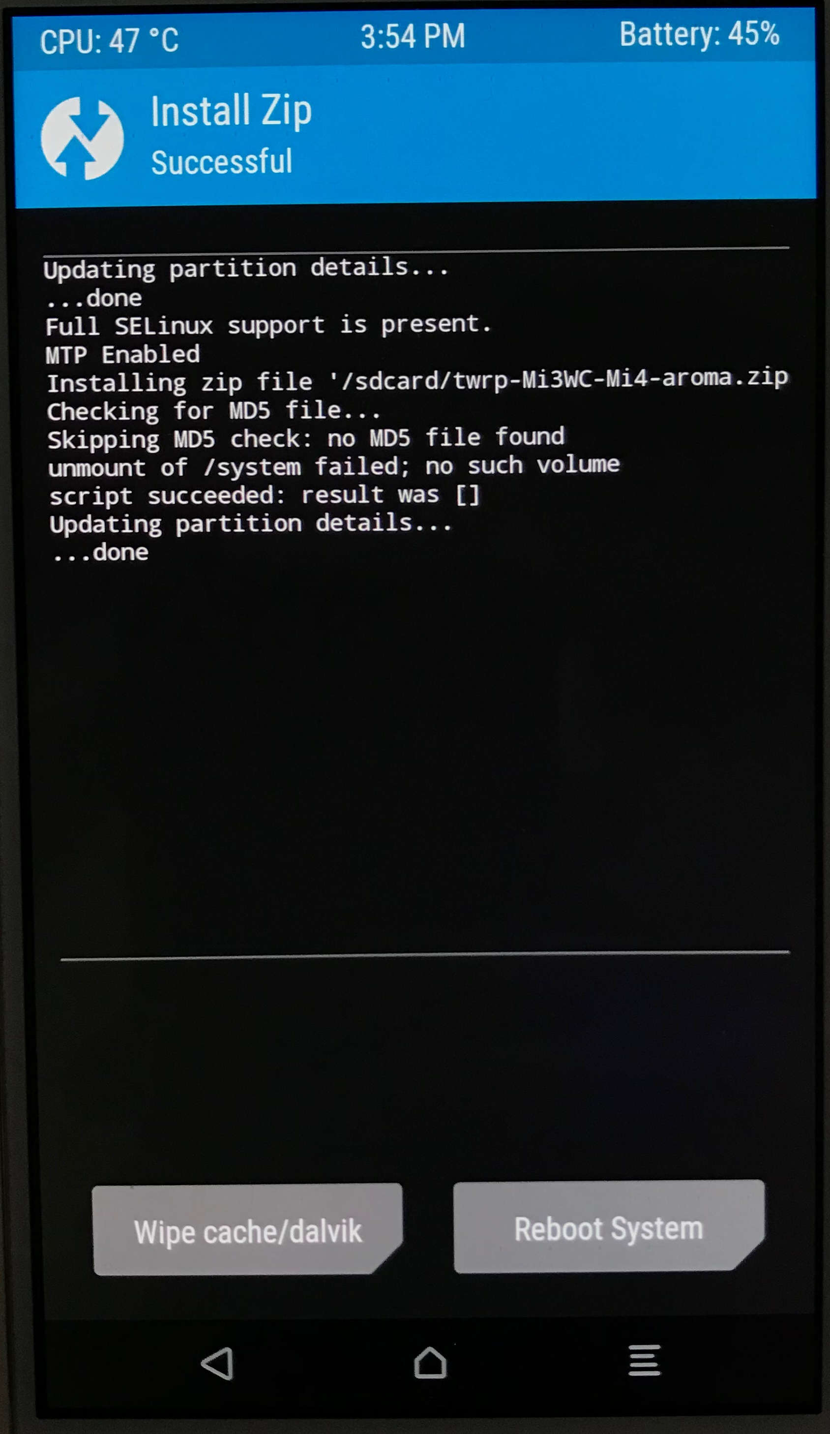

      Οκ, σύνδεσα το κινητό, έβαλα ξανά μέσα και την «cancro_images_Stable-V7.2.8.0_twrp_GR.tgz» και την έκανα εγκατάσταση.
      Εδώ να πω πως θέλει επανεκκίνηση μετά την εγκατάσταση του TWRP Recovery, διότι εγώ είπα να μην κάνω επανεκκίνηση απλώς πήγα πίσω κάνοντας απλώς "Cache & Dalvik Wipe" και έπεται όμως στην εγκατάσταση τη ROM κόλλησε και με έκανε επανεκκίνηση. Οπότε, πήγα ξανά έκανα Flash το TWRP Recovery, έκανα επανεκκίνηση ( έπειτα έκανα ίσος wipe casch & dalvik - αλλά ίσος και να μην έκανα ) και προχώρησα πατώντας να εγκαταστήσω και την ROM.
      Έτσι η εγκατάσταση της ROM κύλησε ομαλά και εμφανίστηκε και ο arΩma installer ( πριν ούτε καν εμφανιζόταν - έκανε επανεκκίνηση όπως σας είπα ) και όλα πάλι φάνηκα να πήγαιναν καλά.
      Έκανα τις παρακάτω επιλογές :
      • Root Manager : Magisk ( νομίζω πως είναι καλύτερος από τον κλασικό - η άποψη σας ; )
      • Boot Animation : Miui Hellas
      • Mods Ήχου : Dolby Atmos
      • Πληκτρολόγιο : Android IME
      • Launcher : Nova Launcher ( νομίζω πως είναι γρηγορότερος - η άποψη σας ; )
      • Κάμερα : Google
      • Flash Recovery : ΟΧΙ ( εδώ πριν είχα πατήσει "ΝΑΙ" όπως είπες φίλε @MIUI_ART :/ :whistling: )
      • DPI : Stock Miui 480p DPI
      • GPS Fix Region : Ευρώπη
      Αλλά και πάλι ρε παιδιά έχει φάει κόλλημα.. :(
      Έχει κολλήσει το "Μagisk v15.3 Installer" στο 94% εδώ και 15 τουλάχιστον λεπτά ( ενώ όλα τα άλλα τα πέρασε σφαίρα ).
      Τι να κάνω τώρα; Να το κλείσω και να κάνω τα ίδια αλλά να μην εγκαταστήσω των Magisk ; ( τι τα θέλω τα περίεργα και πέρα των κλασικών :P )
      Υ.Σ. : Εννοείται πως αυτή την φορά δεν εγκατέστησα το YouTube.... :P :D

    • @Tassos
      Πάτα το Power μέχρι να κάνει Reboot και είσαι οκ... :D
