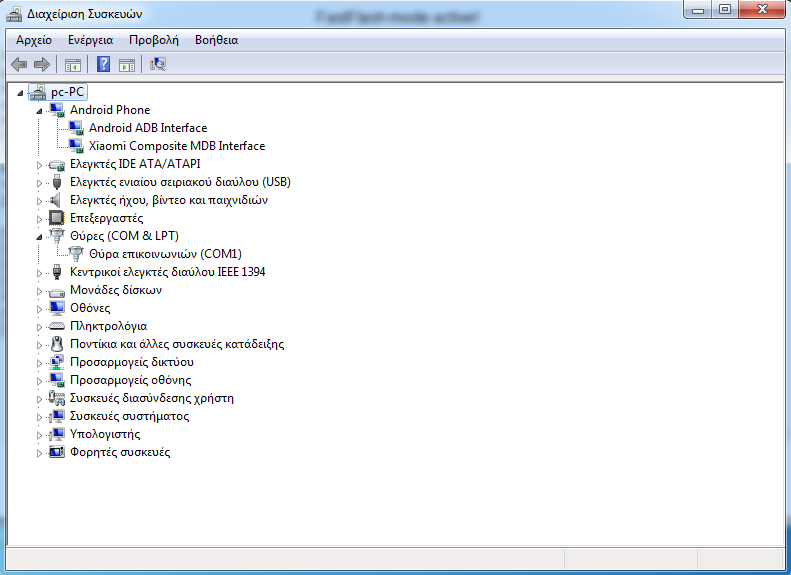

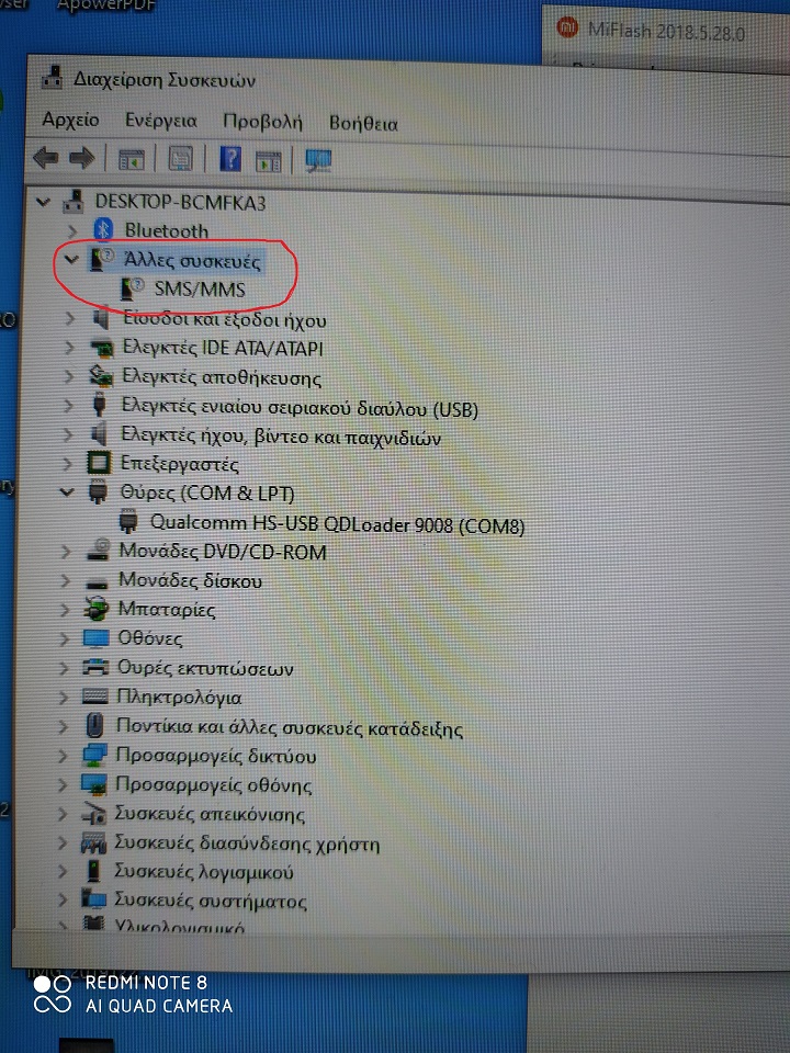

Το συνδέουμε με τον υπολογιστή μας και βλέπουμε αν έχουμε σωστούς drivers.

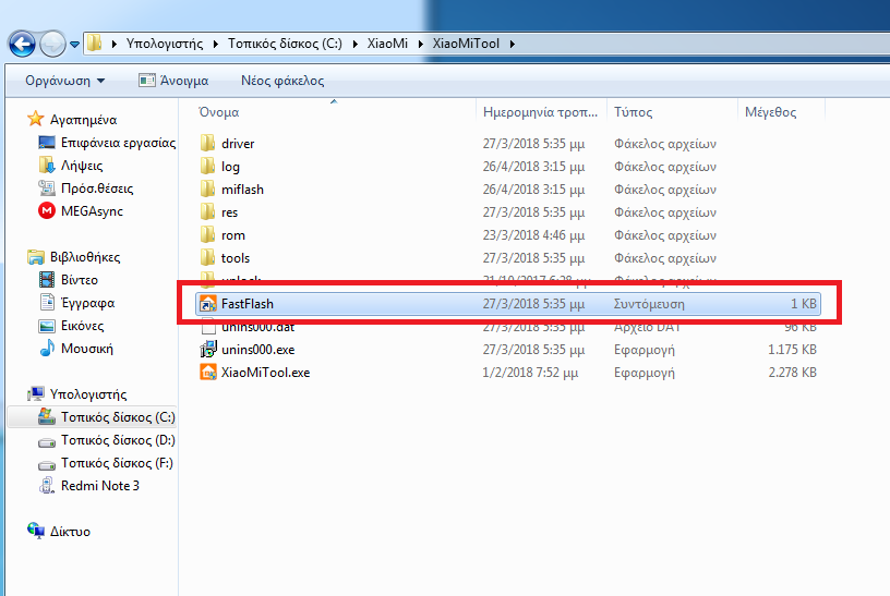

Μπαίνουμε στο φάκελο που είναι εγκατεστημένο το xiaomitools. (την πρώτη έκδοση)
Αν δεν το έχουμε το κατεβάζουμε και το κάνουμε εγκατάσταση.
Συνηθως ειναι στην διαδρομή
C:\XiaoMi\XiaoMiTool
Εκεί βλέπουμε την συντόμευση με όνομα FastFlash

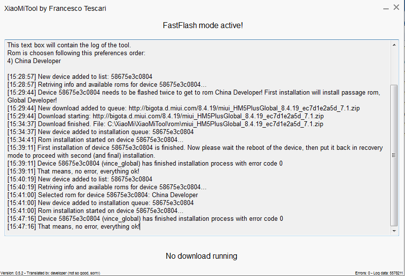

Την τρέχουμε και περιμένουμε να φορτώσει.

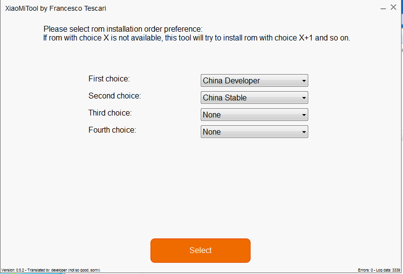

Στις επιλογές που μας δίνει καλά είναι να επιλέξουμε μονο την πρώτη (china developer) για να μπορει να ανοίξει το κινητό μας.
Τις υπόλοιπες μπαίνουμε και επιλέγουμε το none.
Πατάμε το select για να συνεχίσουμε.

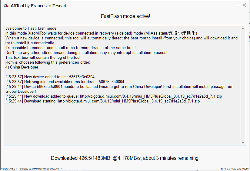

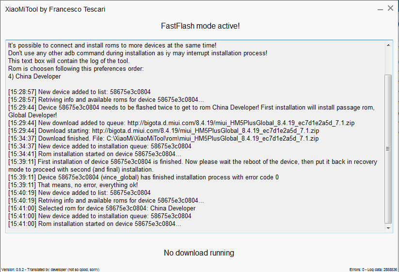

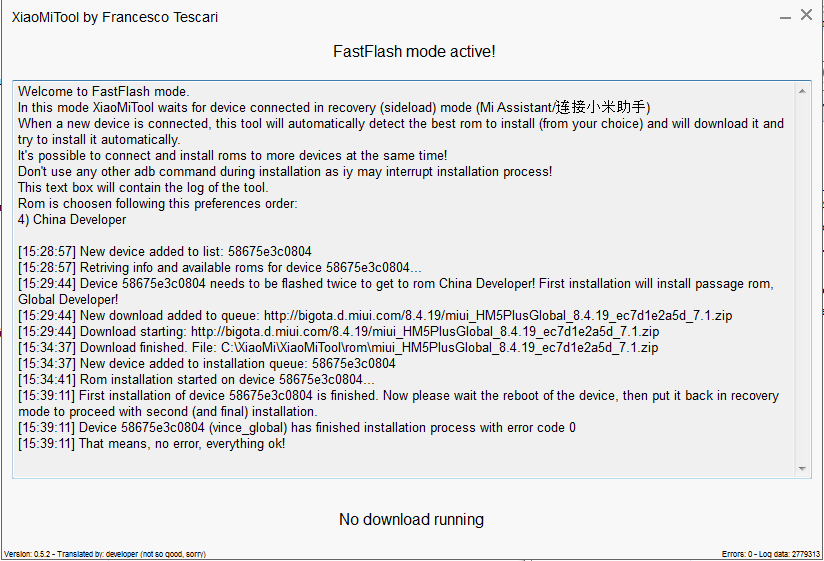

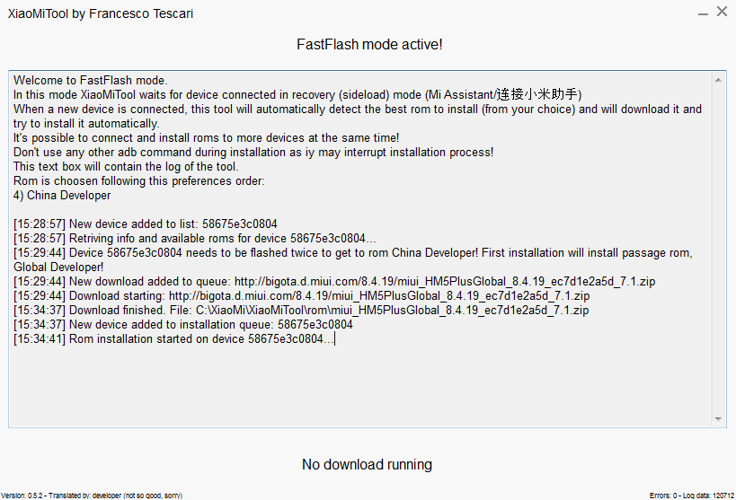

Το πρόγραμμα ξεκινάει να ψάχνει την σύνδεση του κινητού με τον υπολογιστή αλλά και τις διαθέσιμες ρομς.
Όπως θα δείτε πολύ πιθανόν να χρειαστεί να κατεβάσει 2 ρομ , την global developer και την china developer.
Αυτό δεν έχω καταλήξει για πιο λόγο μου το έκανε, πιθανότατα για να αλλάξει τον πειραγμένο bootloader.
Δεν χρειάζεται να δωσετε σημασία, απλά περιμένετε και διαβάζετε την σειρά που τα κάνει.
Η διαδικασία ξεκινάει..
και στην αρχή περνάει την Global developer.
Όταν τελειώσει θα ξεκινήσει να μπουτάρει αλλά θα μας ξανα γυρίσει σε recovery mode
γράφωντας ότι δεν μπορεί να κάνει boot με αυτη την ρομ.
Το αφήνουμε χωρίς να κάνουμε κάτι και αυτό ξεκινάει το φλας(αν χρειαστεί και κατέβασμα την 2ης ρομ) china developer.
Περιμένουμε ακόμη λίγο και η διαδικασία έχει τελειώσει..
Αν όλα πάνε καλά θα ξεκινήσει η επανεκκίνηση της συσκευής μας.
Περιμένουμε 5 λεπτάκια για να ανοίξει με την νέα μας ρομ-- China Developer.
Μετα από αυτο μπορούμε να κάνουμε την διαδικασία ξεκλειδώματος και το περασμα custom ή Global rom.
Η δοκιμή έγινε σε redmi 5 plus vince και είχε επιτυχία 100% με την πρώτη.
