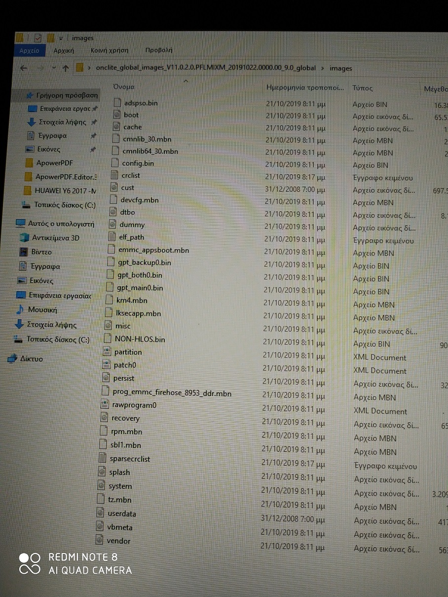

ok σου στελνω τωραΟ/H geoanto555 έγραψε:
Δωσε μια φωτογραφία από τα αρχεία της ρομ μέσα στο φάκελο images..
αυτα ειναιΟ/H geoanto555 έγραψε:
Μετονομασε το αρχείο
prog_emmc_firehose_8953_ddr.mbn
σε
prog_emmc_firehose_8953_ddr.mbn.bak
και βάλε αυτό μέσα στο φάκελο images
prog_emmc_firehose_8953_ddr.mbn.txt
Σβησε σε αυτό την κατάληξη txt και δοκιμασε να κάνεις flash.

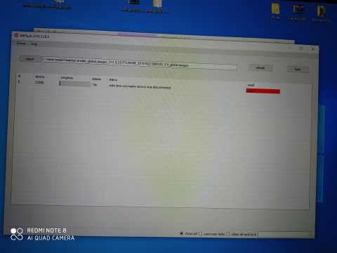

το εκανα και δες παλι error...Ο/H geoanto555 έγραψε:

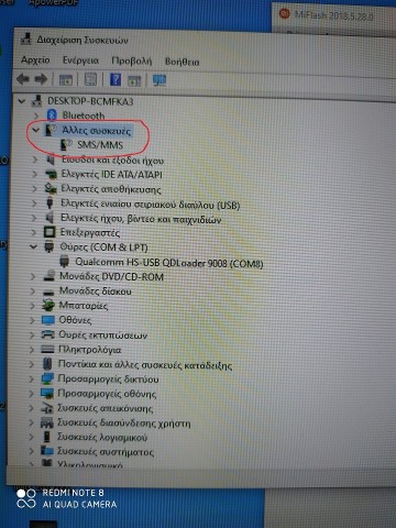

και στην διαχειρισει συσκευων κοιτα τι μου βγαζει τωρα το εχω με κύκλο -
Καλημέρα @geoanto555 , δεν ξεπερνάει το edl authentication ούτε και με το αρχείο που έδωσες, δοκιμάσαμε και με διαγραφή των αρχείων log στο miflash 2018.05.28....έχεις κάποια άλλη πρόταση ?Ο/H geoanto555 έγραψε:

Το δοκιμάσαμε και με τον φάκελο mi...θέλει προσπάθειες συνέχεια
ναι κριμα το κινητο καταλαβα τι γινεται αλλα δεν μπορω να βρω ακρηΟ/H geoanto555 έγραψε:
Δυσκολη κατάσταση να δεν βρείτε firehose που δουλεύει καλά..
σβησε φακελο mi , καθάρισε log καθε φορα και ψάξε κανα firehose,
Δοκίμασε πχ απο redmi 5 plus η note4x αν θυμάμαι καλά είναι παρόμοια.
