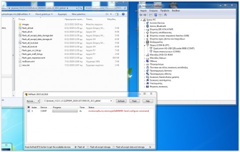

Ανέβασε screenshot από το mi flash , την διαδρομή και το μήνυμα λάθους.

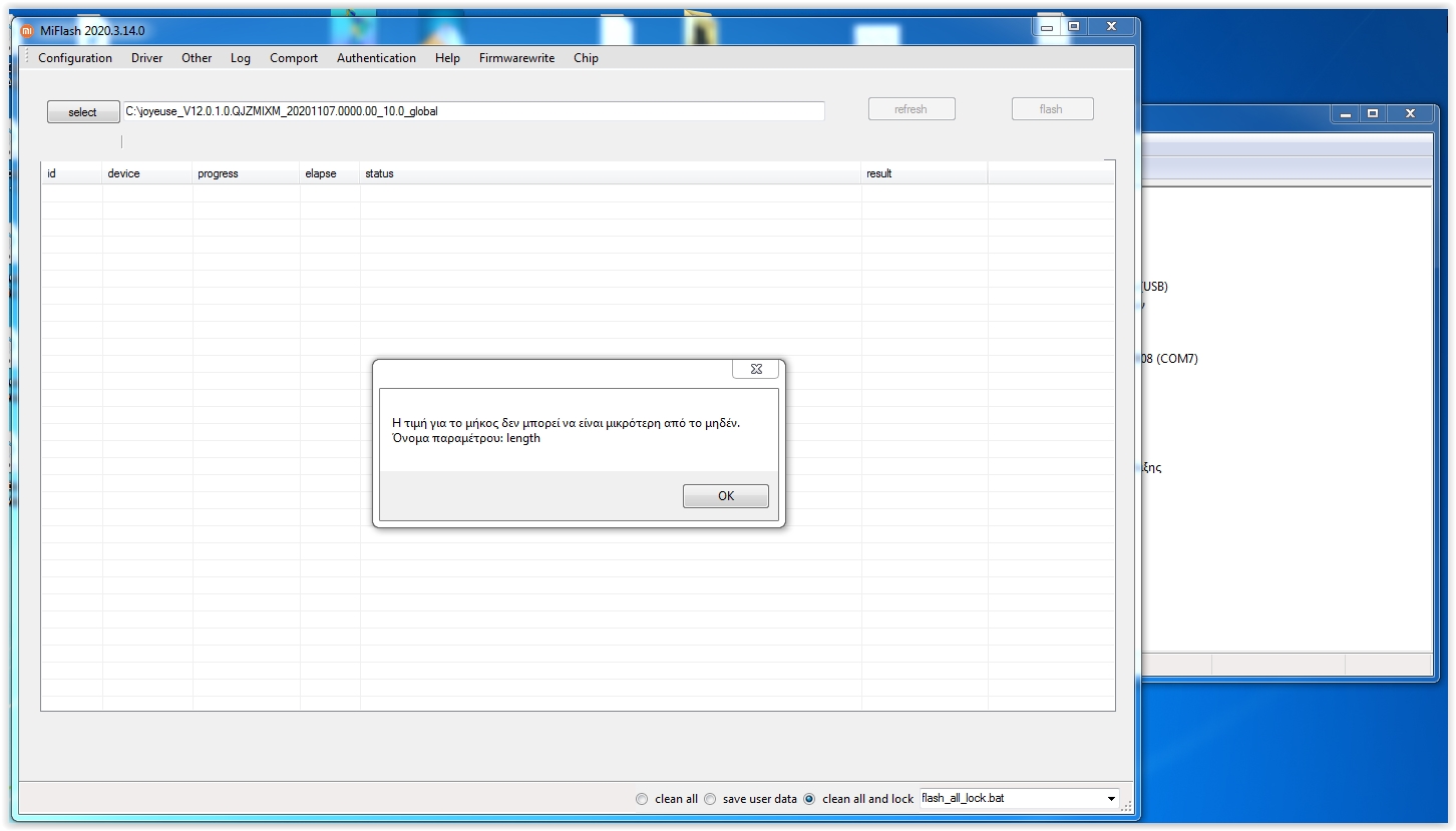

Εχω Windows 7 (σε λειτουργία δοκιμής) όποιο Miflash εχω κατεβάσει το ίδιο μου βγάζει:
[8:26:10 πμ]:lsusb path:"C:\Users\Spiros\Desktop\MiFlash20200314\Source\ThirdParty\Qualcomm\fh_loader\lsusb.exe"
[8:26:10 πμ]:ls ubs :
Qualcomm HS-USB QDLoader 9008 (COM8)
[8:26:10 πμ]:Η τιμή για το μήκος δεν μπορεί να είναι μικρότερη από το μηδέν.
Όνομα παραμέτρου: length
[8:26:10 πμ]: σε System.String.Substring(Int32 startIndex, Int32 length)
σε MiUSB.USB.GetUsbNodeInformation(String DevicePath)
σε XiaoMiFlash.code.Utility.TreeViewUsbItem.AddHubNode(String HubPath, String HubNodeName)
σε XiaoMiFlash.code.Utility.TreeViewUsbItem.get_AllUsbDevices()
σε XiaoMiFlash.code.Utility.UsbDevice.GetDevice()
σε XiaoMiFlash.MainFrm.RefreshDevice()
Xiaomi 13 -
Κόντινε την διαδρομή , κατευθείαν στον c , ούτε users ούτε spiros ούτε desktop.
Σβήσε και το φάκελο logs στο miflash.. -
