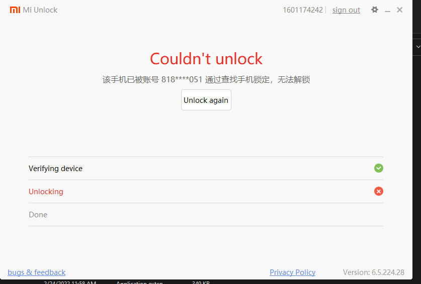

    • Καλησπέρα,
      μετα πολλών βασάνων κατάφερε το pc και είδε το poco F3.
      Πέρνω όμως συνεχώς το συνημμένο
      Έχετε ιδέα περί τίνος πρόκειται?
      Περίμενα να βγάλει κάποιες ώρες αναμονής.
      Ευχαριστώ,
      Images
      Δεν διεκδικώ το αλάθητο.
      Είναι καπαρωμένο από άλλους.

    • @Opanos
      Δεν μπορώ να καταλάβω τι μήνυμα σου γράφει.
      Δοκίμασε και πάλι αργότερα και από κάποια άλλη θύρα ή με άλλο καλώδιο μήπως χάνει την σύνδεση κατά την ώρα που προσπαθεί να διαβάσει την συσκευή σου.
      Στον λογαριασμό σου φαίνεται πως όλα είναι οκ, αλλά μάλλον δεν επικοινωνεί σωστά με την συσκευή σου. ;)
