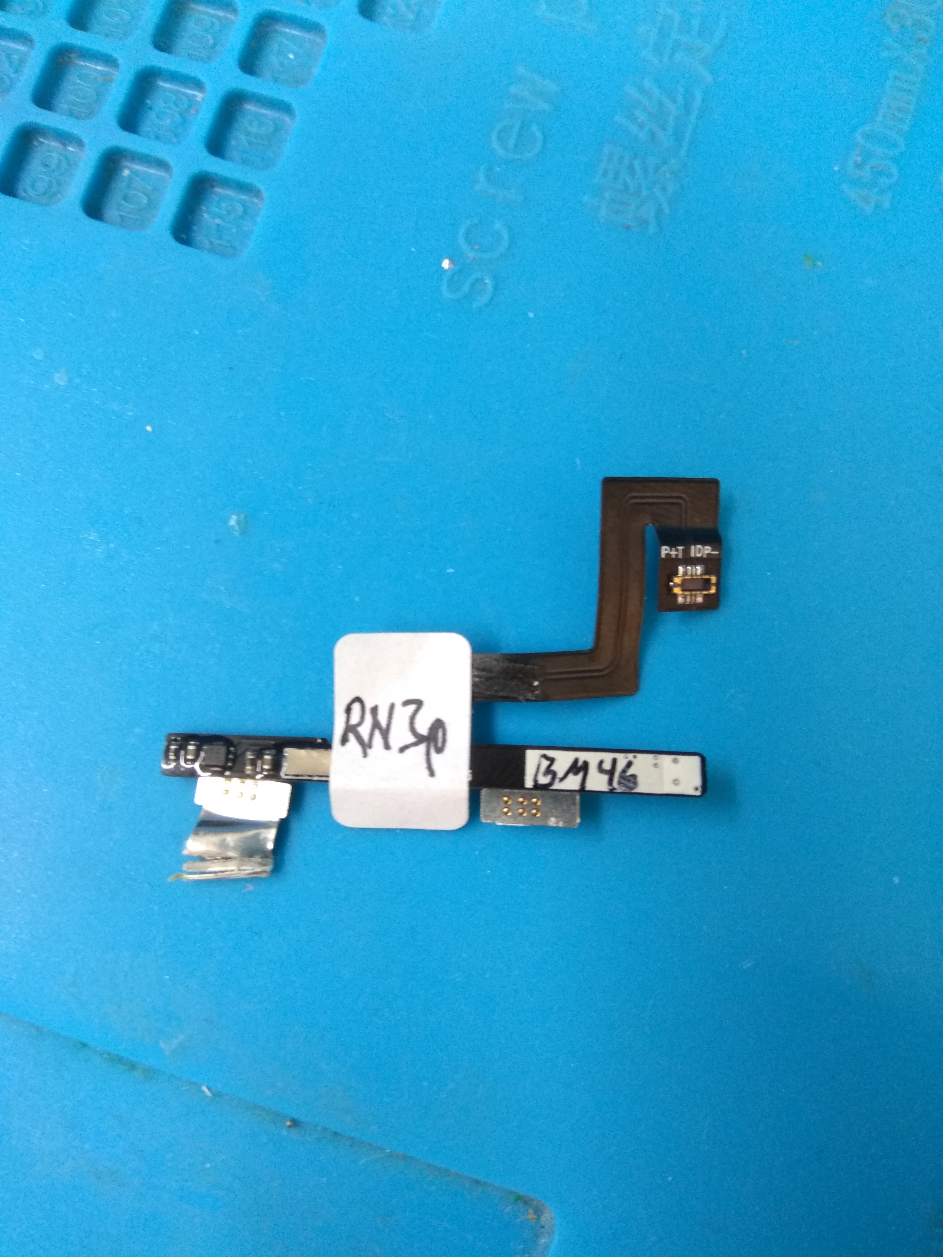

Καλησπέρα σας. Εγινε αλλαγή μπαταρίας στο τηλέφωνο γιατί την προηγούμενη την έκαψε η αλμύρα προφανώς. Λειτουργησε κανονικά 3-4 μέρες και τώρα μου κάνει άλλα κόλπα, ο δείκτης της μπαταρίας είναι κολλημένος στο -2% και όταν το φορτίζω ανάβει κόκκινο χρώμα στο λαμπάκι, έτσι δεν ξέρω αν όντως φορτίζει και πόσο φορτίζει.
