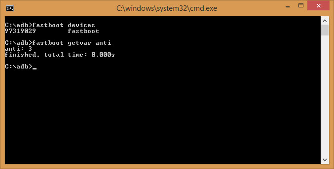

Κάτι που ίσως φανεί χρήσιμο για έλεγχο αν είναι ενεργοποιημένο το anti-rollback της xiaomi.
Το βρήκα εδώ: youtube.com/watch?v=G_Q5-xXWbxw και το δοκίμασα στη δική μου συσκευή.
Έχοντας το κινητό σε fastboot mode και συνδεδεμένο στο PC, ανοίγουμε τη γραμμή εντολών και τρέχουμε τις εντολές:
fastboot devices
και εν συνεχεία
fastboot getvar anti
Σύμφωνα με το βίντεο αν η getvar επιστρέψει τιμή 3 δεν είναι ενεργοποιημένο το anti-rollback, αν επιστρέψει τιμή 4 τότε είναι ενεργοποιημένο.
Στη συσκευή μου με ρομ Global Stable 9.5.17.0 δεν είναι ενεργοποιημένο. -
