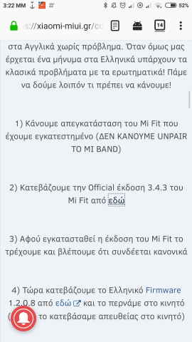

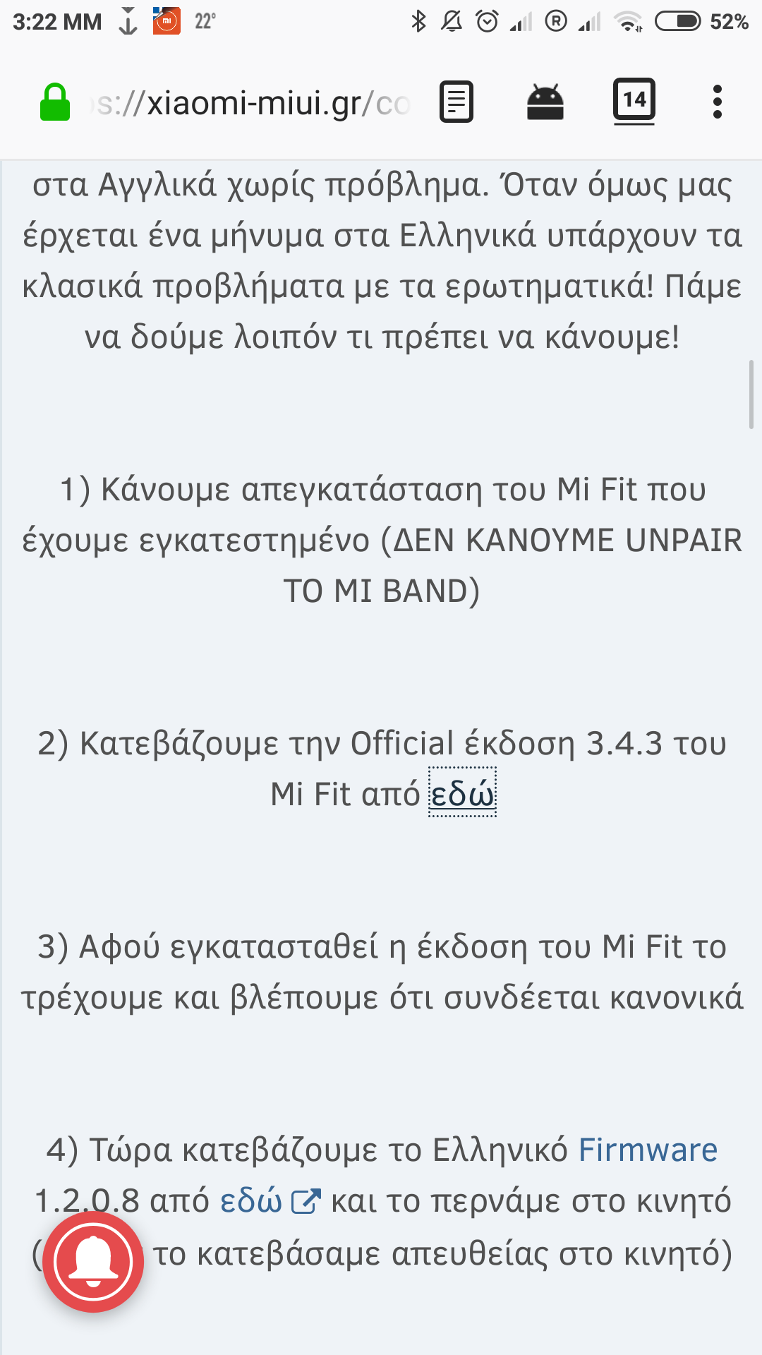

1) Κάνουμε απεγκατάσταση του Mi Fit που έχουμε εγκατεστημένο (ΔΕΝ ΚΑΝΟΥΜΕ UNPAIR ΤΟ MI BAND)

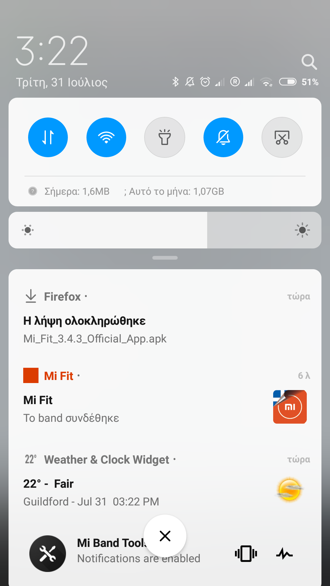

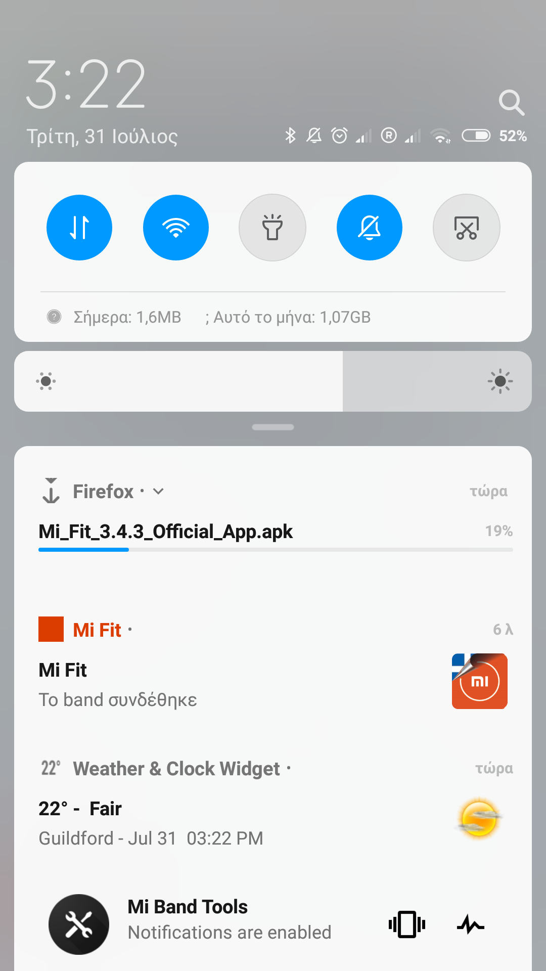

2) Κατεβάζουμε την Official έκδοση 3.4.3 του Mi Fit από forums.xiaomi-miui.gr/index.php/Attachment/55995/

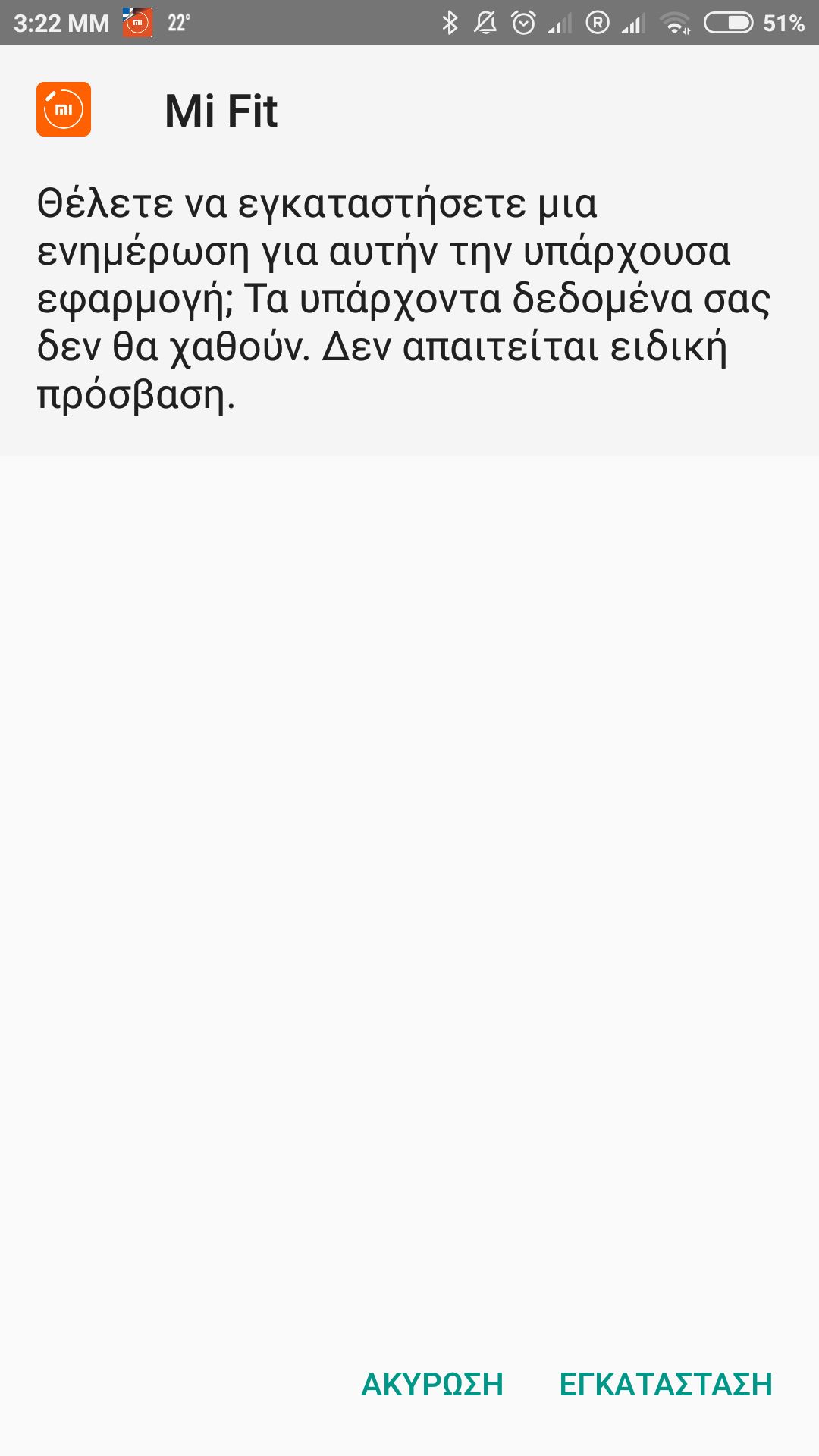

3) Αφού εγκατασταθεί η έκδοση του Mi Fit το τρέχουμε και βλέπουμε ότι συνδέεται κανονικά

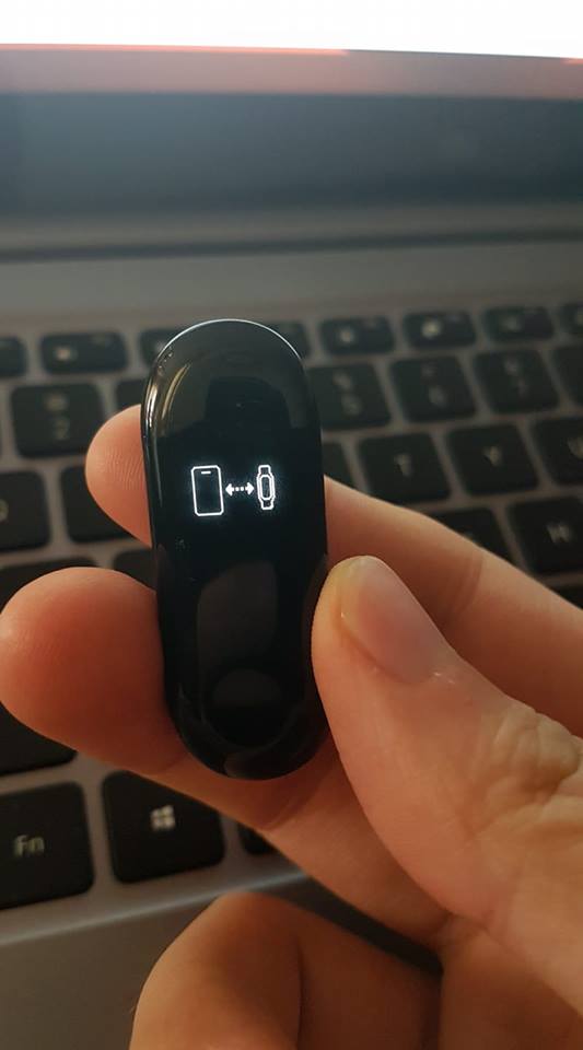

10) Τώρα θα βλέπουμε στο Mi Band να μας ζητάει να το συνδέσουμε με το Mi Fit για να αναβαθμιστεί. Παρόλο που το Mi Fit θα βλέπει κανονικά το Mi Band στο Mi Band δεν θα μπορούμε να κάνουμε τίποτα. Και αυτό γιατί χρειάζεται να περάσουμε και τα resources για το συγκεκριμένο firmware. Μιλάω για το 2ο αρχείο που κατεβάσαμε παραπάνω.
