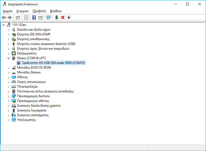

Δεν σαλεύει με κανέναν τρόπο. Ούτε σε twrp ούτε σε fastboot. Μάλλον πρέπει να brickαρε αν καταλαβαίνω καλά πάντως. Και ήδη ξεκίνησα διαδικασία unbrick με miflash. Στον device manager αναγνωρίζεται ως "Qualcomm HS-USB QDLoader 9008 (COM10). Ευχαριστώ πολύ για την άμεση απάντηση.

Τα πράγματα δυστυχώς δεν πήγαν καθόλου καλά. Η διαδικασία στο miflash σταμάτησε στα 42s με ένα μήνυμα που μου έλεγε και καλά ότι δεν υπήρχε αποθηκευτικός χώρος (64GB). Και τώρα που αποσύνδεσα το κινητό και το ξανασυνδέω κάνει μόνιμως τον ήχο και καλά ότι αναγνώρισε μία συσκευή και στο tray εμαφνίζει μήνυμα που λέει "Η συσκευή USB δεν αναγνωρίζεται" (το κάνει συνέχεια μέχρι να αποσυνδέσω την USB). Στο κινητό παράλληλα αναβοσβήνει και πάλι το κόκκινο λαμπάκι. Δεν μ αρέσει καθόλου αυτό.... SOS
Και είτε πατάω το power μόνο του είτε με τα κουμπιά έντασης δονείται λίγο μόνο και αυτό. Μετά νεκρό και πάλι..
Πρέπει να το γυρίσεις σε 9008 πάλι και αν δεν παίζει τίποτα άλλο η test point μέθοδος ειναι η ενδεδειγμένη. Το edl είναι μπλοκαρισμένο στις τελευταίες rom και δεν γυρίζει σε 9008 αλλιώς.
