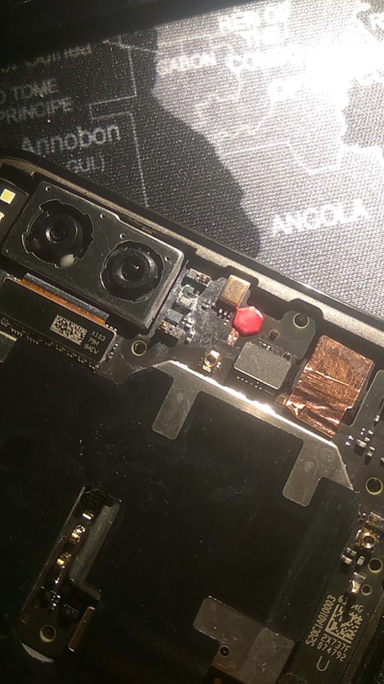

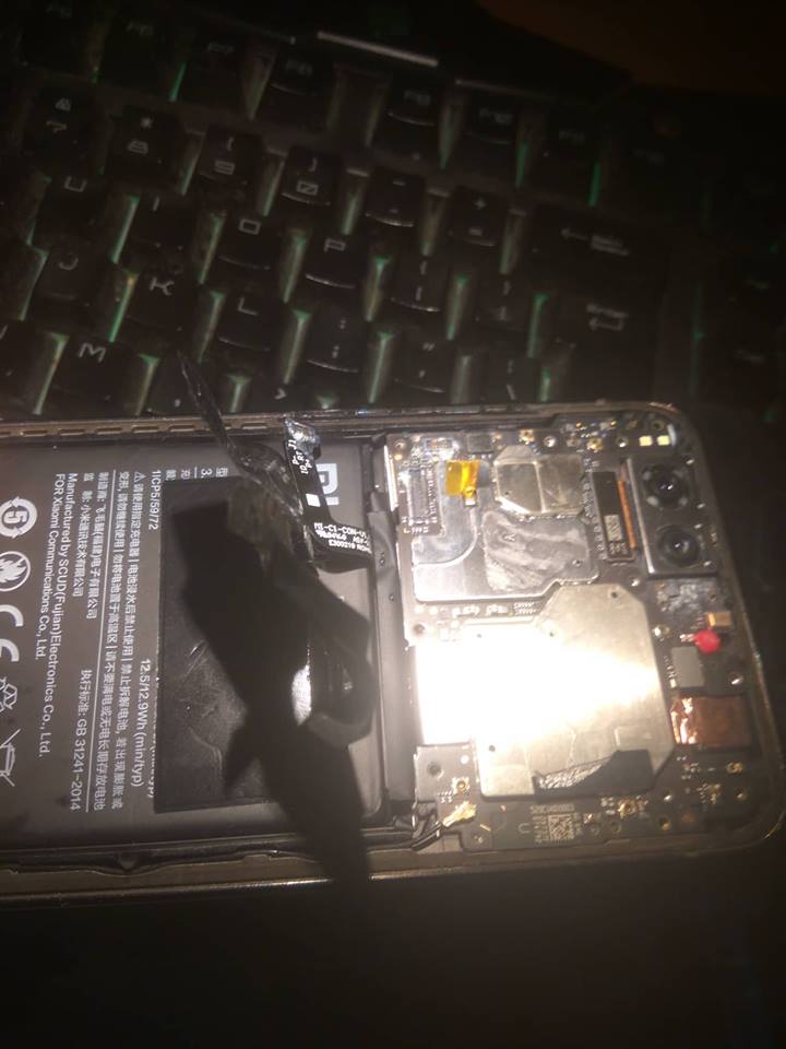

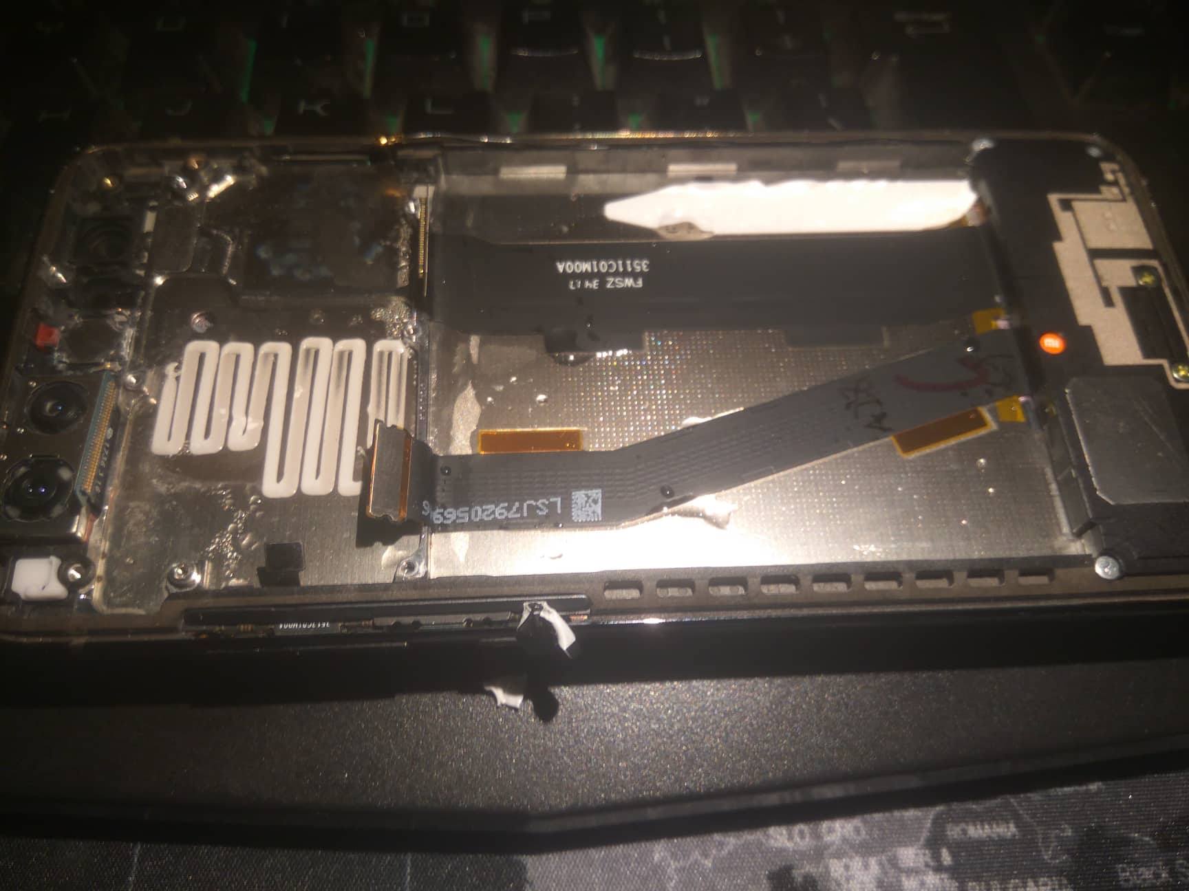

Update το ελυσα αλλα φαινετε σαν να εχει βραχυκυκλώσει στις επαφες και δεν..
εμμ 1 ερωτηση καποιος μαγαζι αθηνα που μπορουν να του ριξουν μια ματια; -
Αθήνα όχι αλλά Καστοριά mygad ή Θεσσαλονίκη Εύοσμος Qubestore.
Ακόμα και σε κατάστημα Γερμανός να το πας καθαρισμό θα ξέρουν να του κάνουν με ειδικό υγρό και να το στεγνώσουν σωστά.
Διαφορετικά δες και τα καταστήματα πιυ σου έβαλε ο @makis1024 -
Επειδή υπάρχουν εμφανή σημάδια , ειδικά στην τελευταία εικόνα από την εισροή νερού , καλύτερα να το δούνε ένα από τα δύο καταστήματα που είναι ειδικοί.
