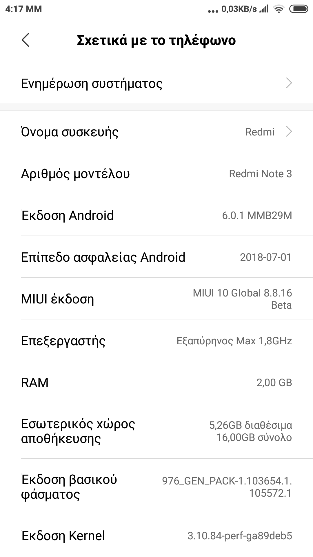

παιδια πιο κινητο εινε αυτο
ή το Kenzo είναι ή το Kate.

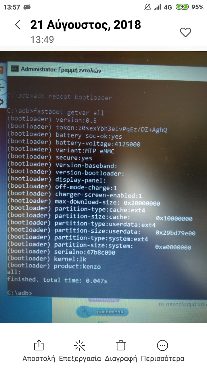

Δεν χρειάζεται να αλλάξεις ρομ, απλά κάνεις την διαδικασία για ξεκλείδωμα ---> Ξεκλείδωμα του Bootloader - Νέα Μέθοδος (Ενημέρωση 16.06.2018)
Όταν θα μπεις σε fastboot mode, σε παράθυρο εντολών adb (cmd) δώσε και την εντολήfastboot getvar all
και ανέβασε φώτο από το αποτέλεσμα να δούμε ποια συσκευή είναι. -
την ανεβασε τωραxiaomi redmi note 12 pro+ plus
Το kenzo είναι, σε 3 μέρες που θα ξεκλειδώσεις ακολουθείς τον οδηγό της ελληνικής ρομ
Μην ξεχάσεις να κρατήσεις αντίγραφα γιατί όταν ξεκλειδώσεις θα κάνει και factory reset -

το ξεκλειδωνο με την ρομ που ειμαι τωρα η χρειαζεται καπια αλλη και αν ναι σε παρακαλω πεσ μου πια μην κανω καπιο λαθοs
να εισαι καλαxiaomi redmi note 12 pro+ plus -
Ναι, με την ρομ που είσαι, ακολούθα τον οδηγό που σου έβαλα πιο πάνω
