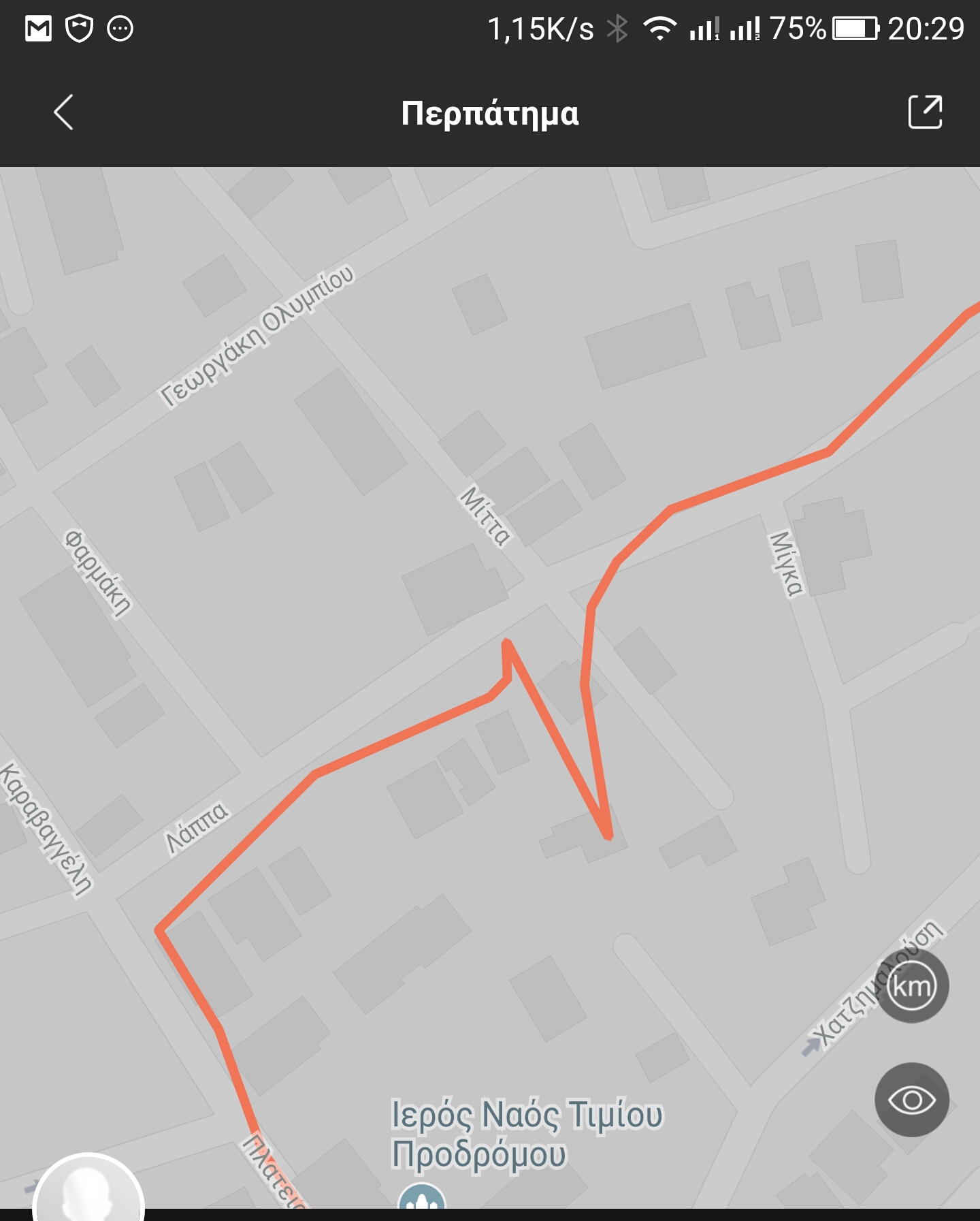

      Πρώτη προπόνηση μαζί με την γυναίκα μου αυτη με iphone συνδεδεμένο εγώ με android απόσταση δική της με δική μου δέκα μέτρα διαφορά,οκ μηδαμινή
      Η σημερινή όμως ξέφυγε το πράγμα, κάναμε την διαδρομή μας δίπλα δίπλα απόσταση δική της 4 χιλιόμετρα και στο δικό μου έγραφε 3,7 χιλιόμετραας έχει απόκλιση 300 μέτρων ενα στάδιο σχεδόν δεν είναι και λίγο
      Κοίταξα την διαδρομή στον χάρτη,και στα δυο κινητά σε κάποια σημεία αλλά διαφορετικά σε κάθε κινητό μας είχε εκτός πορείας λες και περνούσαμε μέσα απο σπίτια ενώ δεν αποκλειναμε ποτέ από τον δρομο, άρα λογικό να γράφει άλλα για αλλά και σαν απόσταση,η ακρίβεια του gps και στα δύο κινητά με προγράμματα χαρτών πάντα ηταν αψογη άρα το θέμα είναι στους χάρτες της εφαρμογής και το πώς τους διαχειρίζεται
      Συμπερασματικά η ακρίβεια της xiaomi προβληματική για εμένα
      Παραθέτω φωτογραφία,για παράδειγμα εκεί που βλέπετε στην οδό Λάππα η διαδρομή μας ήταν όλη μια ευθεία, αντίθετα αντί να είναι στα όρια του δρόμου είναι εκτός και μάλιστα σε ενα σημείο κάνει και μια τριγωνική πορεία μέσα σε σπίτια!!!
      Σε άλλα σημεία παρόμοιο πρόβλημα είχε η εφαρμογή στο iphone

    • Ο/H Eulogison έγραψε:
      Ας γράψω τις εντυπώσεις μου μετά απο μια εβδομάδα με τα ρολογακια
      Το Mi band 3 δεν έχει GPS και εξαρτάται από το GPS του κινητού. Η απόκλιση που έχετε είναι καθαρά από τις διαφορές στα GPS των δύο κινητών.
