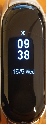

Καλημέρα,
Το έκανα αλλά εξακολουθεί να είναι στα αγγλικά. Και ερωτηματικά επίσης.
Έχω κάνει κάτι λάθος; Εάν βάλω το αρχείο fonts θα λυθεί και η γλώσσα εμφάνισης; -
Βλέπω να παίρνω τα βουνά σε λίγο... δεν την γλυτώνωΟ/H chapapak έγραψε:
Καλημέρα,
Το συγκεκριμένο αρχείο MiFit-4.0.0-Greek_v2.apk, περιέχει 2 firmware για το απλό Mi Band 3. Ένα με ονομασία Mili_wuhan.fw που είναι το δικό μας Ελληνικό 2.3.0.28 (αυτό είναι που περνάει μέσα στο band) και ένα με ονομασία Mili_wuhan_tr.fw που είναι το official 2.2.0.14.
Για δες τι έκδοση σου λέει ότι έχει περασμένη τώρα και κάτι ακόμα που ξέχασα να ρωτήσω χθες τον @vanpolo : Στην δεύτερη οθόνη, έχει προστεθεί η ένδειξη μπαταρίας έστω με ερωτηματικά; Αυτό θα είναι καθοριστικό για να δούμε αν τελικά πέρασε το δικό μας firmware ή κάτι άλλο.
Για τα ερωτηματικά, ναι χρειάζεται να περάσεις το αρχείο fonts -

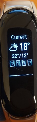

Η οθόνη battery φαίνεται, και μάλιστα χωρίς ερωτηματικά. (Υποθέτω γτ ειναι αγγλικά;;;;) -
Φαίνεται λοιπόν ότι έχει μπει το battery mod στη δεύτερη οθόνη κανονικά; Αυτό μου λες;Ο/H chapapak έγραψε:
2.3.0.28 έχω!
Ας φτιάξουμε τη γλώσσα και έπονται τα ερωτηματικά
Ναι, κανονικά:Ο/H dnomikos έγραψε:
2.3.0.28 έχω!
