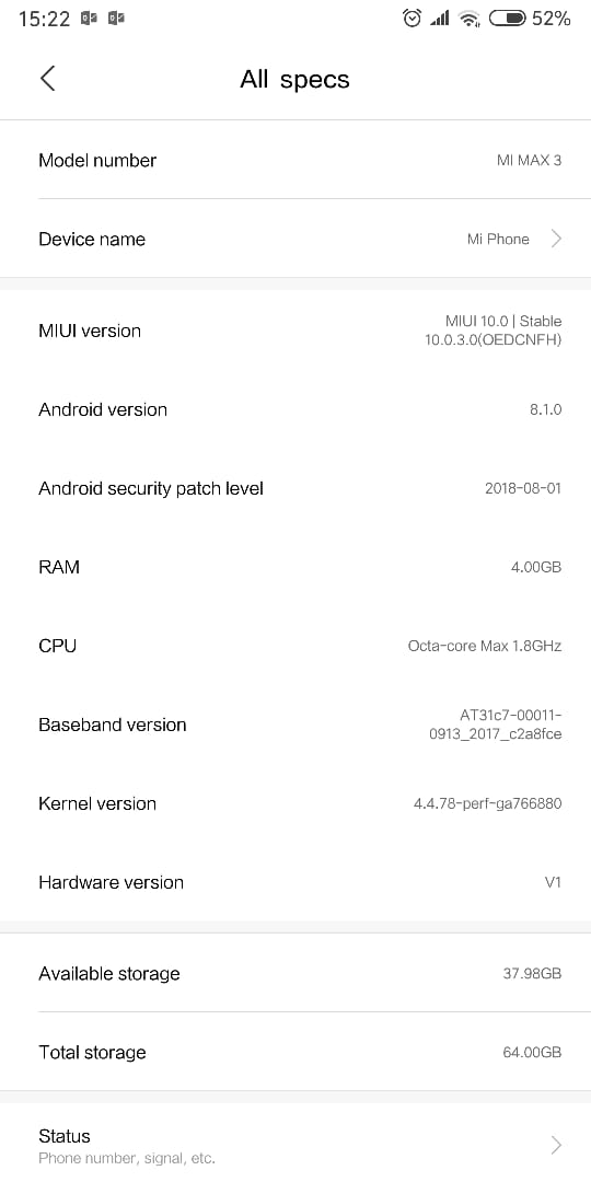

38 Νοε 8th 2018, 7:56pm Όχι, είναι στο C στεγνά και μόνο ο φάκελος που πρέπει. Ακολούθησα ακριβώς τις οδηγίες που μου έγραψαν οι προηγούμενοι
39 Νοε 8th 2018, 8:05pm Να σημειώσω ότι έκανε αναβάθμιση σε MIUI 10 αλλά η rom που κατέβασα είναι η τελευταία και επίσης είδα ότι δεν εχει arb

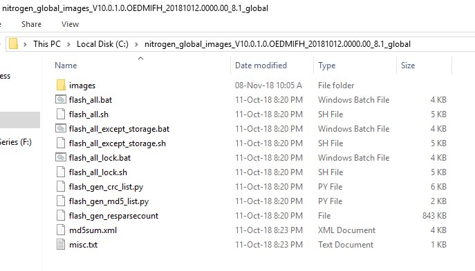

40 Νοε 8th 2018, 8:20pm Για να βάλε ένα print screen του φακέλου να δούμε τα αρχεία που έχει μέσα... Οδηγοί Συσκευών σειράς Redmi Οδηγοί Συσκευών σειράς Mi
41 Νοε 8th 2018, 8:23pm Ο/H ThanosKout έγραψε: Να σημειώσω ότι έκανε αναβάθμιση σε MIUI 10 αλλά η rom που κατέβασα είναι η τελευταία και επίσης είδα ότι δεν εχει arb μπας και παίζει κάνα arb;

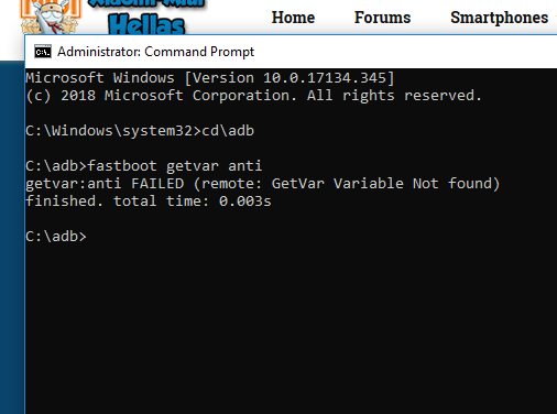

42 Νοε 8th 2018, 8:33pm Για το arb ακολούθησα τις οδηγίες: Ετρεξα ως administrator το cmd, αφού είχα βάλει το κινητό σε fastboot και μετά έτρεξα την εντολή που έλεγε ο οδηγός Images Capture.PNG 30,06 kB, 687×393, viewed 123 times
43 Νοε 8th 2018, 8:37pm Δια του λόγου το αληθές Images Capture.PNG 27,24 kB, 506×376, viewed 114 times
44 Νοε 8th 2018, 8:51pm Δεν πρέπει να επιλέξεις τον υποφάκελο image, αλλά τον κεντρικό, που περιέχει τα αρχεία flash _all κτλ Οδηγοί Συσκευών σειράς Redmi Οδηγοί Συσκευών σειράς Mi
