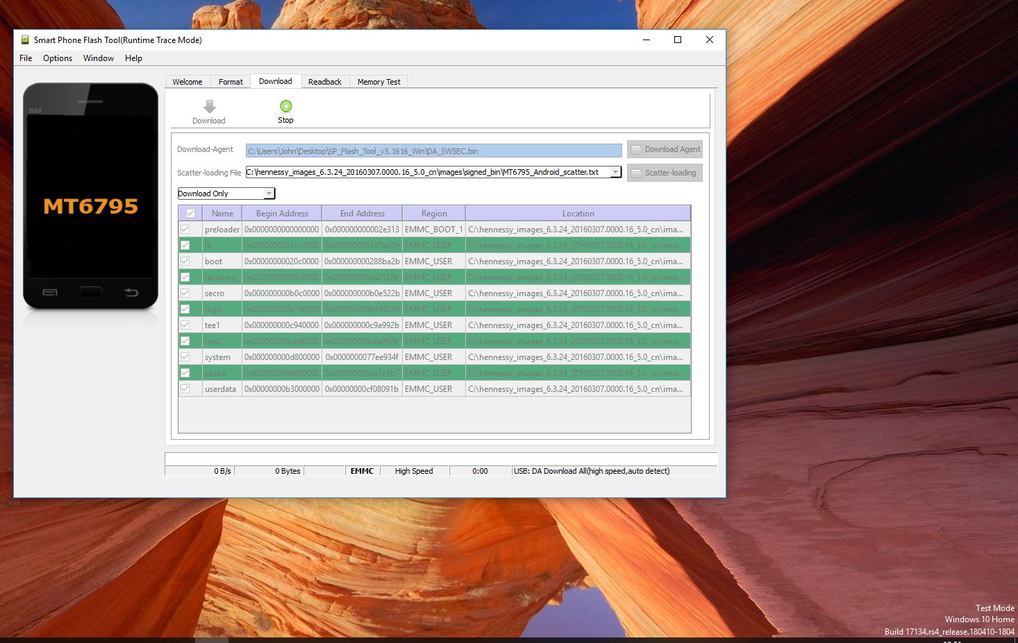

Βρίσκομαι στο βήμα 9 του οδηγού (δες οθόνη). Πατάω download και συνδέω το κινητό με volume down πατημένο. Δεν γίνεται τίποτα κίτρινο (το κρατώ πατημένο αρκετή ώρα) ούτε το κινητό κάνει κάτι εκτός από το κόκκινο λαμπάκι να αναβοσβήνει.
Δοκίμασα και πάλι τίποτα. Το τηλέφωνο είναι νεκρό
Καλημέρα, κατάφερες τίποτα ?
Μετά από κάθε αποτυχημένη προσπάθεια, πρέπει να το αποσυνδέεις από τον υπολογιστή... -
Καλημέρα, αφού συνδέσω το τηλέφωνο μου βγάζει το παρακάτω. Μόνο την 1η φορά για μισό δευτερόλεπτο έβγαλε κάτι που δεν πρόλαβα να διαβάσω αλλά δεν ήταν αυτό που μου είπες.
