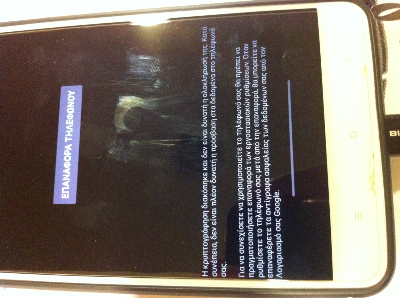

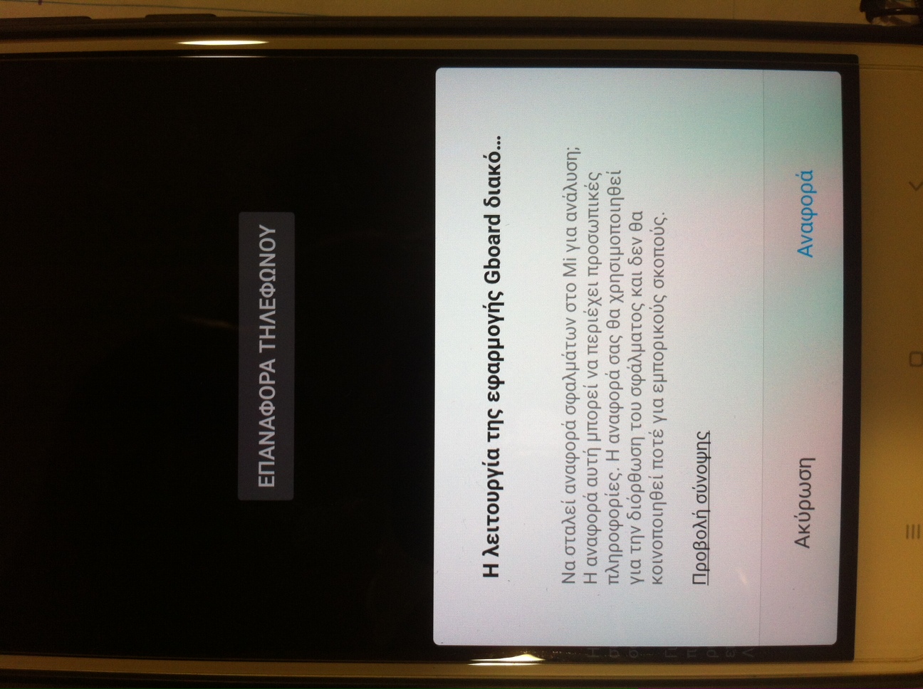

εκανα restore αλλα μετα που κανω reboot μου βγαζει αυτο....
τι δεν κανω σωστα? -
Μάλλον θα πρέπει να περάσεις τη ROM που είχες πριν και μετά να κάνεις επαναφορά. Συμβαίνει καμία φορά.
