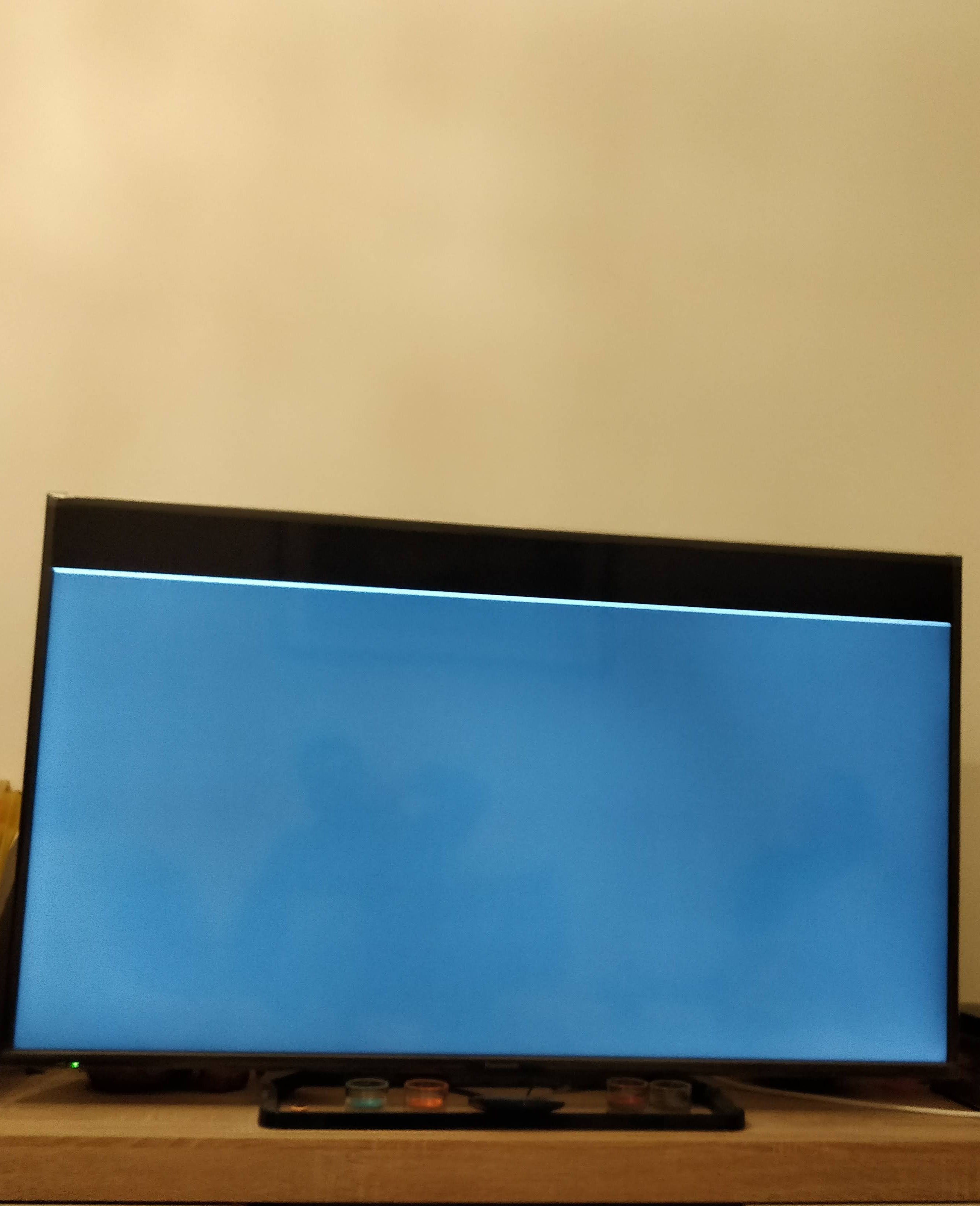

    • Καλησπέρα... Εδω και 2 μέρες μου κάνει το εξής κουλό.. Σε άκυρες στιγμές μου πετάει αυτή την οθόνη. Αν πατήσω το πλήκτρο επιστροφής επανέρχεται εκεί που ήμουν
