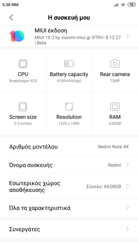

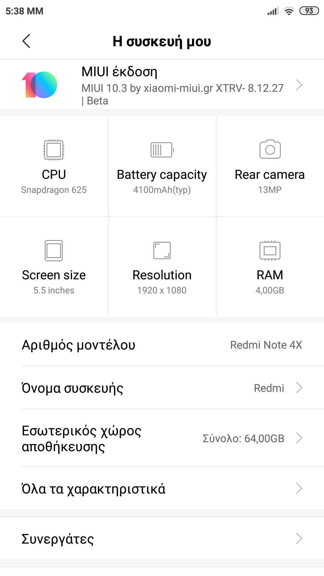

Τρέχουσα ενημέρωση 8.12.27 (30/12 12:32)
Κυκλοφόρησαν 39 νέες ROM από CN/Xiaomi.eu Source

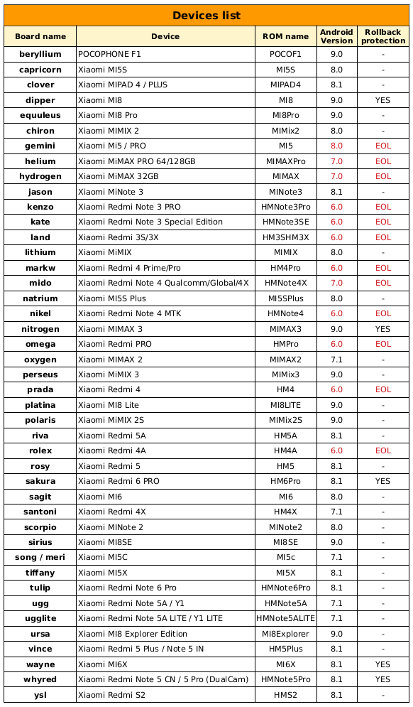

Να έχετε υπόψιν σας πως από εδώ και πέρα όλες οι Android 9 ROM έχουν το anti-rollback, ενεργοποιημένο υποχρεωτικά από την Google.
MIUI V10 Developer ROM
Έχει γίνει σάλος με τα Brick που δημιουργεί η ενεργοποίηση του Anti-rollBack στην 8.7.10 ROM για το RedMi Note 5/PRO (Whyred).
Οι συσκευές που έχουν μέχρι τώρα ενεργά τα Anti-Rollback είναι οι παρακάτω.
Mi-8 Dipper (Στην Android 9 ROM)
Mi Max 3 Nitrogen
RedMi 6 PRO Sakura
Mi 6X Wayne
RedMi Note 5/PRO Whyred
Στις παραπάνω συσκευές ΠΟΤΕ μα ΠΟΤΕ δεν θα κάνετε Downgrade αν δεν ελέγξετε πρώτα το anti που έχει η συσκευή σας,
και φυσικά αν έχει anti4 ξεχνάτε το Downgrade.
Εμείς αφαιρέσαμε μόνο από το RedMi Note 5 τον φάκελο του Firmware από τις ROM,
ώστε να μην επειρεάζει, το anti που έχει η συσκευή σας...
Αλλά ακόμη και αυτό δεν θα έχει νόημα από εδώ και πέρα, καθώς όλες οι νέες συσκευές θα έρχονται,
με ενεργοποιημένο το Anti-Rollback από την μαμά Xiaomi.
Έτσι λοιπόν από εδώ και πέρα θα πρέπει το Downgrade να αποφεύγεται όπως ο διάολος το λιβάνι σε όλες τις Android 8 ROM και πάνω
αν δεν ελέγξετε πρώτα το anti που έχει η συσκευή σας, γιατί μπορεί να βρεθείτε με Brick της συσκευής σας.
Και φυσικά όπως ισχύει πάντα, το flash της ROM γίνεται πάντα με δική σας επιλογή και ευθύνη.
