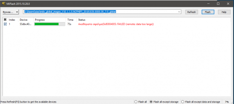

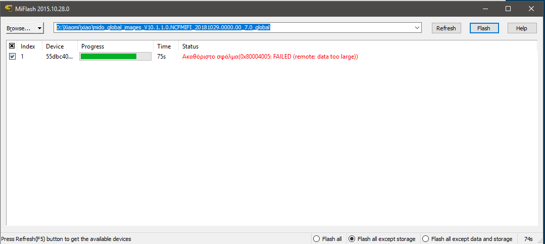

Κατέβασα την τελευταία stable πάω να κάνω flash και όταν είναι να περάσει το system.img βγάζει error data to large πρέπει να κάνω πρώτα data wipe?
Και κολλησε στο mi logo μαλλον του αλλαξα τα φωτα ε? -
Καλύτερα βάζε print screen με τα error, βασικά όλο το παράθυρο του miflash να βλέπουμε τις επιλογές, θα είναι πιο εύκολο να εντοπίσουμε το πρόβλημα
