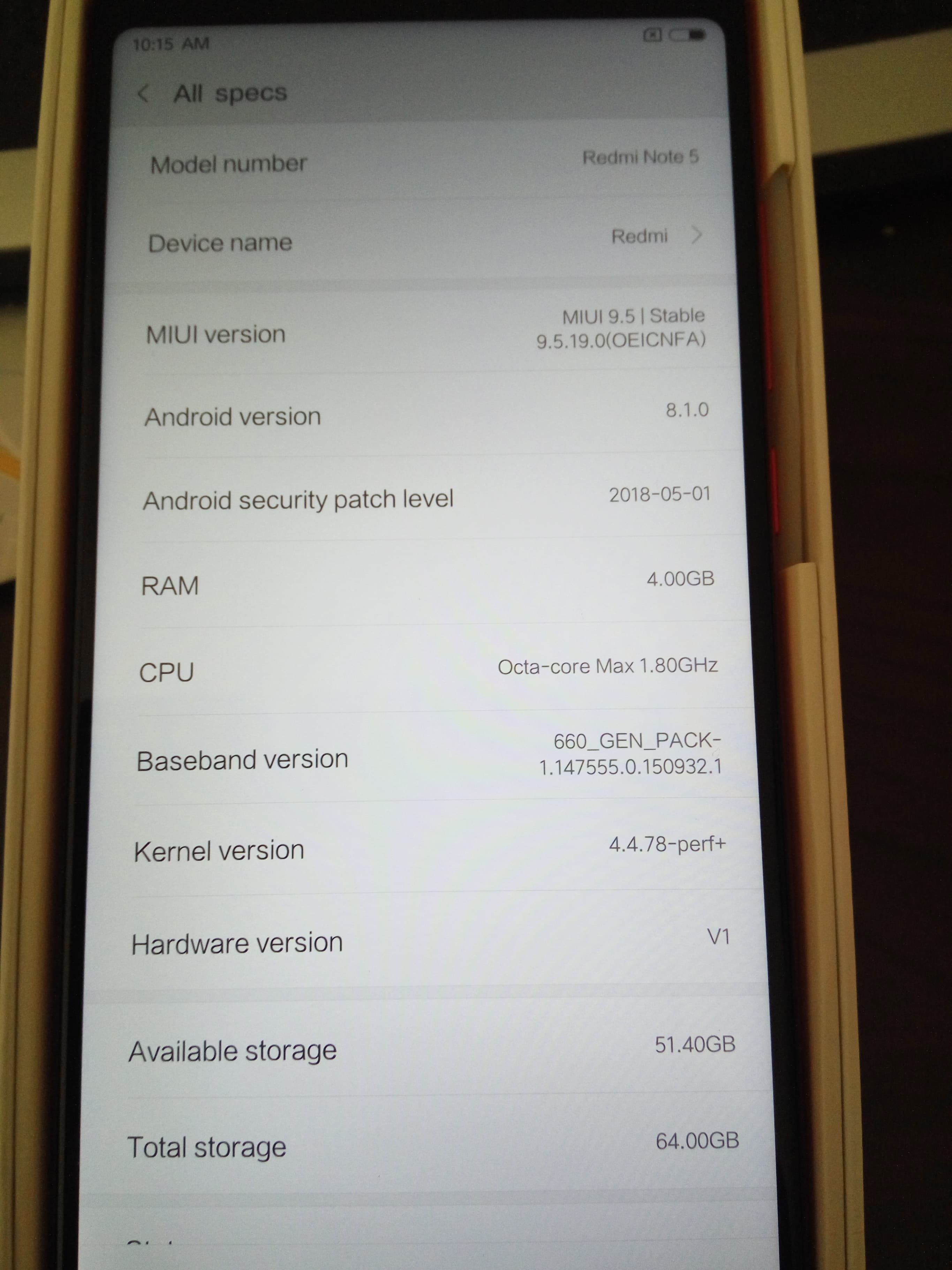

Θα μπορούσες να ανεβάσεις μια φώτο με αυτά που δείχνει στο σχετικά με το τηλέφωνο να δούμε ποια ρομ έχεις ?

Δεν βρήκα official rom 9.5.19.0...μπορεί να την έχουν αποσύρει όμως
Κατά πάσα πιθανότητα ανεπίσημη ROM την κόβω, ειδικά αν δεν προσφέρεται MIUI 10 update άμεσα (στο αντίστοιχο κινέζικο source φυσικά). Άμεσος έλεγχος για ξεκλείδωτο bootloader χρειάζεται. Αν είναι ξεκλείδωτος πρέπει να κλειδώσει πάση θυσία, αφού περαστεί μια εγγυημένα επίσημη κινέζικη MIUI ROM. Είτε έτσι είτε αλλιώς μετά από 2 εβδομάδες πρέπει να ξεκλειδώσει με το σωστό Mi Account (δηλαδή του φίλου μας), ώστε ακόμα και η συσκευή μπρικαριστεί μελλοντικά από Global ROM, να μπορούμε να την επαναφέρουμε ξεκλειδώνοντας άμεσα.
