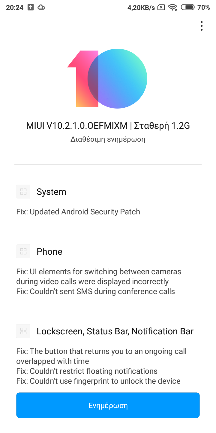

Καλησπέρα έχω το redmi s2 και έχω περάσει custom recovery και έκανα και root Μου έχει έρθει update σε 10.2.1.0 αλλά δεν μπορεί ναι γίνει γιατί έχω αλλάξει το recovery μπορώ να επαναφέρω το παλιό recovery για να γίνει η αναβάθμιση;
Εδώ έχω μια φώτο από την αναβάθμιση αυτή κατέβασε πως ξέρω οτι είναι global ή india;

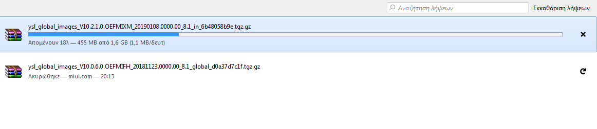

Πηγα εδω: Xiaomi MIUI Official Forum και κατέβασα την global και την india και είδα ότι στη συσκευή μου κατεβάζει την δεύτερη είναι σωστό αυτό;

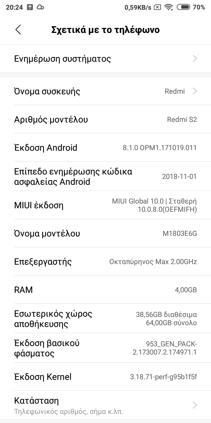

Ανέβασε screenshot από το σχετικά με το τηλέφωνο.
Ένα factory reset πιθανότατα θα βοηθήσει. Θα χάσεις βέβαια τις ρυθμίσεις σου...
