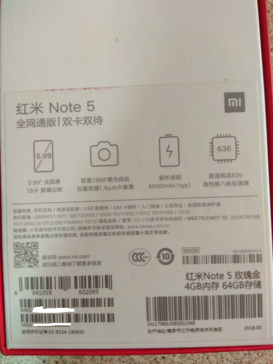

Είναι κλειδωμένος ο boot loader
Αυτη είναι η συσκευασια

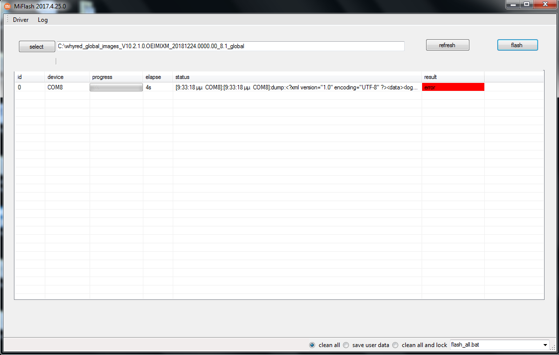

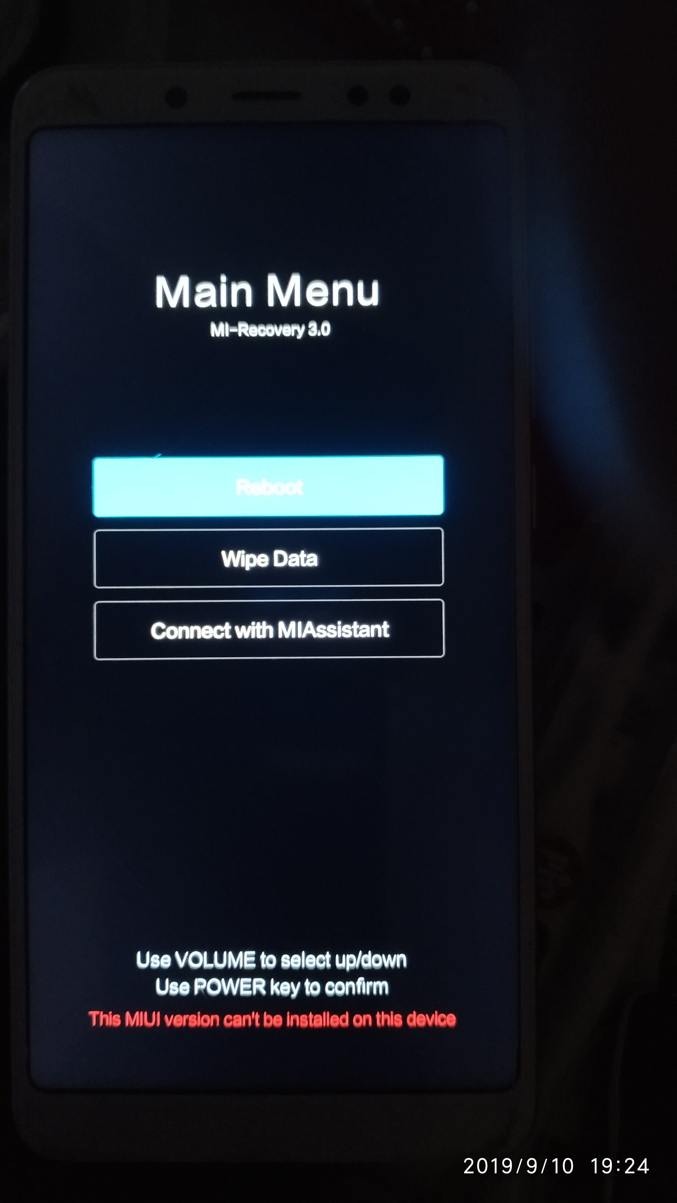

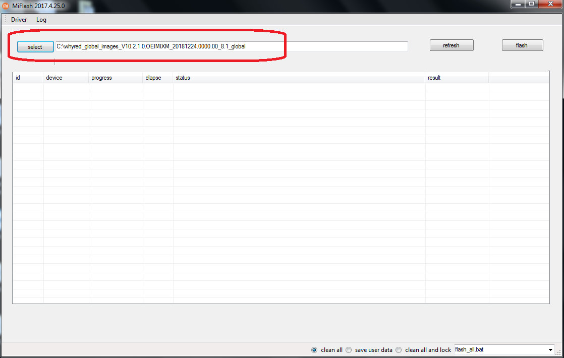

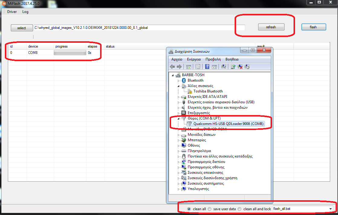

Και όπως γράφτηκε επάνω αν έχεις global rom περασμένη και κλειδώσει για κάποιο λόγο ο bootloader πάντα θα μπρικάρει...
Να υποθέσω ότι αυτος είναι ο μόνος τροπος ε!
Και πάλι πρέπει να ανοίξει μόνος του στην πλάτη... αυτό δεν αλλάζει
Ο/H geoanto555 έγραψε:
Μα δεν λέμε κάτι διαφορετικό.

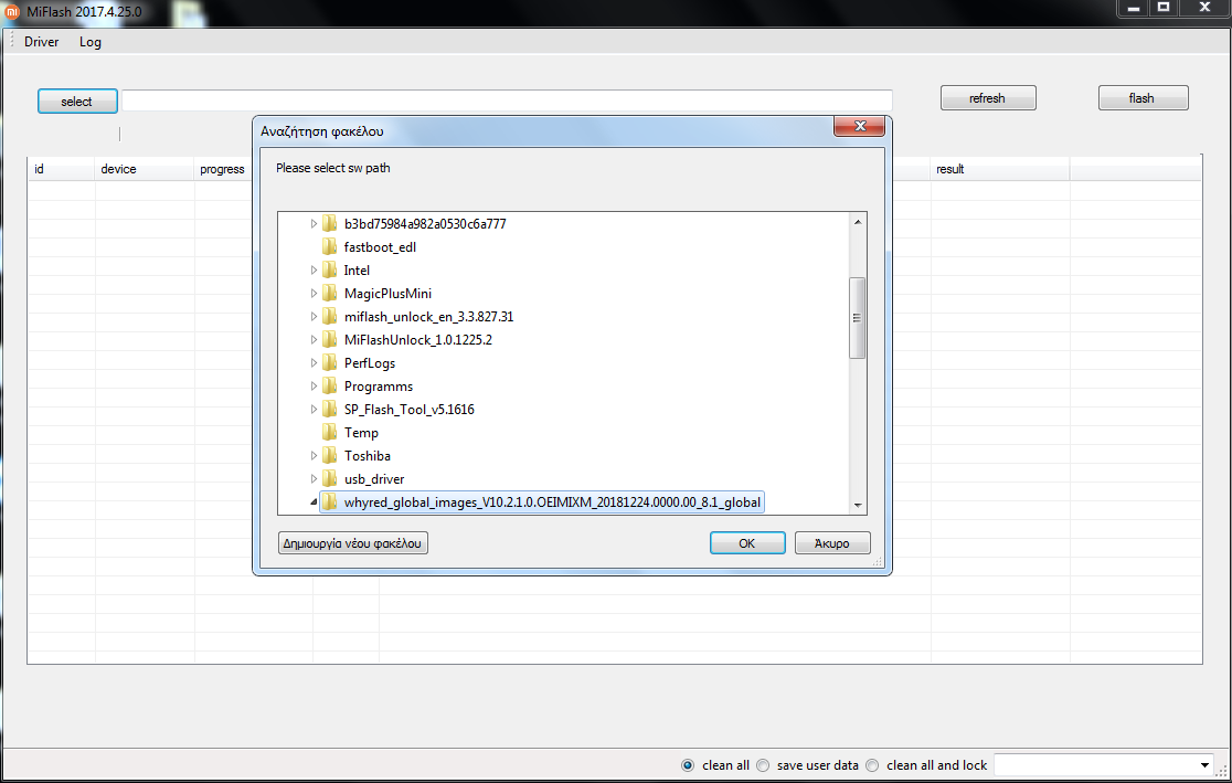

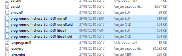

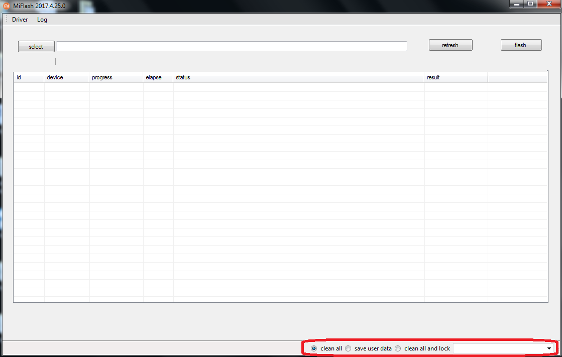

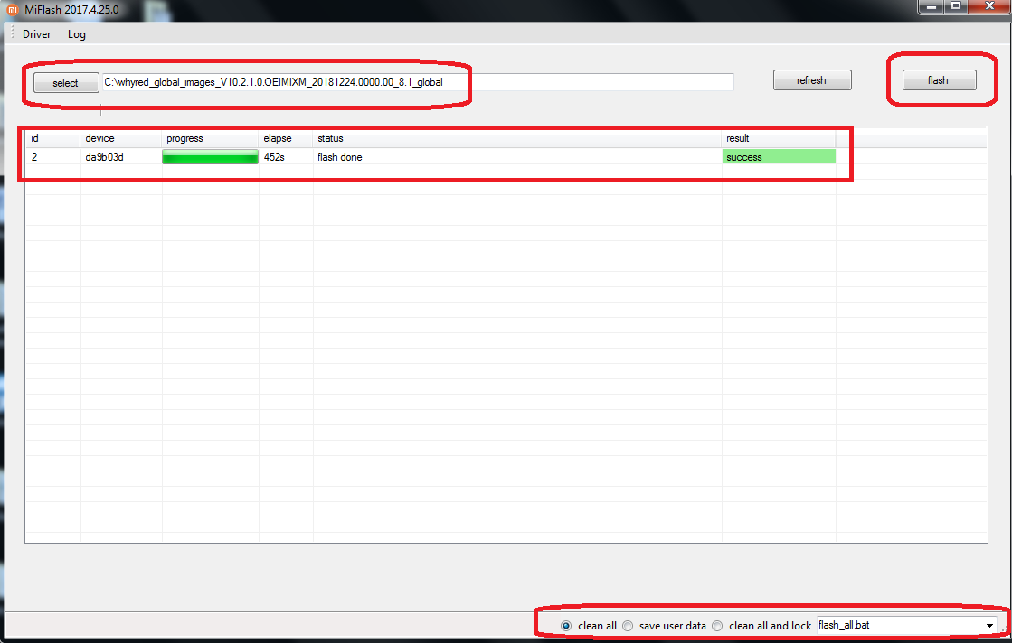

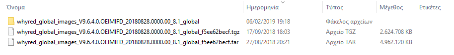

Ανοίγεις καπάκι , κάνεις τεστ πόιντ και ακολουθείς τον οδηγό στην πρώτη σελίδα με την διαφορά ότι έχεις το τελευταίο miflash κ σβήνεις το φάκελο mi που είναι μέσα σε αυτό.
