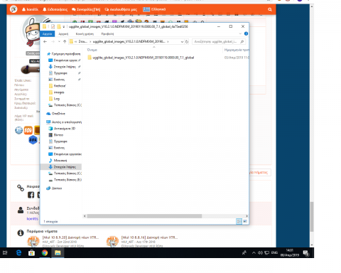

Μπορείς να μας βάλεις print screen με το error στο miflash καθώς και από τον φάκελο που έχεις την fastboot rom ?Ο/H komitis έγραψε:
εχω προβλημα με ενα redmi note 5a.ξαφνικα μπρικαρε.προσπαθησα με το point key και οντως ενεργοποιηθηκε η θυρα στον υπολογιστη.το προβλημα ομως ειναι οτι στο miflash βγαζει error μετα απο λιγο και μου δειχνει ping target failed. τι μπορει να φταιει/
βεβαιως.

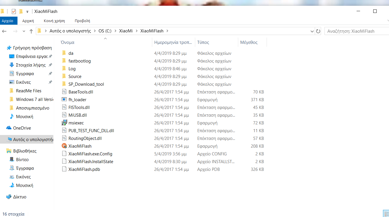

Αυτός είναι ο φάκελος του miflash, την διαδρομή που να φαίνεται ο φάκελος με την fastboot rom θα ήθελα

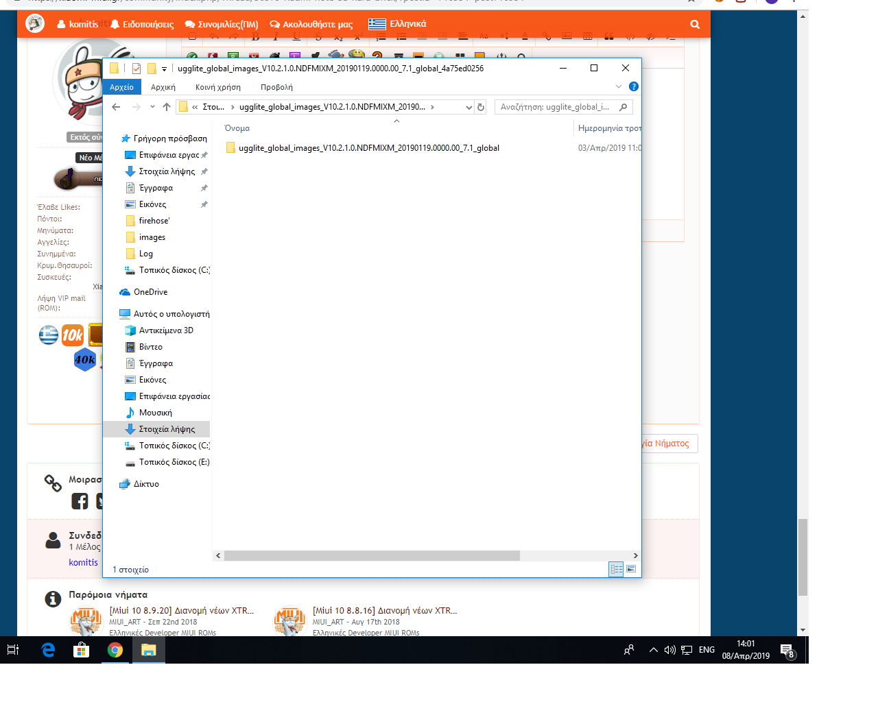

τωρα ειδα το μυνημα αυτη ειναι η ρομ
Πάρε όπως είναι τον φάκελο και βάλε τον χύμα στον C:\
Μετά επέλεξε τον φάκελο που είναι στον C:\ από το miflash και δοκίμασε ξανά
